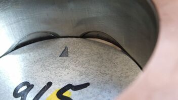

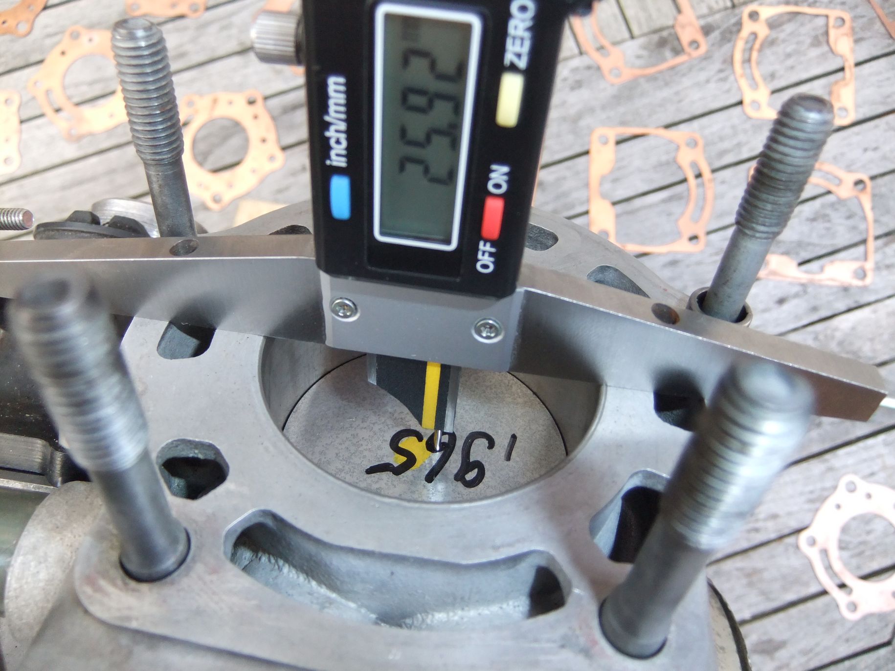

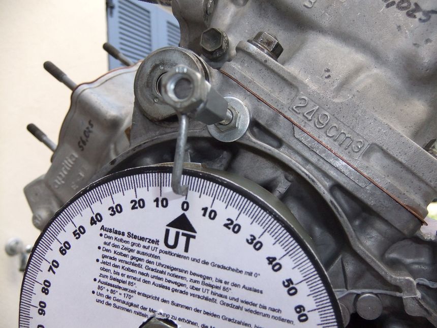

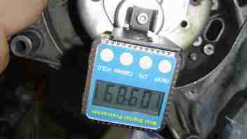

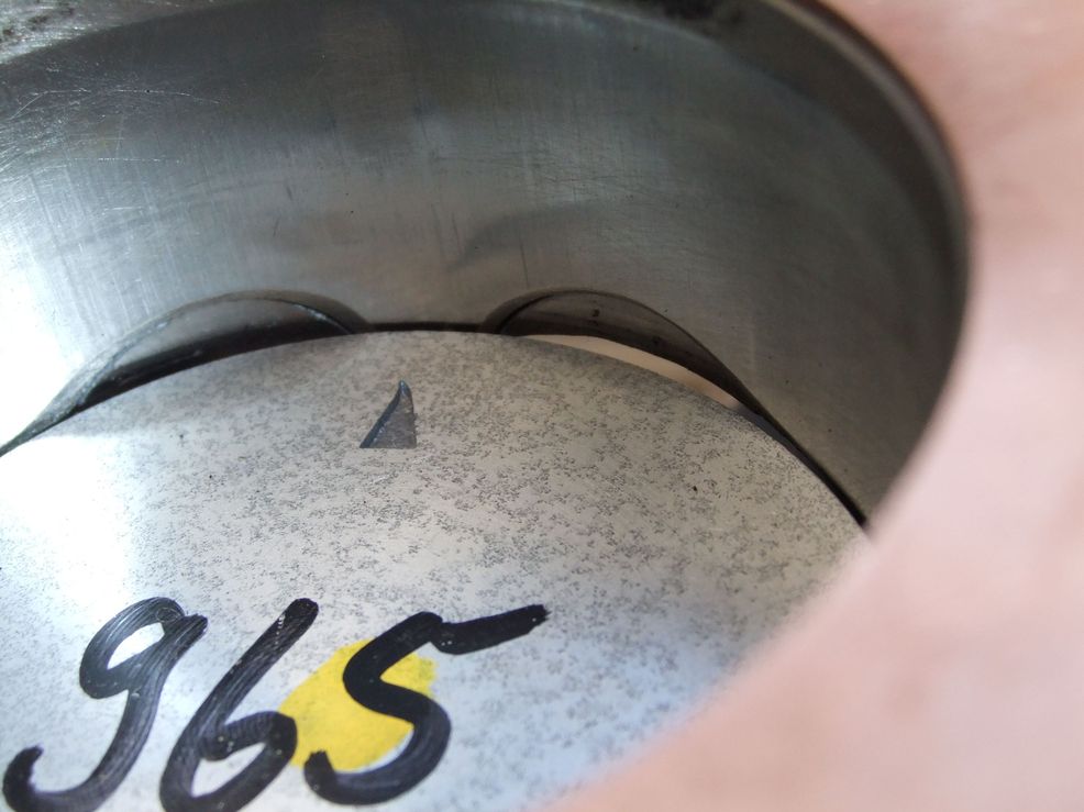

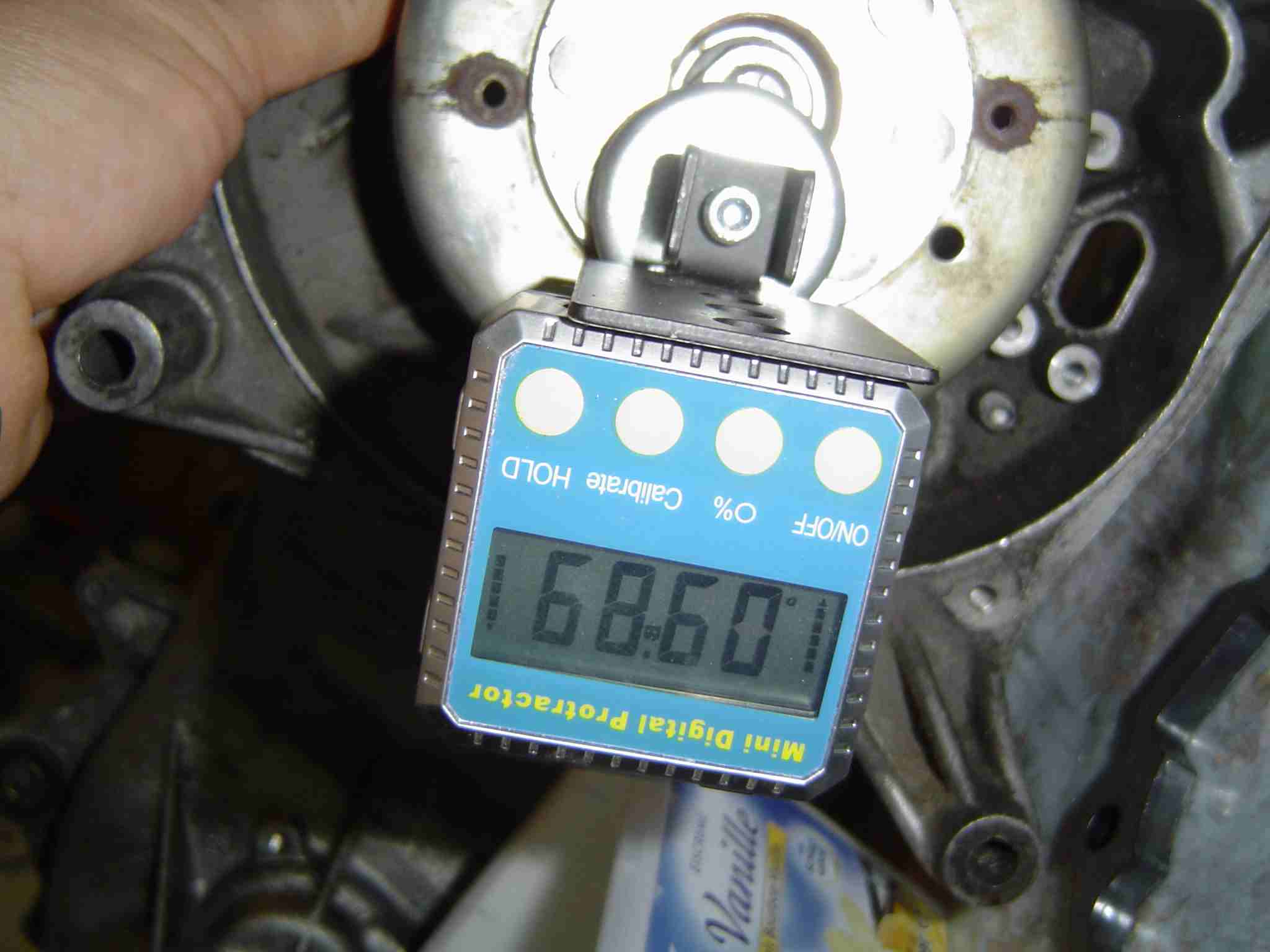

Wie wird die Auslasssteuerzeit gemessen??
Da im Auslass durch die Auslassschieber keine wirklich genau definierte Kante - und die Dichtigkeit nicht wie bei einer gewöhnlichen Zylinderwandung gegeben ist, soll da dann an Öffnungswinkel etwas dazugegeben werden, oder ist der Moment wenn die Kolbenoberkante bei Abwärtbewegung im rechten Winkel beginnt den Kanal freizugeben, anzunehmen.
