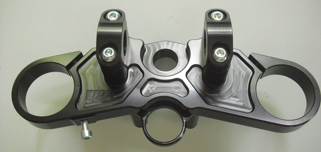

    Gabelbrücke:
    Erhöhung durch Riser ( TÜV Probleme ?? ) oder
    gefräste Gabelbrücke mit TÜV-Gutachten div. Anbieter ( falls noch zu bekommen)
    Lösung:
    Raitotec "RGV VJ22B" / Neu 275,- €
    Eloxieren 40,- €

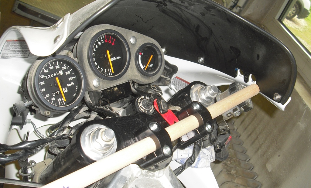

    Lenker:
    Höhe, Kröpfung, Breite ( LSL AN1 50,-€ 760mm, oder Street Bar Typ 00 820mm, Superbike Typ A01 740mm )
    Lösung:LSL AN01 Breite 740mm, Kröpfung 145mm, Höhe 55mm / 55,-€

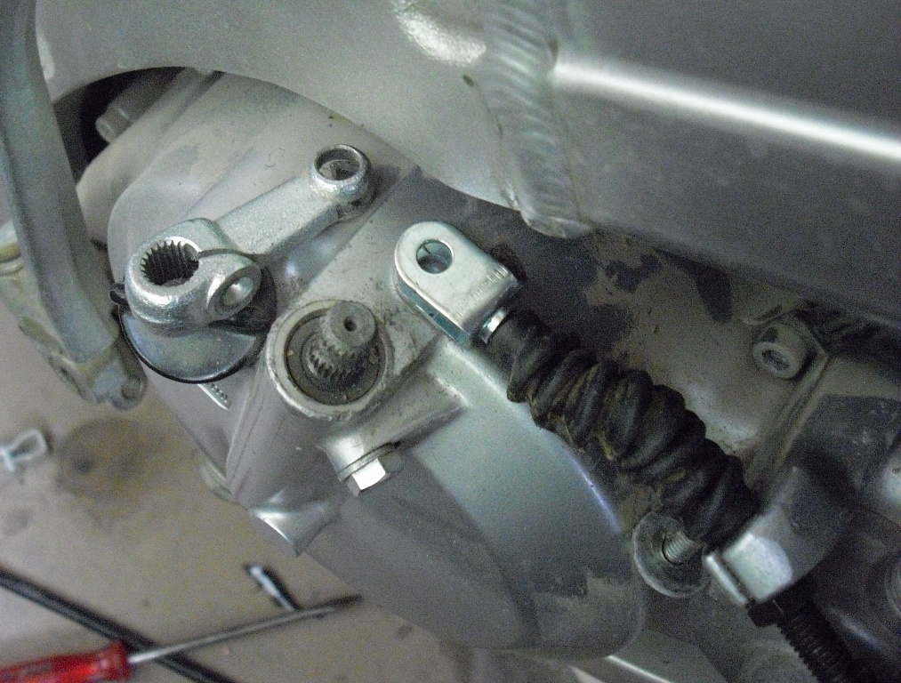

    Kupplungszug:
    (original: Länge Aussenzug incl. Endhülsen 780mm / Nippel/ Nipppel 920mm / Diff. 140mm)
    Für obigen Lenker sollte der Zug 50-100mm länger sein
    Wenn möglich sollte er auch eine gekröpfte Metallhülse an der Griffseite aufweisen,
    Könnte je nach Positionierung des Armatur am Gabelholm eng werden.
    Bei einem Lenker >800mm Breite sollte das Problem nicht mehr auftreten.
    Lösung: Zug von GSXR TYP GR7BB 92'-95' / neu 19,-€ / muss aber unten umgelötet werden!

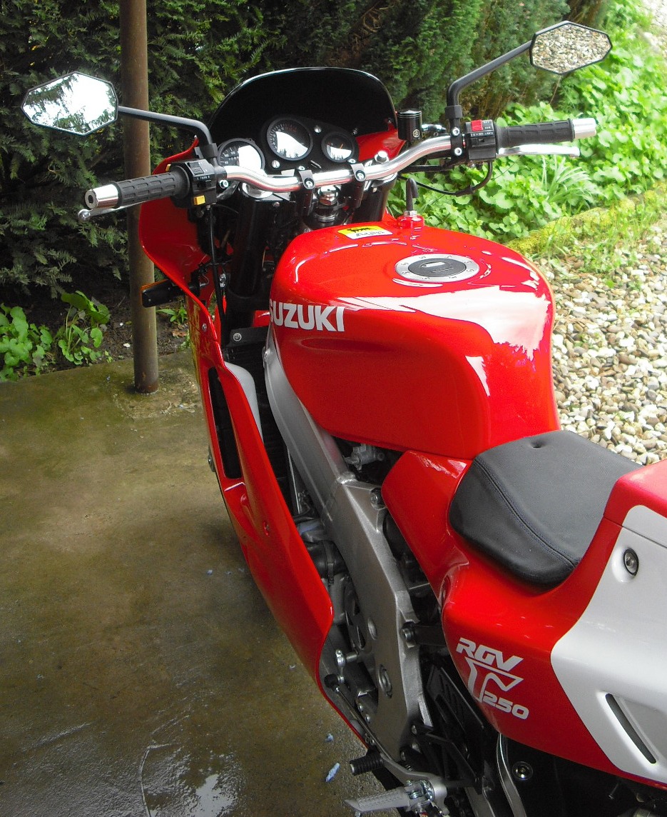

    Spiegel und Griffarmaturen:
    Zur Auswahl stehen Verkleidungsspiegel oder Lenkerspiegel.
    Für Verkleidungspiegel müsste, nach Wegfall des Kanzelhalters, ein passender Ersatz,
    wie auch immer der aussehen mag, geschaffen werden.
    Also Lenkerspiegel!
    Zur Montage an solitären Lenkerschellen oder Griffarmaturen mit Spiegelaufnhme.

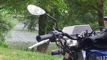

    Für die Bremsseite gibt es im Zubehörhandel eine passende Schelle (22mm, 32mm Lochabstand) mit M10-Rechtsgewinde 10,-€,
    die Kupplungsarmatur habe ich von der "Suzuki Marauder 125 AP" gefunden, auch M10 Rechtsgewinde. (24,-€)
    Verbaut wurden Spiegel von "VIPER"

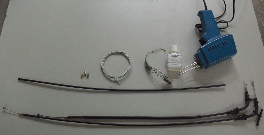

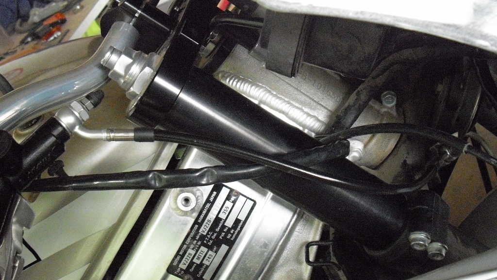

    Gaszug:Verlängerung je nach Lenker, hier ca. 15cm
    Alten Gaszug zerlegen und los geht's,
    Material: 5mm Aussenzug mit Teflonseele, Endhülsen,Lötnippel (D/H 6x5,5mm) und
    1,5mm Seele mit einseitigem Rollennippel (etwas größer als die Ori's) sind aber leicht anzupassen.
    Chokezug:
    genau wie oben:
    Seele: 1,5mm mit Zylindernippel D= 3mm Lange ca. 4-5mm / Lötnippel (D/H 6x5,5mm)Aussenzug und Endhülsen
    Die Abzweigdose beidseitig aufsägen um den Mittelzug aushängen zu können.
    Die Hülse kann mit Rasterbändern oder Coroplast wieder verklebt werden.

    Lenkanschläge:
    Entsprechend starke Alu-Plättchen mit Epoxidkleber angeklebt.Lenkradschloß funktioniert einwandfrei und ohne jegliche Schnitzerei an Rahmen oder Schloß.

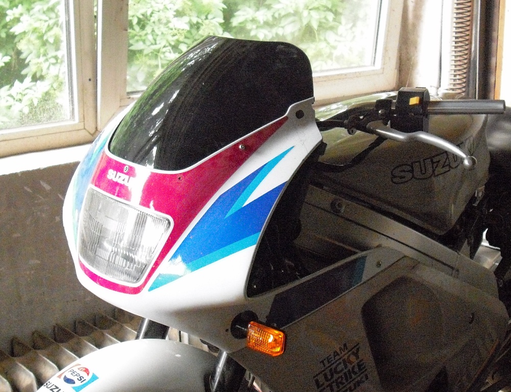

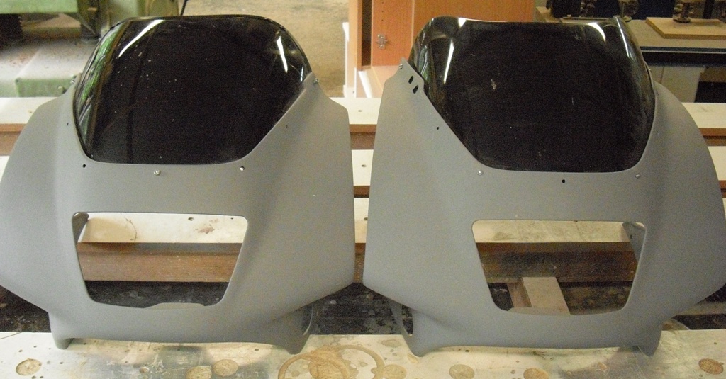

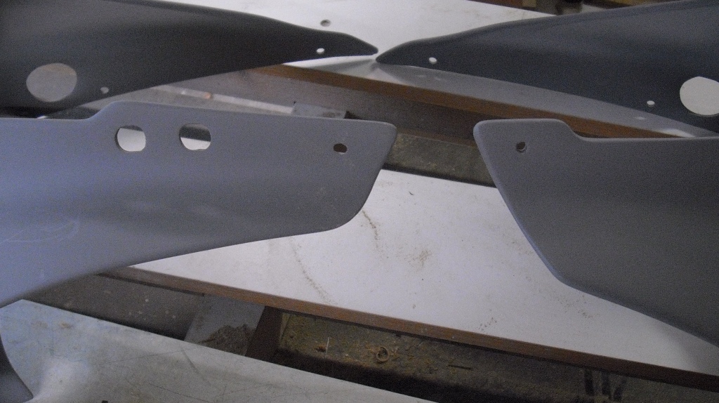

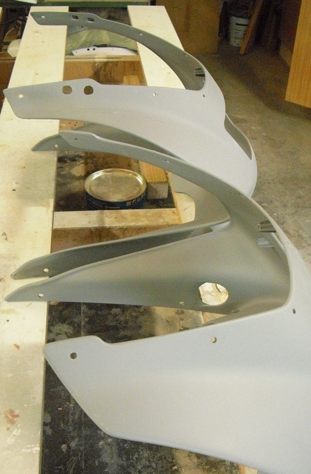

    Änderung der Kanzel incl. Windschild:
    Kürzen von Verkleidung und Scheibe, Änderung der Spiegellöcher und Kanzelhalterung

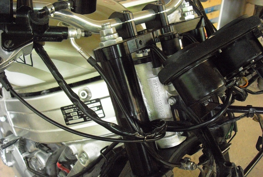

    Bremsleitung:
    Einfache Verlängerung bis zum Verteiler an der unteren Gabelbrücke
    oder zweiteilige Sahlflex in entsprechender Länge.
    benötigte Länge der Leitung von Bremspumpe zum Verteiler unter der Gabelbrücke ca. 370mm von Augenmitte zu Augenmitte.
    Lösung: Leitung der Fa. Probrake: 1 Stk. Leitung zum Verteiler;Länge 370mm, Fitting 004 und 002. 40,-€

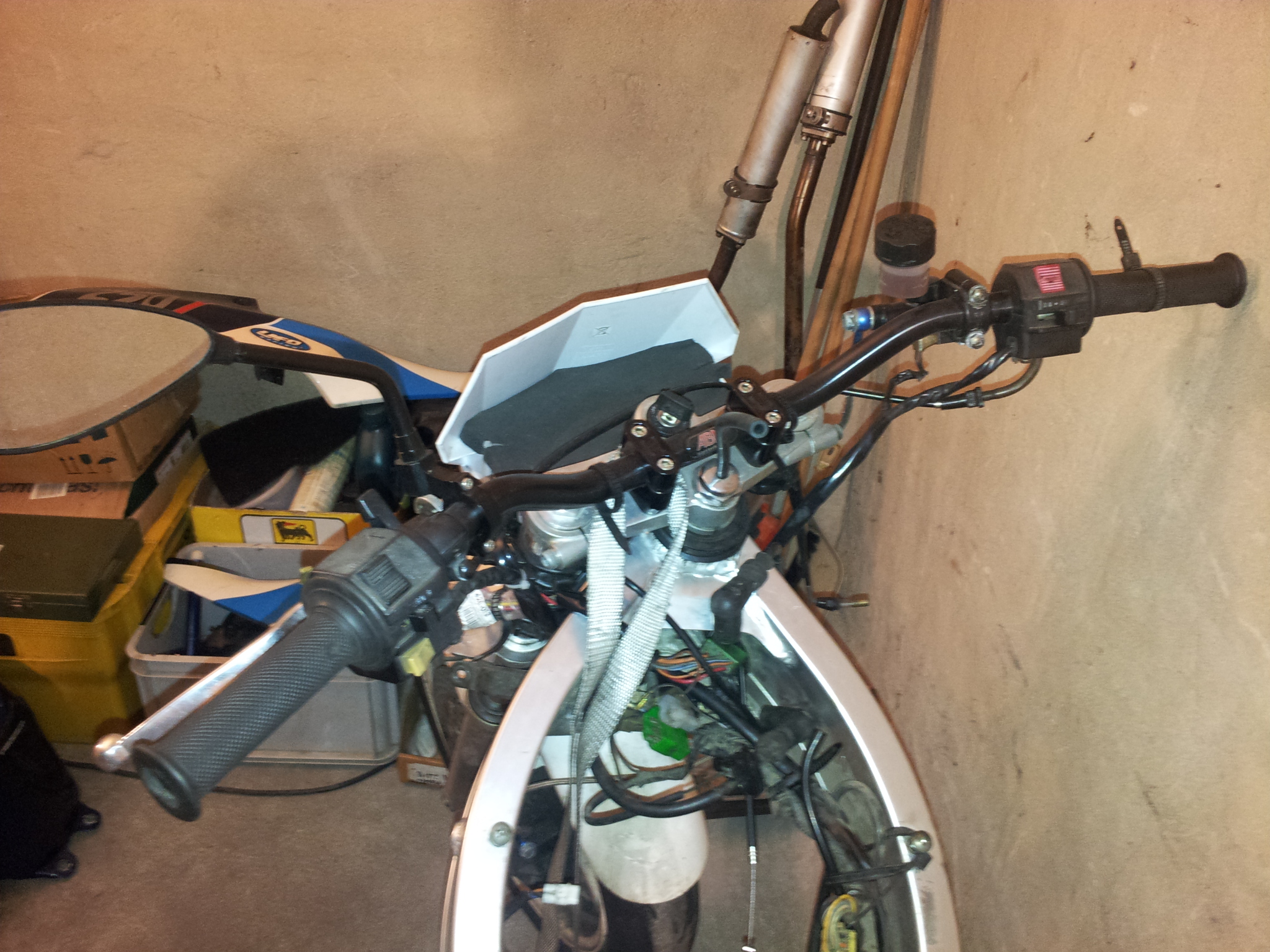

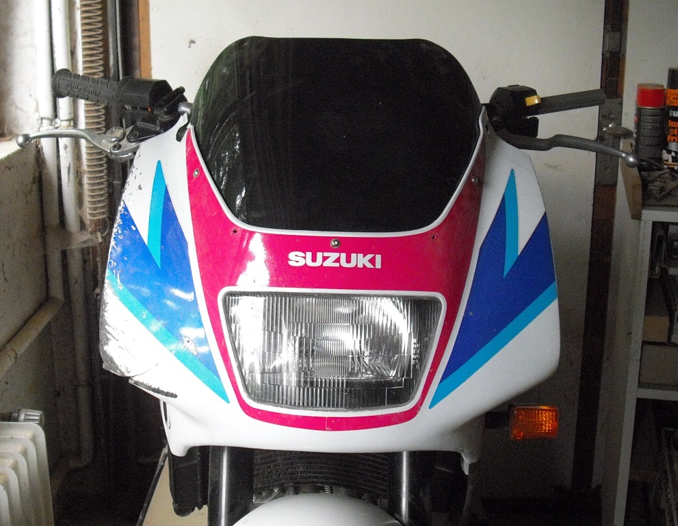

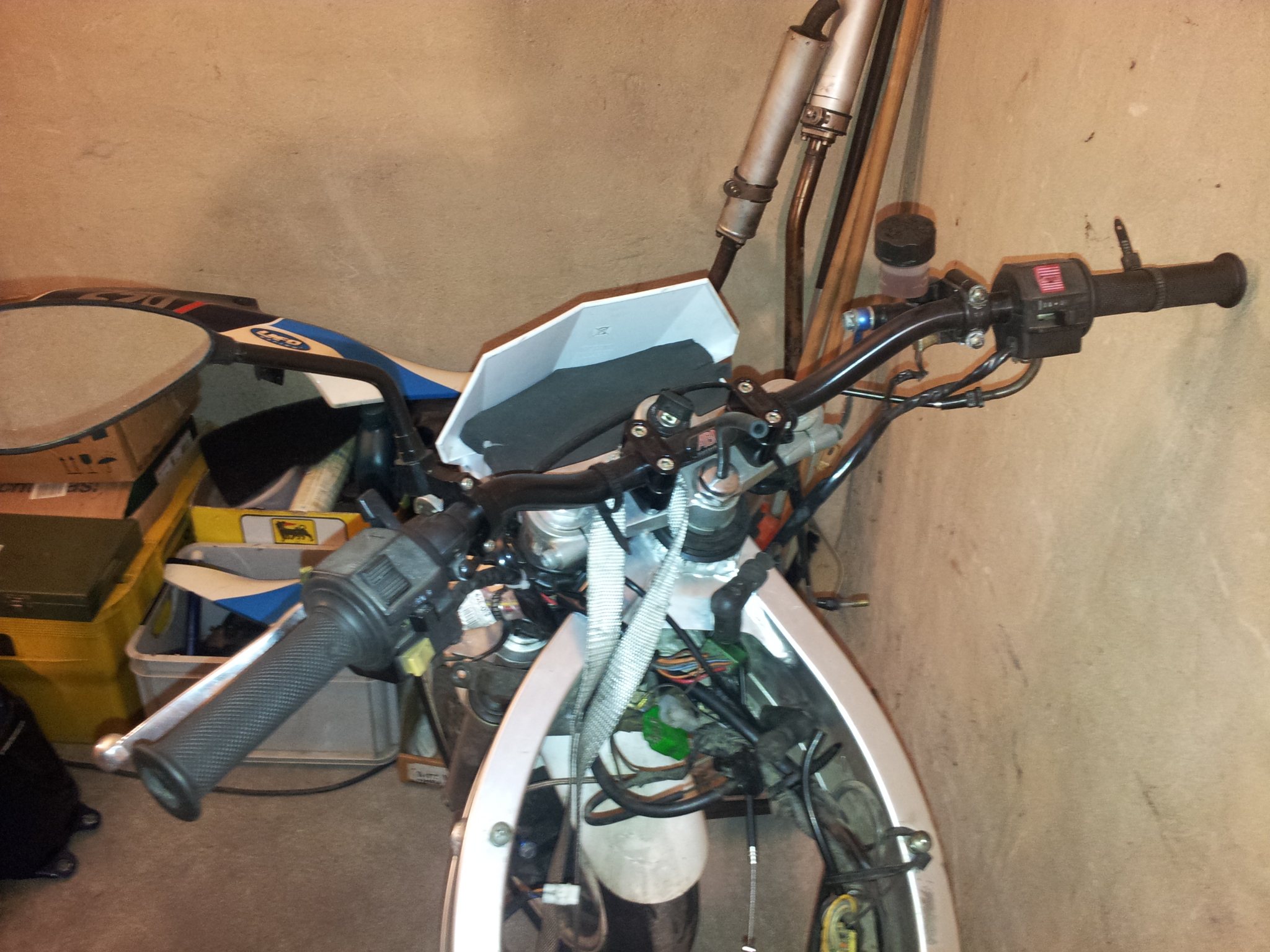

  • Ja, aber ohne Verkleidung. Ausserdem VJ21. Ich hab halt einfach 4 Löcher in die Brücke gebohrt, 2 Raiser drauf geschraubt und nen Lenker dazu (thx @holli). Der Rest ergibt sich von alleine. Längerer Kupplungszug (von GSXxxx) und selfmade Gaszug (von HeinPolicke).
    Passt soweit :red_heart:

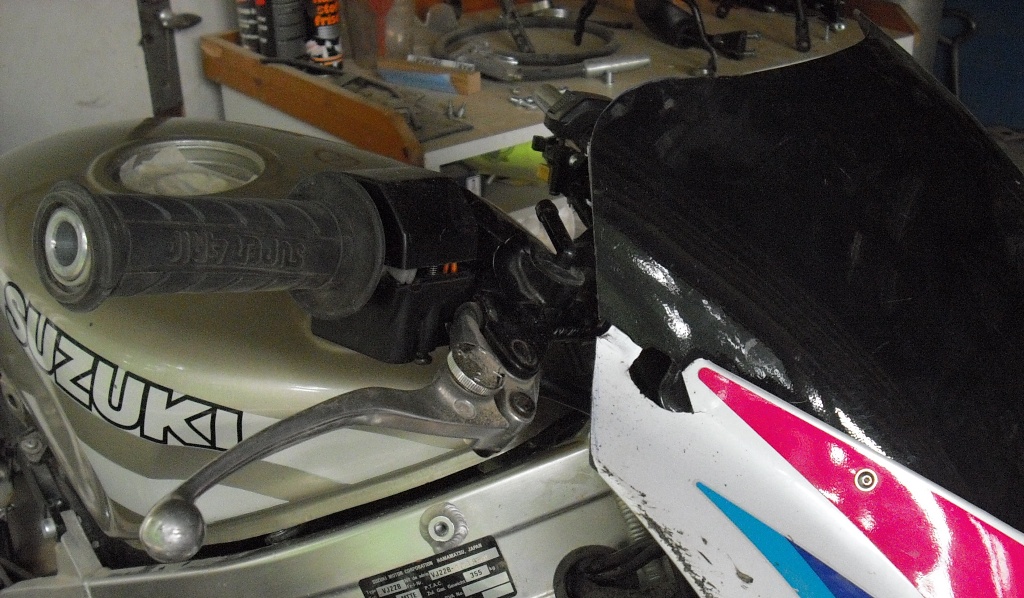

    Doku mit Fotos finde ich auch prima. Und ja, nur den Lenker auf die Gabelbrücke zu bekommen, ist schon mal ne kleine Hürde. Aber dann gehts los. Das kann dann bis zur Reduzierung des Lenkanschlags gehen (um so wenig wie möglich von der Verkleidung einzuschneiden), so das gerade noch das Lenkschloß einrastet. Dann Kabel- und Zugverlängerungen.......und zum guten Schluß der TÜV. Habs mit nem 4T hinter mir.

    Im Großen und Ganzen geht das Dingen durch, einzige Anmerkung war, dass der Lenkradius (bei Änderung der Anschläge) nicht zu klein wird. (Kurvenfahrt, Zündschloß)
    Sobald die Brücke da ist, werde ich mich nach einem passenden Lenker umsehen.
    LSL ist gleich um die Ecke. Wegen der überstehenden USD-Gabelholme und dem geringen Platz zur Kanzel sind Höhe und Kröpfung des Lenkers zu beachten.

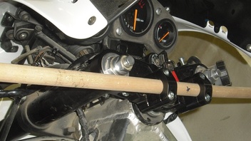

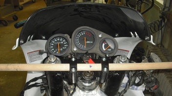

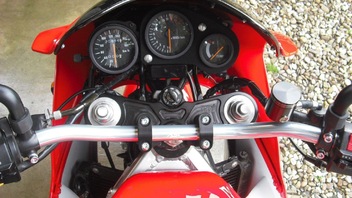

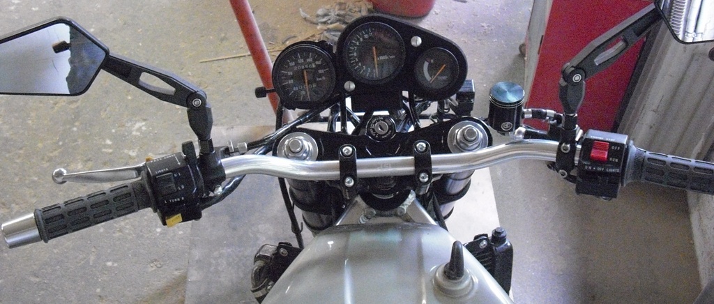

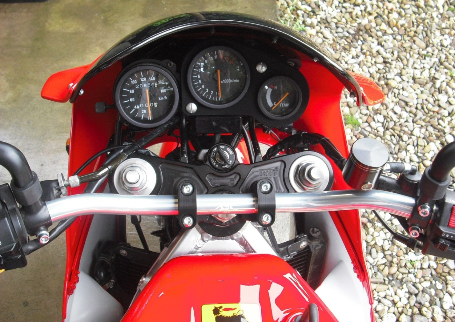

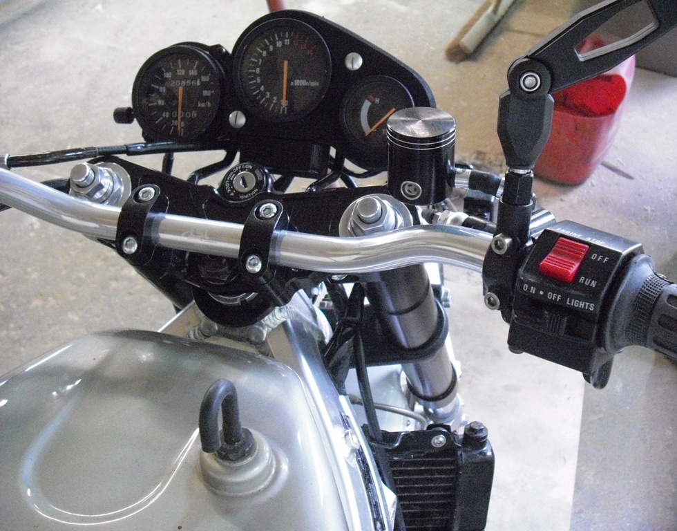

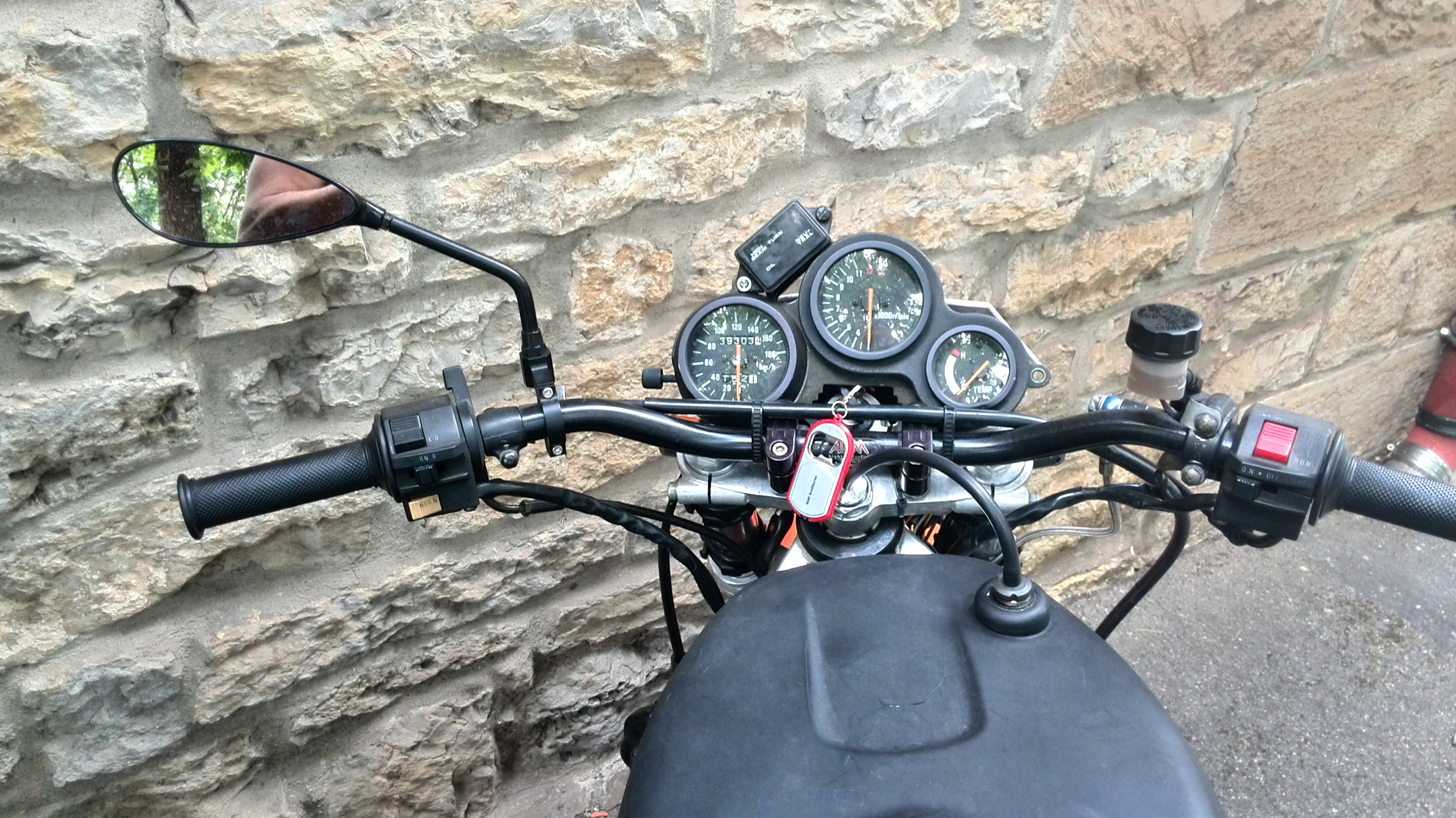

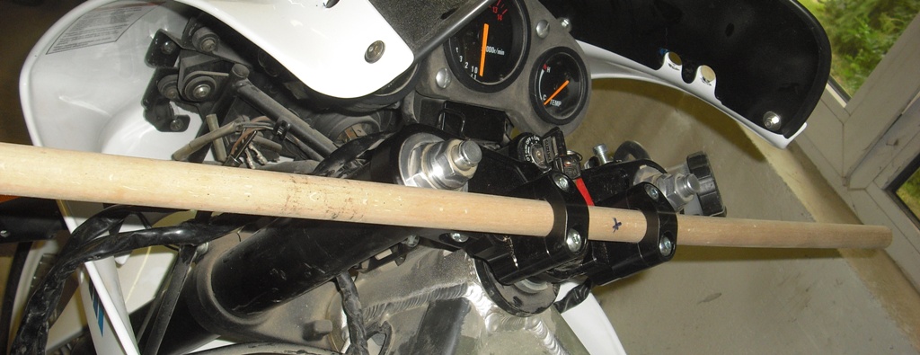

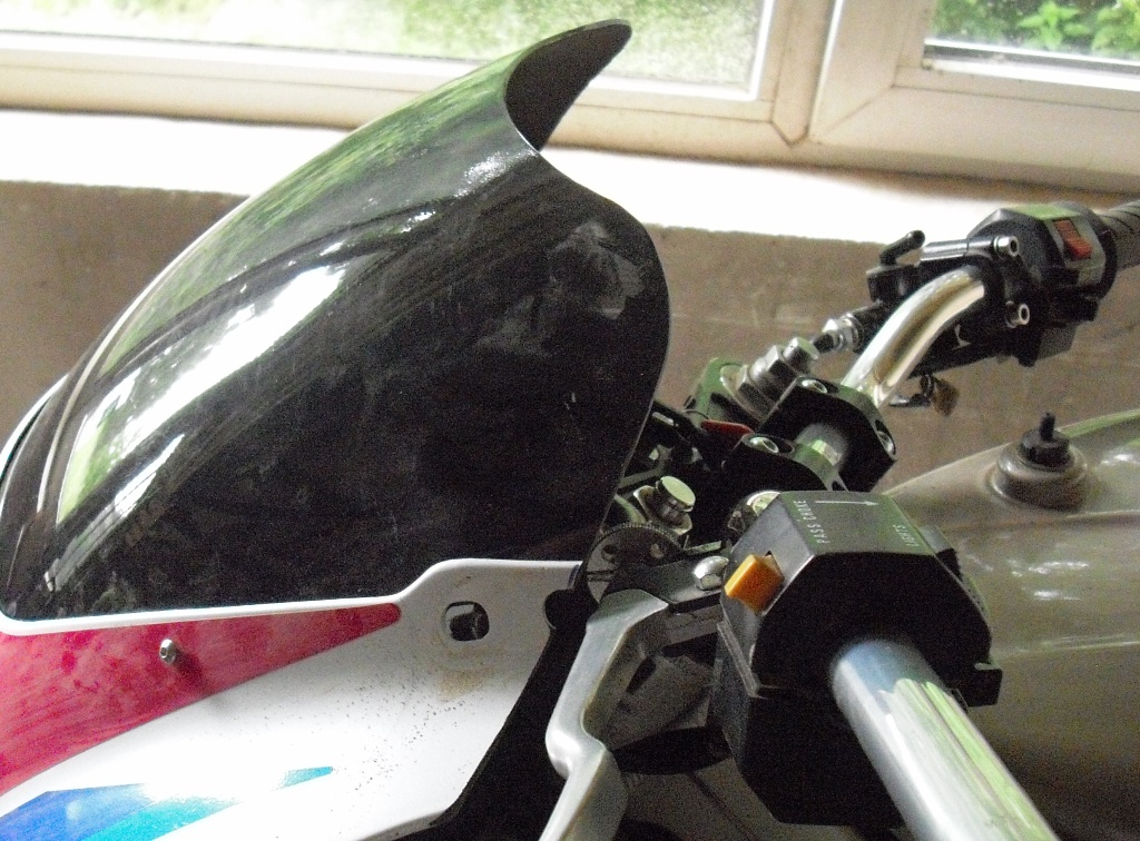

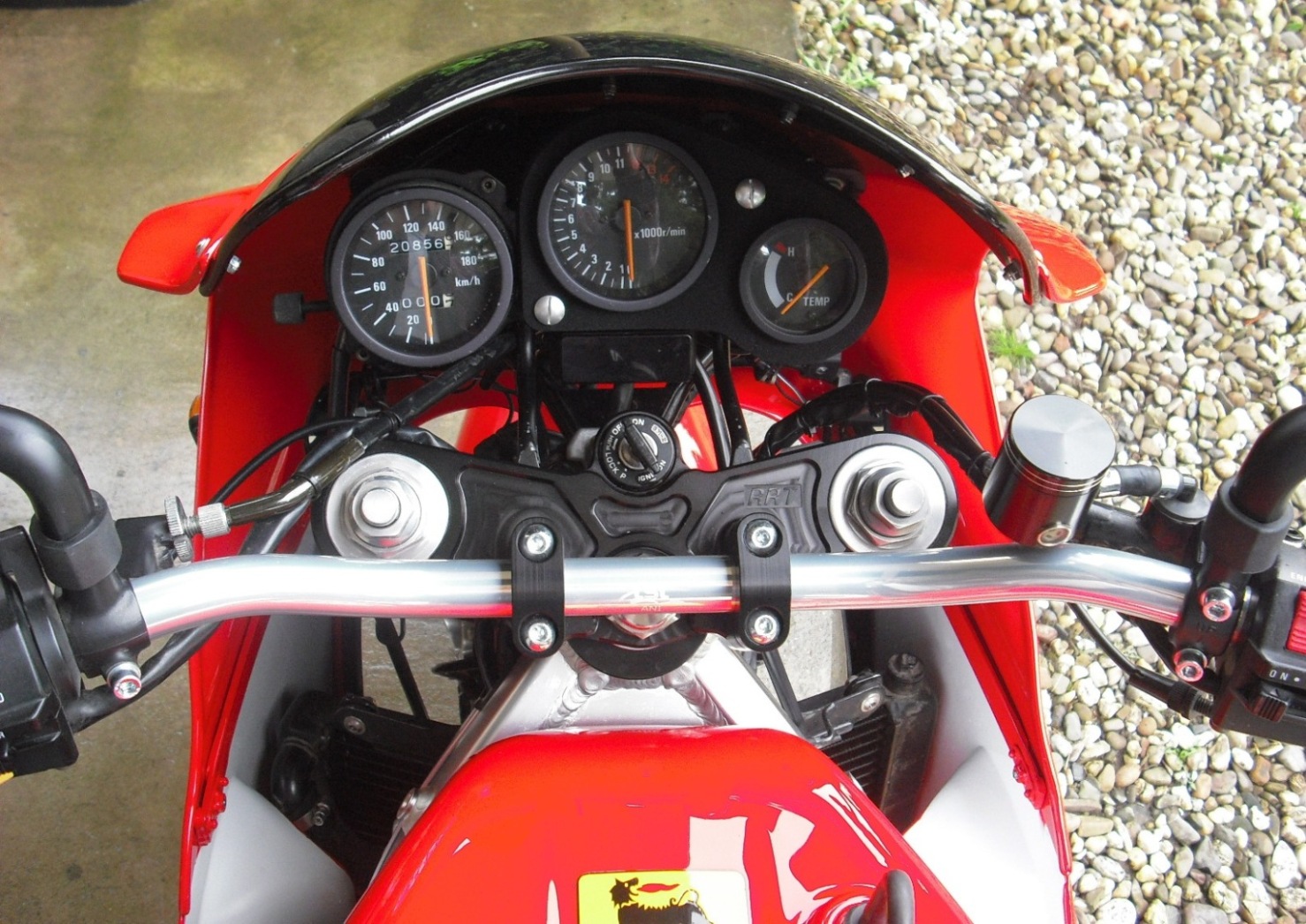

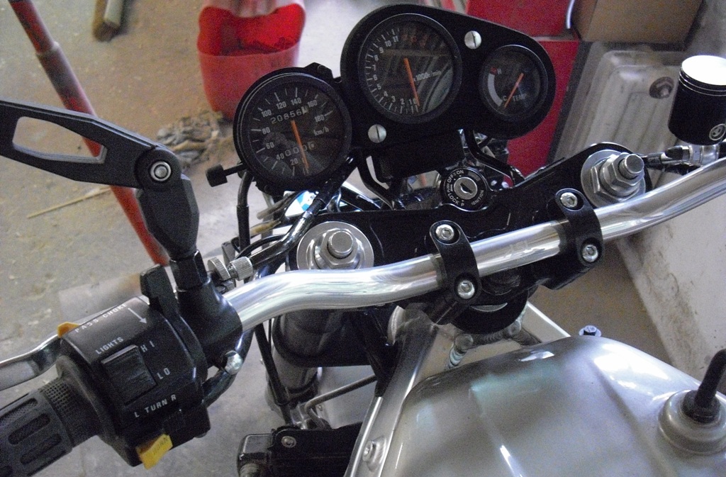

  • Bei meiner 22er Brücke am RD/RGV Umbau ist der Abstand zu den Enden der Gabelholme nur noch im mm Bereich, aber es klappt.
    Lenker ist ein SPIEGLER Superbike Lenker Alu 0229.
    Mal Fotos dazu.
    Gruß Holli

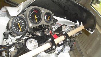

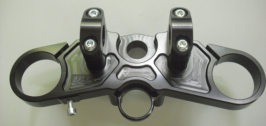

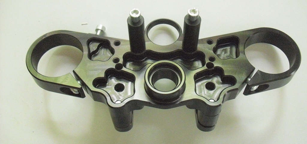

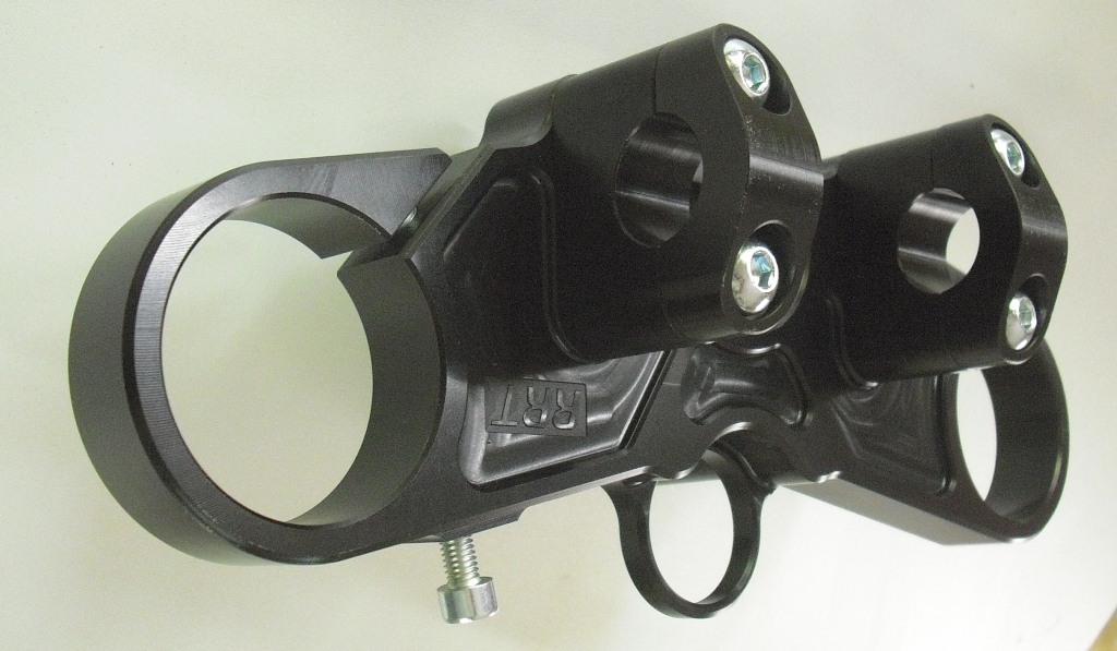

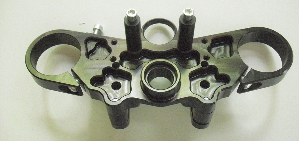

  • Hier die Bilder der Gabelbrücke.
    Sauber verarbeitet und super eloxiert!
    Die Lenkeraufnahmen sind sehr weit hinten angesetzt.
    Das bedeutet der Lenker kann flacher ausfallen, da er nicht über den Einstellschrauben der Gabel verläuft und im Gegensatz zu den nachträglich aufgeschraubten Risern, wie oben, ist auch der Abstand zur Kanzel grösser.
