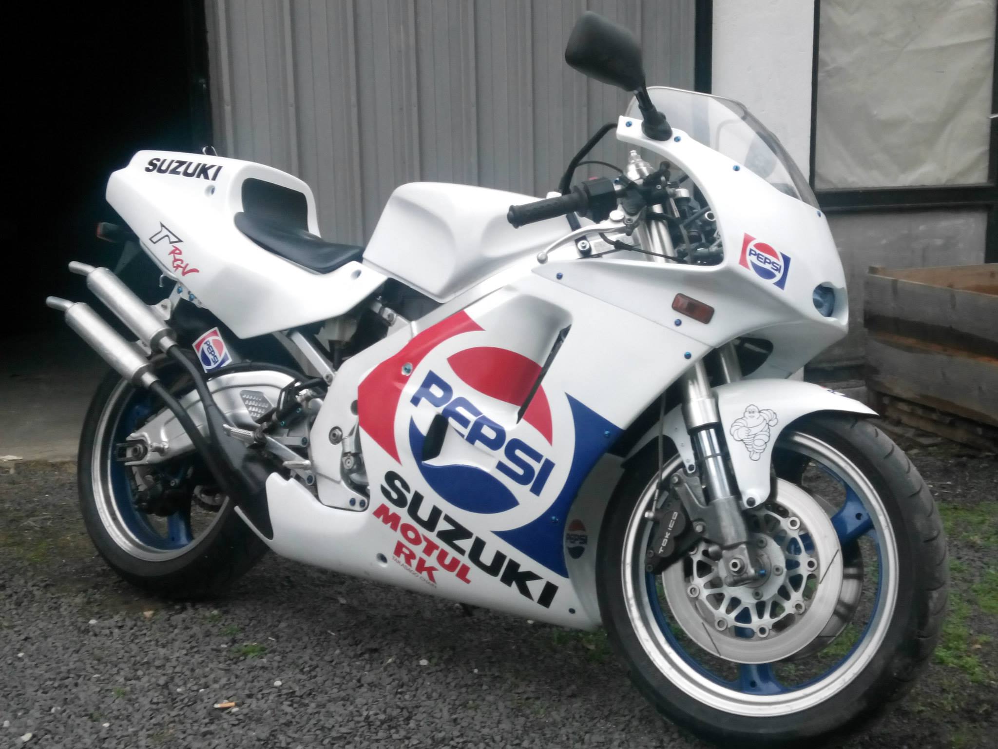

    unsere RGV VJ22B übersitzt seit neuestem. In der Werkstatt wurden neue kleinere Hauptdüsen eingesetzt.
    Aber wenn die RGV nur ca. 10 Minuten im Stand vor sich "hintuckert" kocht diese schon über. Der Themperaturfühler hat leider keine Funktion.
    Könnte es sein das das Thermostat nicht aufmacht oder vielleicht die Wasserpumpe fest ist? Wer hat einen Rat? Und hat vielleicht jemand noch einen Themperaturfühler den wir verbauen können?

  • Was heißt denn genau "kocht über"?
    Kommt aus dem kleinen Wassertank hinten das Wasser zum Überlauf raus? ->
    Dann könnte nicht die Temperatur das Problem sein sondern eine defekte Kopf/Fußdichtung.
  • Temp. - wird der Kühler warm/heiß?
    Warum wurden kleinere Hauptdüsen eingesetzt?
    Würde vor dem Problem der Kühlkreislauf geöffnet/befüllt/gewechselt
    Seit wann tritt das Problem auf bzw. was wurde geändert bzw ging sie vorher normal?

  • So, ich klinke mich mal kurz ein.
    Die RGV ist die weiße Pepsi Edition von mir. Sie soll für die Freundin sein, weil sie Leichtbau ist.
    Da sie untenrum so schlecht anfuhr haben wir sie zu ner Motorradwerkstatt gebracht. Da stand Sie 3 Monate rum, weil sie keine Zeit hatten, dann konnte ich Sie wieder abholen mit der Info: Die Leerlaufdüsen waren 3 Nummern zu groß.
    Selbes Problem immer noch und dazu oben ab 10krpm kein Sprit mehr, also wieder hingebracht. Weitere 6 Wochen später wieder abgeholt, angeblich behoben mit größeren Düsen. NIX.
    Daheim angekommen, 10 min im Stand laufen gelassen, drückt Wasser aus dem Überdruckdeckel oben links und riecht verbrannt. Vergasernadeln versetzt, nun kann man bei 2krpm einkuppeln und losfahren. Alles soweit ganz okay ABER das Hitzeproblem ist eben noch akut.
    2km an die Tanke, 2km zurück und es riecht schon nach extrem überhitzt. Leider ist das Kabel vom Fühler abgerissen, sonst würde ichs auch auf der Anzeige sehen.
    Wir gucken morgen nach dem Thermostat ob es öffnet und ob die WaPu läuft. Wenn nicht kann das Dinge hier irgendein Schrauber kaufen und die Kopfdichtungen machen. Ich hab die Faxen jetzt dicke von dem Ding. :frowning_face:

  • tolle einstellung.
    jetzt ist die maschine wieder alleinig schuld, oder wie?
    ob der thermostat öffnet, kann man doch ganz schnell mit einem griff an den kühler testen :nixweiss:
    wenn der nicht oder unzureichend warm ist, ist doch alles klar.
    letztlich bleiben doch nur kopfdichtung, zu wenig kühlwasser, kaputte pumpe(selten), luft im system oder eben der thermostat übrig.
