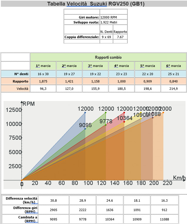

...also ich hab 3 Kitgetriebe und keines ist wie das andere. Lediglich der erste Gang ist immer gleich lang und dann gibts Unterschiede bis zum 6. Gang. Eines der Getriebe hat sogar eine andere Zahnradpaarung für den 1. Gang. Der 6. Gang ist bei allen Getrieben insgesamt länger als im Seriengetriebe.
Der 1. Gang ist etwa 1/3 länger als im Seriengetriebe.

Mein altes KIT Getriebe hatte:
1. Gang 16-30
2. Gang 19-27
3. Gang 19-22
4. Gang 19-19
5. Gang 22-20
6. Gang 25-21

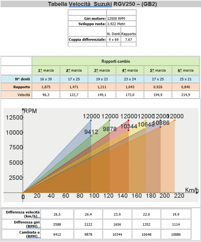

mein "´Kit-Getriebe für Arme" gestaltet sich wie folgt:
- 1. Gang aus England (vermutlich TTW), 25 statt 27 Zähne
- 2. Gang mit Rad von Kayser, 25 statt 26 Zähne (gibts aber auch bei TTW)
Daraus ergibt sich / jeweils Zähne, Übersetzung und Stufensprung zum vorherigen Gang:
Original
1. 27:11 2.454
2. 26:16 1.625 1.51
3. 21:17 1.235 1.32
4. 23:22 1.045 1.18
5. 22:24 0.917 1.14
6. 21:25 0.840 1.09
Meines:
Original mit 1. 25Z und 2. 25Z
1. 25:11 2.273
2. 25:16 1.563 1.46
3. 21:17 1.235 1.27
4. 23:22 1.045 1.18
5. 22:24 0.917 1.14
6. 21:25 0.840 1.09
In Summe ist das (im Gegensatz zum "echten" Kitgetriebe) noch alltagtauglich, aber 1-2-3 sind eben etwas weiter zusammen. Den langen ersten merkt man übrigens beim Anfahren schon recht deutlich, gerade mit Serienübersetzung dürfte das schon das sinnvolle Maximum sein wenn man mal in die Stadt möchte und einen nicht die Roller stehen lassen sollen...
Nur der lange erste Gang ist übrigens etwas unharmonisch da der Sprung zum 2. zwar schön klein ausfällt (1.40), der zum dritten dann aber vergleichsweise groß ist.
Gruß J-C

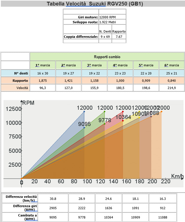

Zur Vollständigkeit noch mein Archiv zum Thema Kitgetriebe-Übersetzungen:
Kit 1
1. 30:16 1.875
2. 27:19 1.421 1.32
3. 22:19 1.158 1.23
4. 19:19 1.000 1.16
5. 20:22 0.909 1.10
6. 21:25 0.840 1.08
Kit 2
1. 30:16 1.875
2. 25:17 1.471 1.27
3. 23:18 1.278 1.15
4. 24:22 1.091 1.17
5. 23:23 1.000 1.09
6. 25:27 0.926 1.08
Kit 2 mit 3.Gang 22:18 (wäre logischer, oben vermutlich fehlerhaft)
1. 30:16 1.875
2. 25:17 1.471 1.27
3. 22:18 1.222 1.20
4. 24:22 1.091 1.12
5. 23:23 1.000 1.09
6. 25:27 0.926 1.08
Kit 3
1. 30:16 1.875
2. 25:17 1.471 1.27
3. 22:18 1.222 1.20
4. 26:25 1.040 1.18
5. 25:27 0.926 1.12
6. 21:25 0.840 1.10
