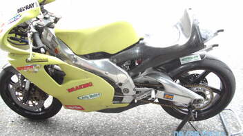

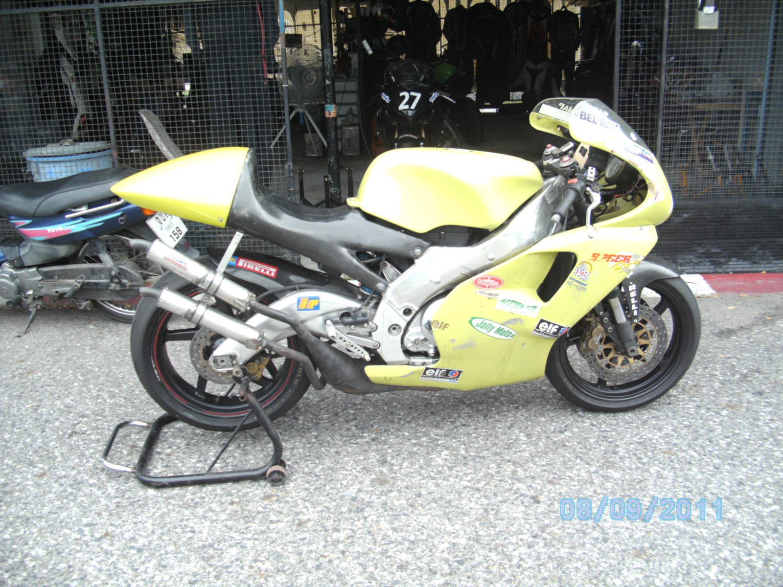

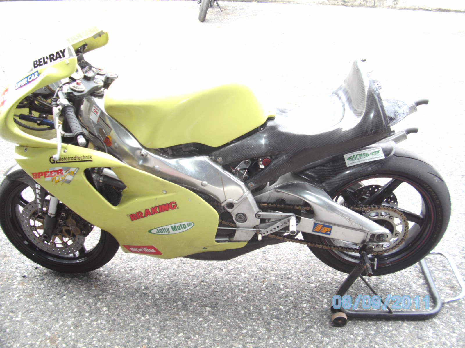

  • Gewicht ist immer ein Thema und kann durch kräftiges Abkacken immer optimiert werden, aber das sieht dann keiner. Ich hab von einem Freund ein selbsttragendes Carbonheck machen lassen und es auf meine LD01 geschraubt. Leider wiegt das Teil noch 2000 g exakt, dafür könnte ich auch noch einen Elefanten draufsetzen. Das nächste wird noch etwa 1 kg wiegen und kommt an meine LD. Gewichtsersparnis wäre dann bei der LD01 einschl. leichtem Bürzel mindestens 5 kg, bei der LD um 3 kg.
    Wer da mit einmsteigen will, soll sich mal melden. Aber 400 Euro kostet das Teil auf jeden Fall! An mir bleiben da 0 Euro hängen!
    Original von hoffmahe
    Ein paar Details (und Bilder des aktuellen Hecks) wären schön:
    - Sicht-Carbon oder nicht...
    - komplettes Heck mit Bürzel oder Heck mit anschraubbarem Bürzel
    - unten integriert geschlossen oder anschraubbar geschlossen
    Vielen Dank!

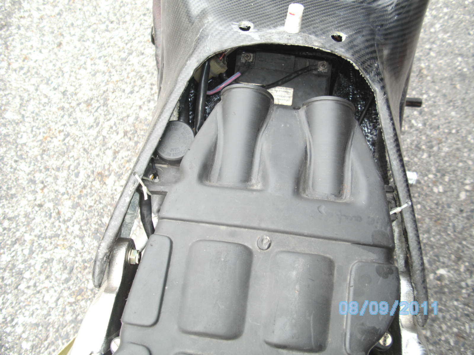

  • Wie gesagt, es ist ein Prototyp der zuerst auf Stabilität ausgelegt. Sichtcarbon ist angestrebt. Der Bürzel wird normal geschraubt und der Unterboden ist durchgehend glatt. Batterie und CDI sind im Unterboden halb versenkt, der Unterboden ist fest verbunden und hier noch aus GfK. Zur Gewichtserleichterung und Torsionsstabilität wird die Gabelung zwischen der Heckbefestigung geschlossen.
