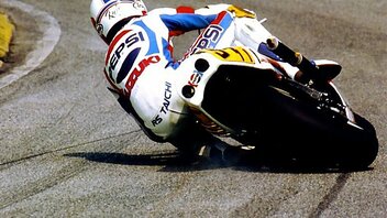

ein "richtiges HO sieht aber anders aus.
Dafür sind an der Maschine die Fußrasten zu niedrig, denn an der kurvenäußeren Seite sollte die Kniekehle an der Sitzbankkante sein und dann mit diesem Bein die Fußraste belastet werden können.
Druck auf das Vorderrad ist auch nicht, wie man aus der aufrechten Sitzhaltung sehen kann.
Und selbst mit einem guten HO kann man das Aufsetzen von Motordeckeln nicht immer vermeiden, wie es unser Fahrer letztes Jahr mit der 750er GSX-R im "Haug-Haken" des Nürburgrings leidvoll erfahren musste.
Die Haftgrenze der heutigen Reifengeneration ist sehr weit oben angesiedelt und ermöglicht sagenhafte Schräglagen , die durch das Aufsetzen begrenzt werden.
