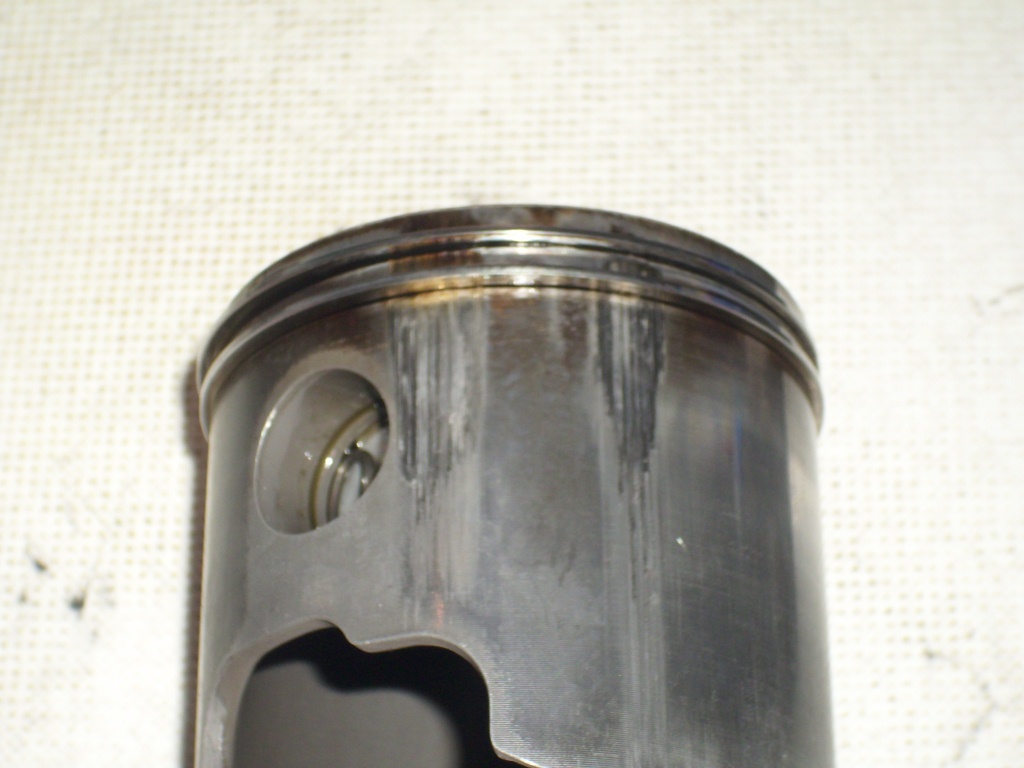

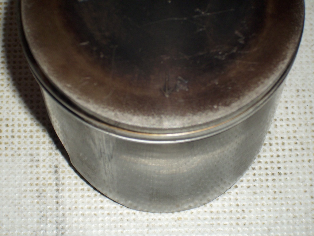

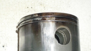

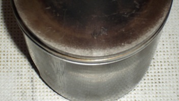

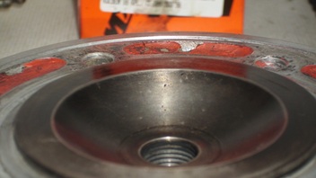

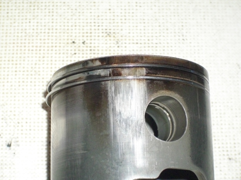

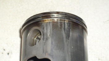

  • Heute mal geschraubt(es war mal nicht so kalt)
    Mit dem Kolben habe ich noch 41 Vollastmessungen gemacht :O
    durch den Auslaß sah der gar nicht so schlimm aus :face_with_rolling_eyes:
    mit Detos am Kolben und im Brennraum :loudly_crying_face:
    Dafür hat es aber noch ganz gut gedrückt :smiling_face_with_sunglasses:
    Der stehende Zylinder braucht weniger Frühzündung als der Liegende :teacher:
    Der Rest ist Heil geblieben
    Gruß Volker

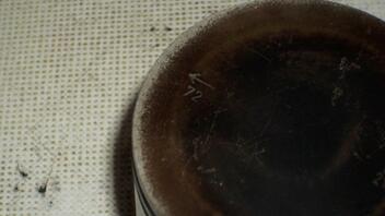

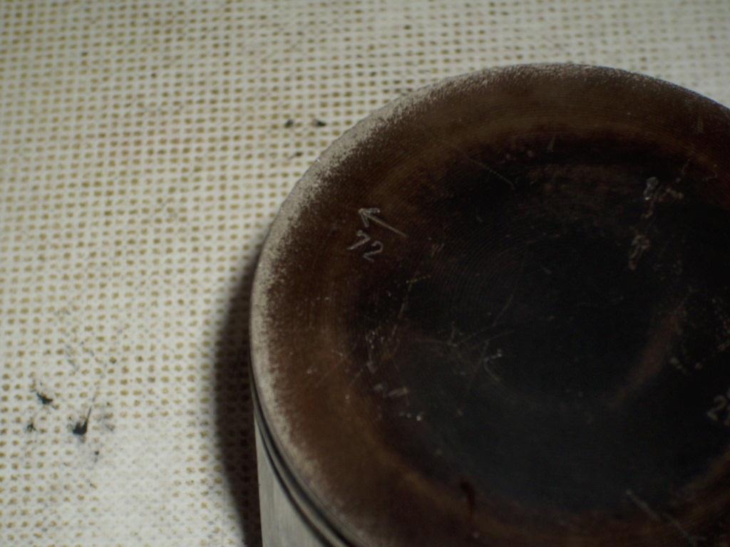

  • @ vollifisch und andere mit Erfahrung
    sieht das mit den Detos auf dem Kolben immer so "klein aus? Ich meinte in Erinnerung zu haben, daß die Detos fast schon Körnerpunkt große Einschläge hinterlassen haben?
    Über eine Info und vielleicht noch Bilder von anderen Kolben mit Deto´s würde ich mich freuen.
    Gruß Gassenfighter
    wer nicht frägt bleibt dumm
  • Leider ist meine Kamera nix für Nahaufnahmen .
    Es war unter den Ablagerungen nicht zu sehen und ist noch vor dem Klemmer passiert ,
    es höhrte sich nicht wie Klingeln sondern eher nach Knistern an!
    Das gibt es auch noch in viel stärkeren Auswirkungen , Bilder habe ich aber keine.

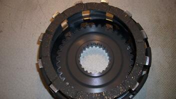

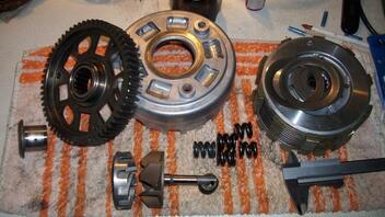

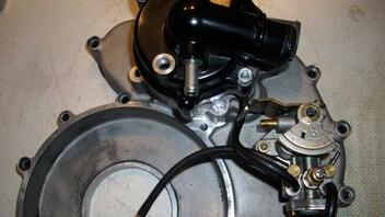

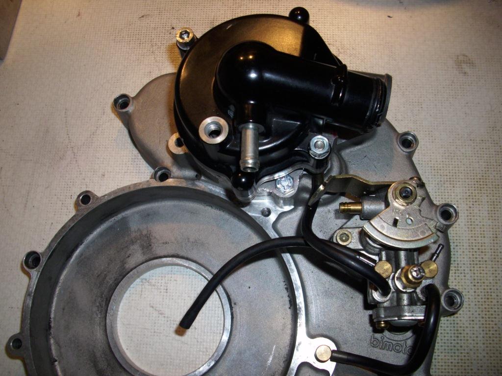

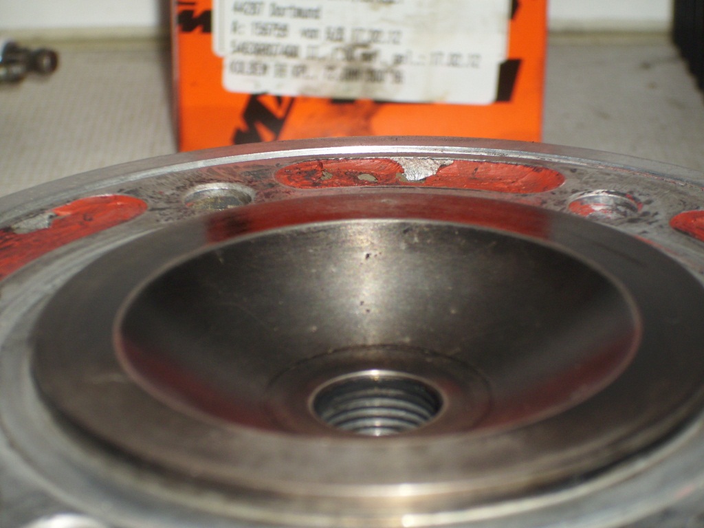

  • Sooooo,
    weiter gehts.
    Meinen Zylinder brauchte ich nur durchhohnen und (mal wieder) einen neuen
    Kolben kaufen ( dieses mal sogar preiswerter) ( bald gibts Mengenrabatt) :D
    Dieses mal aber mit 5 Hundertstel Laufspiel statt 6 Hundertstel .

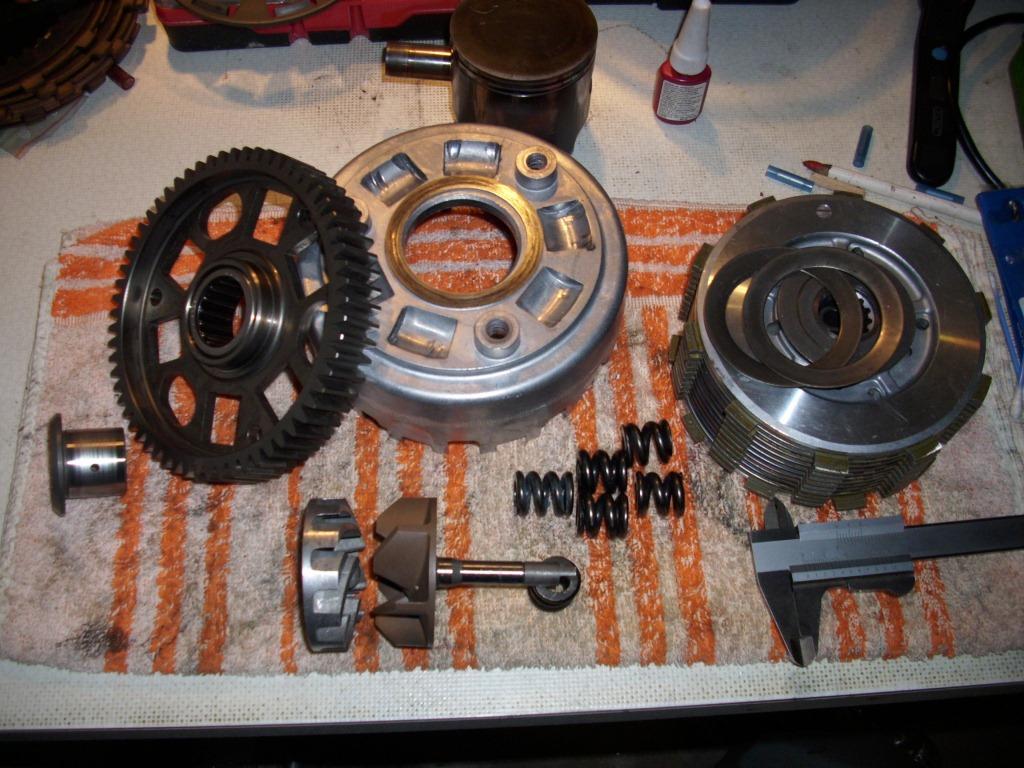

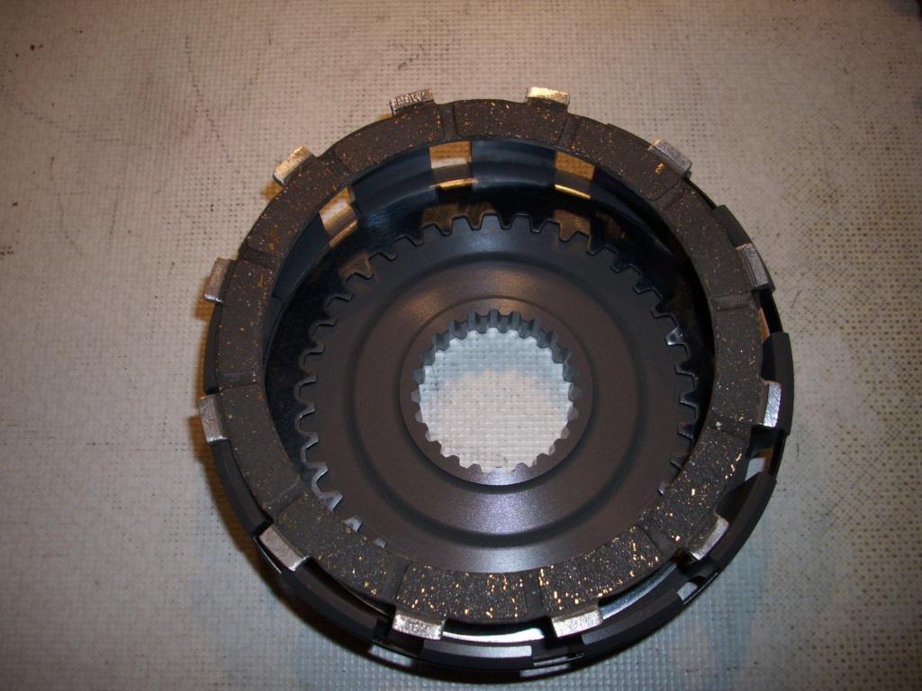

    Da ich schon am Schrauben war habe ich mir noch eine neue Kupplung gegönnt.
    Mit Alu-Reibscheiben und einem neuen Korb , die Reibscheiben sind 400 Gramm leichter und deswegen ist das Kupplungsschlagen zum Kupplungsrasseln mutiert aber nur für 400 KM weit , jetzt scheppert es fast genau so wie vorher :kotz: , deswegen baue ich gerade an einem Primärtrieb
    mit Ruckdämpfer und dann Ölbadkupplung , mal sehen ob dann Ruhe ist ,
    das feine Teil gibt es im Duc-Sortiment und passt genau bis auf die Zahnteilung , das Zahnrad muß ich noch anfertigen.
    Da ich jetzt mal eine Jolly Anlage mit Gufi-Dämpfern(schön und passgenau)
    testen konnte , konnte ich auch mal Kolbenschauen ( nach 800KM), der Kolben hat ein besseres Laufbild mit dem Laufspiel.
    Die Jolly mit den Dämpfern ist mal ne klare Empfehlung , hat untenrum mehr Schub und ist relativ leise. :daumenhoch
    Danke Dirk für das testen ( Danke Roli wo für auch immer)
    Im Winter habe ich mal eine ordentliche Wapu angepasst , das war mal wieder
    etwas kniffelig aber ein guter Fräser macht ja die tollsten Sachen .
    Alles weitere demnächst.
