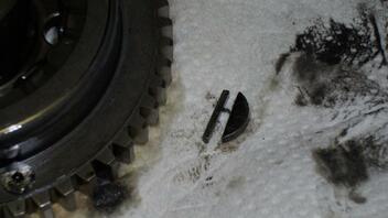

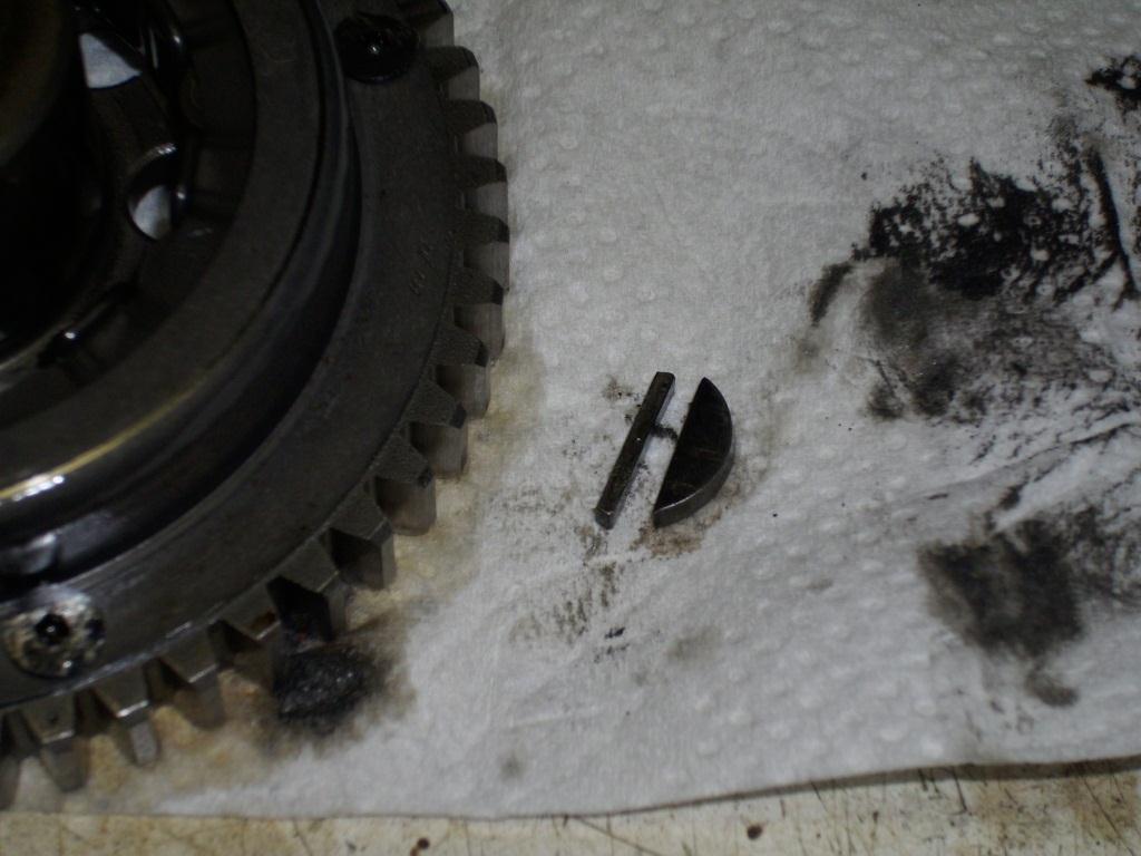

Bis auf ein häßliches Geräusch bei einem Kaltstart , die Passfeder des oberen Primärrades hat es glatt abgeschnitten , bin ich sehr viel gefahren und habe meine Kennfelder mal einen Punkt hoch

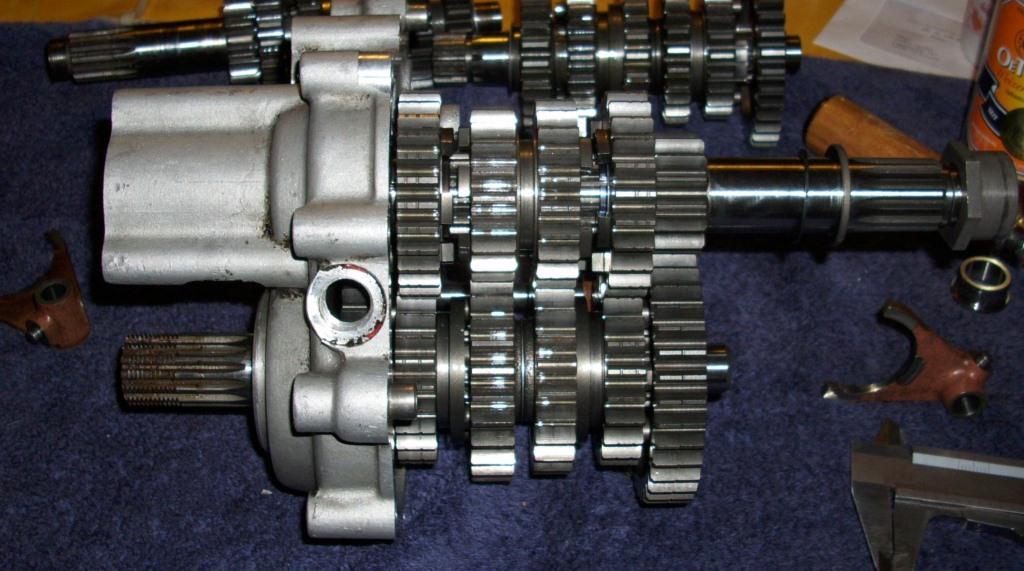

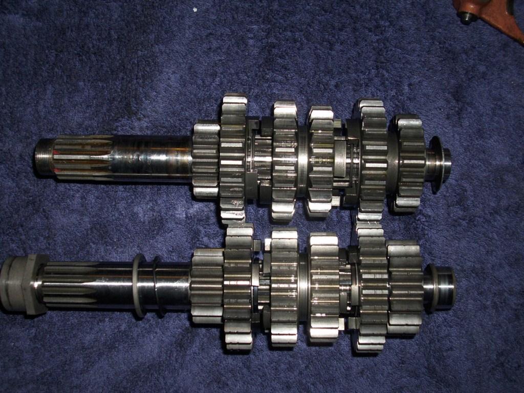

noch gut). Die Kupplungsreibscheiben aus Alu haben es gut überstanden und den Korb kaum beschädigt , dafür ist die Haltbarkeit deutlich geringer. Bei meiner Suche nach einem Getriebe mit
breiteren Zahnrädern bin ich fündig geworden , leider bedarf es dann noch diverser Anpassungen an den Schaltgabeln und evtl. der Schaltwalze , sonst passt es prima. Bei meiner Suche im Ducteile-

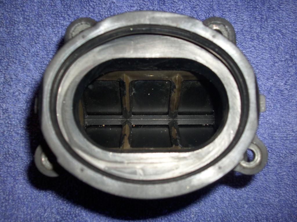

fundus bin ich noch über ovale Drosselklappen gestolpert, die mal nett zu den Membrangehäusen
passen würden( evtl.etwas sehr groß aber Versuch macht kluch) , diese Dinge werde ich aber nur
an meinem Ersatzmotor probieren , der dann auch 600 ccm haben wird und auch den Primärtrieb mit Ruckdämpfer und Ölbadkupplung erhalten sollte, mit einem ,,kurzen ,, und ,, dicken,, Auspuff.
