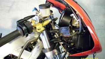

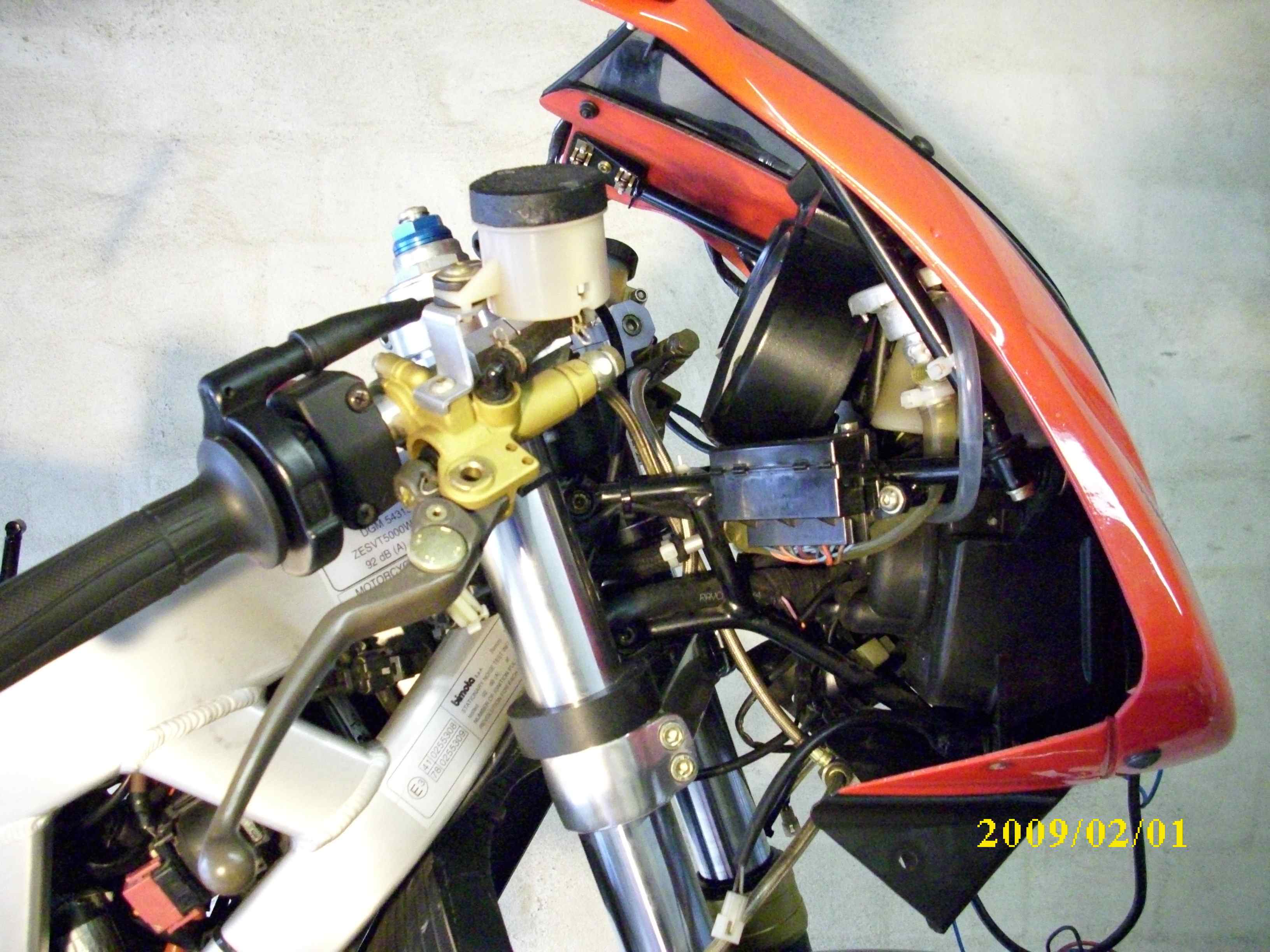

  • Hallo Leute,
    der Umbau mit 2 Thermostaten habe ich gemacht weil mir aufgefallen ist ,das der obere Zylinder deutlich wärmer läuft als der untere Zylinder ,und auch mehr Leistung produziert( gut zu sehen an den Verbrennungsrückständen im Brennraum und Kolben), das liegt wohl an den unterschiedlichen Auspuffanlagen( die obere Birne hat ein richtiges Endrohr und insgesamt 180 Grad Richtungsänderung, die untere eigentlich kein Endrohr und endet sofort im Schalldämpfer mit größerem Durchmesser,das baut die aufladene Druckwelle gleich wieder ab) ,ist mit den KTM Zylindern deutlicher als mit den Bimota teilen,liegt wohl an der exakten Auslass steuerung. :nixweiss:
    Problematisch wird es mit der Kühlung nur bei Temperaturen über 20 Grad und langen Ampelphasen in der Stadt oder im Stau und leider Speziell beim Einspritzer ,weil dann das Korrekturkennfeld für die Wassertemperatur zuschlägt und die Benzinmenge je wärmer je weniger
    ändert (weniger Innenkühlung) ,die Airbox wird wärmer mangels Luftdurchsatz und Strahlungswärme (Das Lufttemperaturkennfeld schlagt zu und magert ab)dann springt der E-Lüfter
    an und das Bordspannungskorrekturkennfeld ändert die Einspritzzeiten ,leider sind die Kennfelder von irgend einem Viertakter und passen nicht zu einem Zweitakter. Deswegen ist es sehr wichtig diese Kennfelder nicht in Anspruch zu nehmen und einen (Kennfeldmotor) zu bauen.
    Ps:Ich kann und will diese Kennfelder nicht ändern (Klimaprüfstand 3Monate Zeit und 10 Motoren :nixweiss: Aber Vergaser kann ja jeder.oder. :D
    Gruß Volker

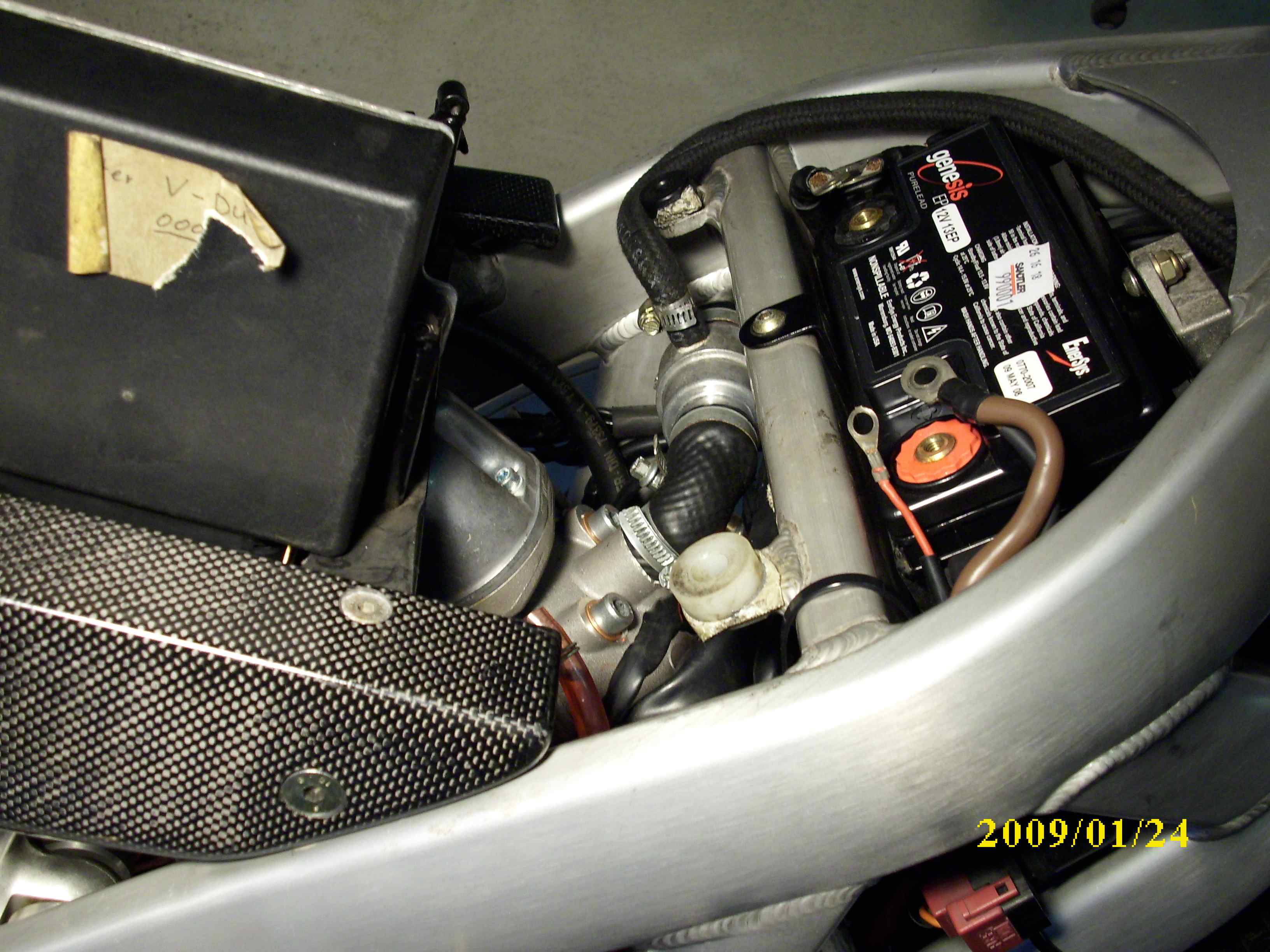

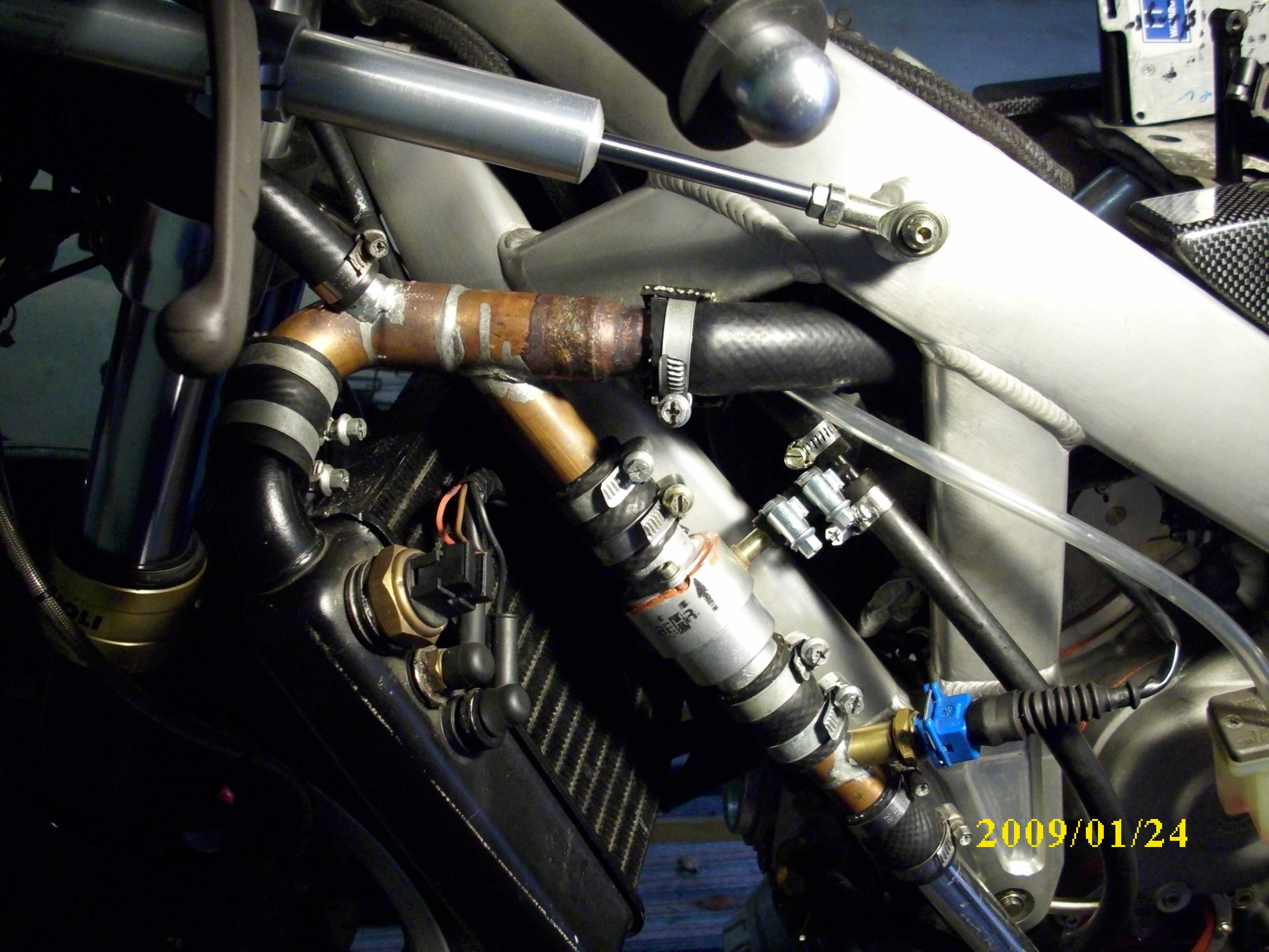

  • Hallo Michel,
    die Bypassleitungen von den Thermostaten treffen sich im Verkleidungshalter
    dort ist ein Verteiler der einmal zurück zum Kühler geht an den Kupferverteiler (dort schwarzer Schlauch
    der nach oben zeigt und einmal zum ( umgebauten Kühlerdeckelstutzen) mit Klarsichtschlauch. Die Befestigung und Abdichtung (mit Kabelstrabsen) ist
    noch provisorisch.
