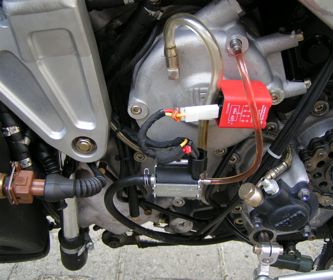

  • Hallo Niels,
    das sieht doch gut aus , und ich war der Meinung diese Version hat sich der Stephan ausgedacht.
    :aha:
    Gruß Volker
  • da denken wohl viele das gleiche....sind ja auch die gleichen Probleme :D
    ich habe nur nicht mit der kleinen Ölpumpe rumgespielt, sondern eine für Erwachsene genommen :biggrin:
    Viele Grüße
    Stephan B.
