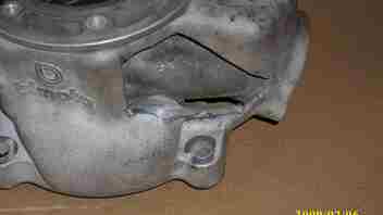

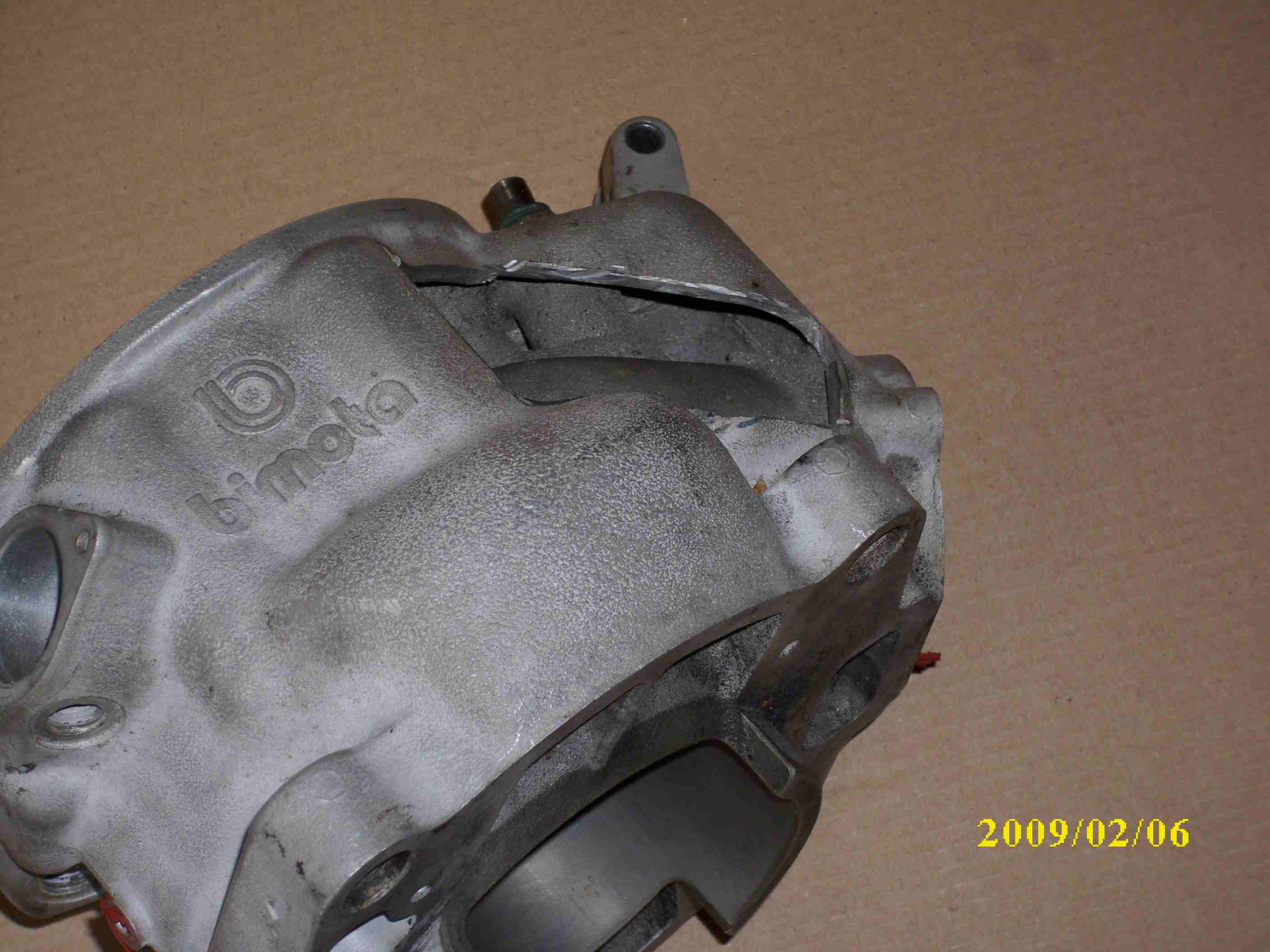

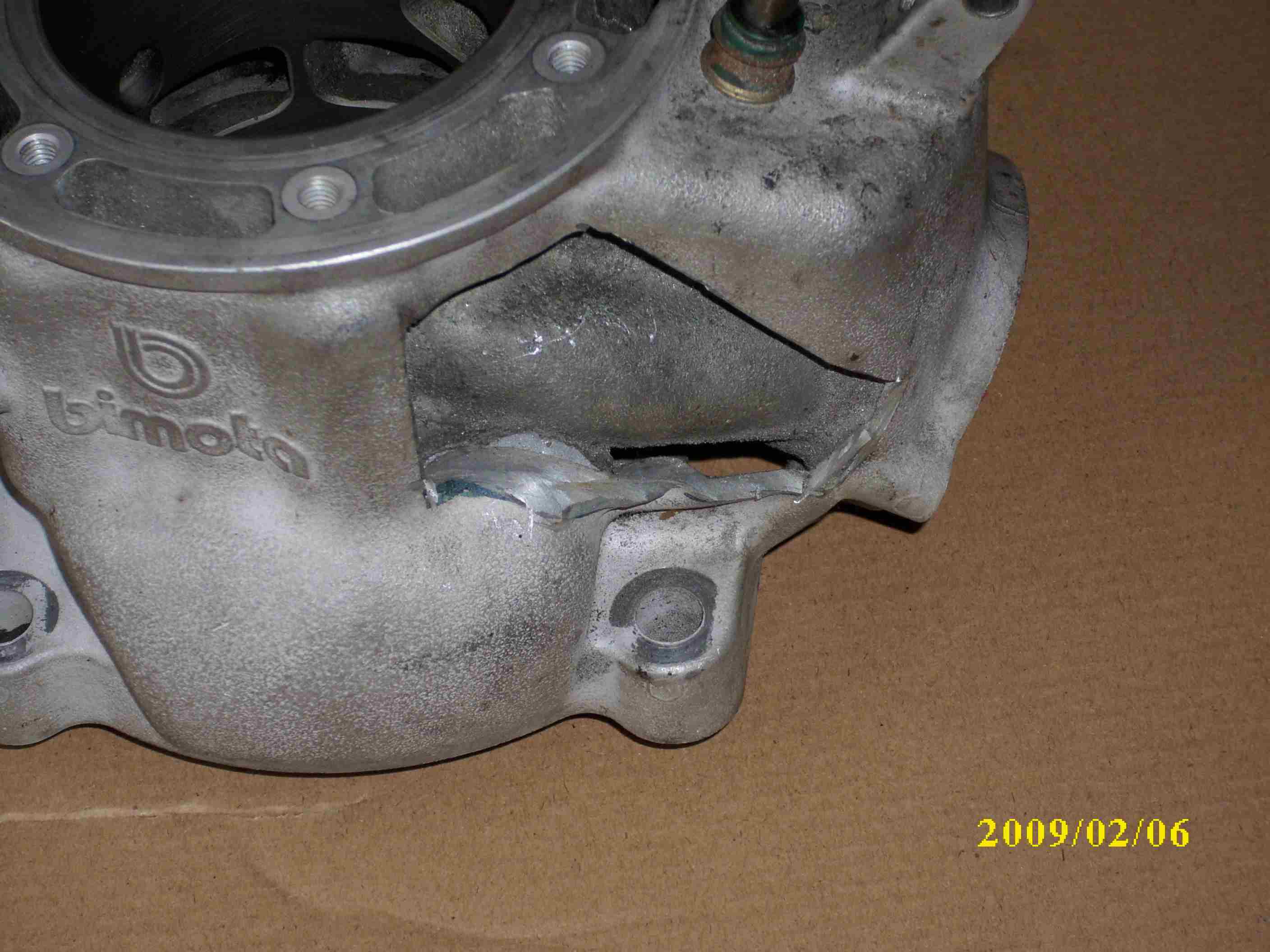

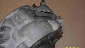

Hallo Michel,
von allem etwas,zu klein ist die Pumpe nicht aber die Übersetzung ist für niedrige Drehzahlen nicht ausreichend.Das Laufrad selber ist schlecht gestaltet
und das Pumpengehäuse seltsam ausgeführt.
Der Umbau mit 2 Thermostaten halbiert den Durchflusswiederstand und bevorzugt den wärmeren Zylinder. Das funktionierte mit den Bimotazylindern
schon recht gut aber im stand bei hoher Temperatur immer noch zu heiß, erst mit dem Zylinderumbau ist die Temperatur konstant
Da mir nicht klar war warum habe ich mal einen Zylinder aufgeschnitten
( ich bitte um verzeihung)
Das sind Italienische Wasserkocher mit Vorratsbehälter.
Gruß Volker

was gefällt Dir an dem Wasserkanal nicht?

Hallo Nager
da ich die Serienzylinder nicht mehr verwende. außerdem hatte ich mich entschuldigt.
Die Wasserkühlung an sich soll doch den Zylinder kühlen und nicht den ganzen
und bei Bimota auch noch sehr langen Auslasskanal (ist bei KTM 30mm kürzer)
Außerdem brauchen wir doch hohe Abgastemperaturen für kräftige Abgasschwingungen. Wäre ja egal wenn das Kühlsystem groß genug dimensioniert wäre.
Gruß Volker
