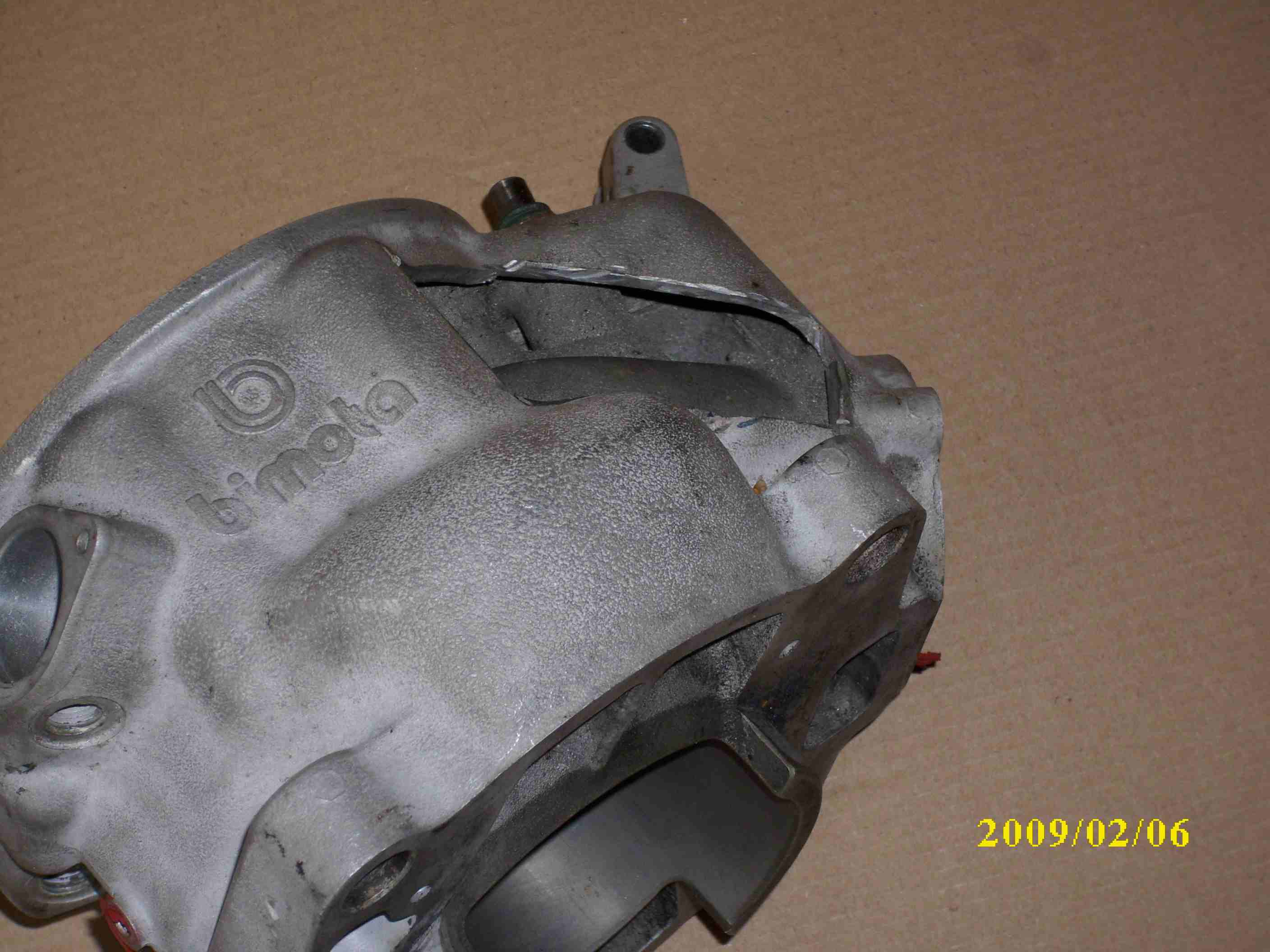

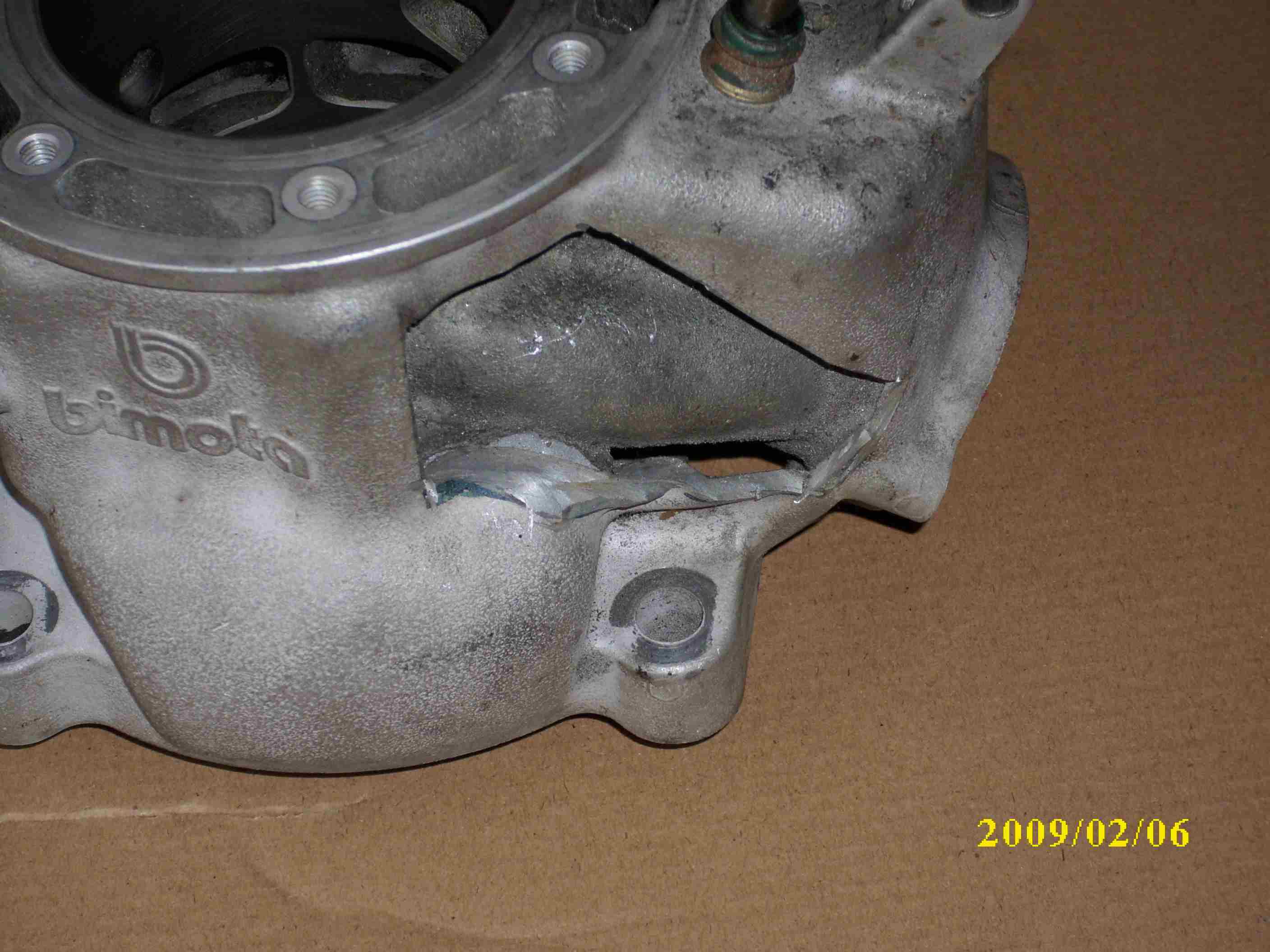

Hallo Michel,
von allem etwas,zu klein ist die Pumpe nicht aber die Übersetzung ist für niedrige Drehzahlen nicht ausreichend.Das Laufrad selber ist schlecht gestaltet
und das Pumpengehäuse seltsam ausgeführt.
Der Umbau mit 2 Thermostaten halbiert den Durchflusswiederstand und bevorzugt den wärmeren Zylinder. Das funktionierte mit den Bimotazylindern
schon recht gut aber im stand bei hoher Temperatur immer noch zu heiß, erst mit dem Zylinderumbau ist die Temperatur konstant ![]()
Da mir nicht klar war warum habe ich mal einen Zylinder aufgeschnitten ![]()
( ich bitte um verzeihung) ![]()
Das sind Italienische Wasserkocher mit Vorratsbehälter.
Gruß Volker

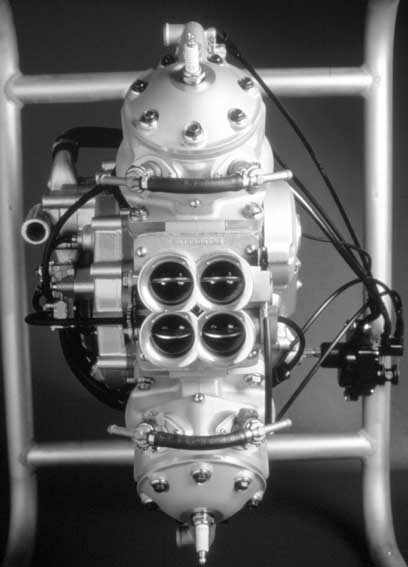

Hmm mal kurz offtopic aber darf ich mal fragen warum die V-due (2 Zylinder) 4 Einspritzkanäle hat?

Hallo Tiger,
die Serienversion spritzt ja direkt in den Arbeitsraum, auf den Bildern sieht man die Austrittsöffnungen,da diese sehr tief angebracht sind( um die Düsenöffnungen vor heißen Verbrennungsgasen und hohen Drücken zu schützen) ist die Zeit zum Einspritzen schon sehr kurz,
wenn denn nicht schon eingespritzt werden soll in der Abwärtsbewegung des Kolbens( dann ist der Benzinnebel gleich wieder im Auspuff. Für kurze Einspritzzeiten muss viel Benzin schnell geliefert werden,entweder 1 große Düse ( die kann aber die minimal menge im Leerlauf nicht konstant halten) oder zwei kleine Düsen, außerdem müsste eine Düse direkt gegenüber dem Auslass plaziert werden, wegen der Symetrie. ![]()
Gruß Volker

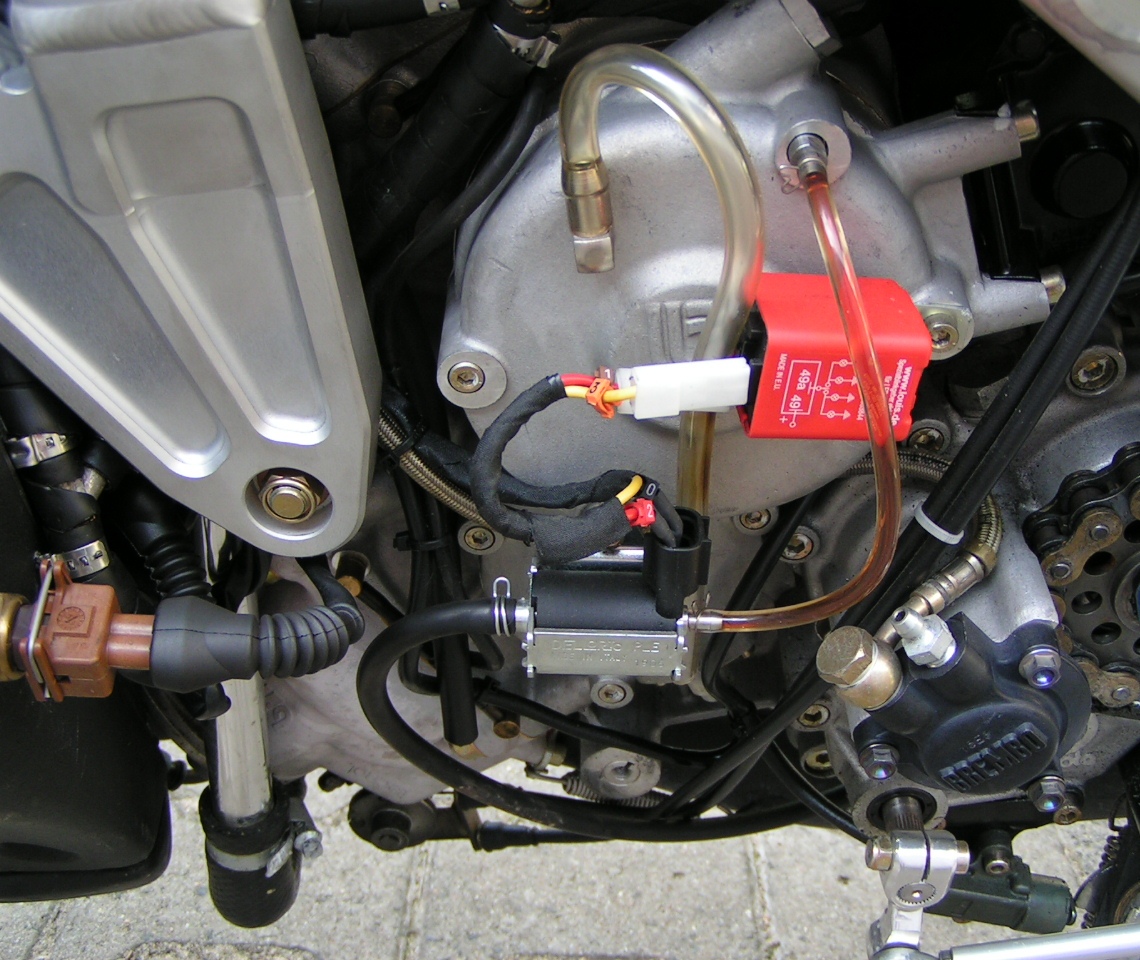

in der Homepage von s2k ist ein Kurbelwellenhauptlagerumbau mit Rollenlager und Mischungsschmierung zu sehen,ist das ein Bimota umbau für die letzten Vergaserversionen
Wie es scheint mit begrenzter Tauglichkeit. ![]()
Ich habe gelesen das es Umbauten mit Zusatzölpumpen gibt.
Wer hat damit welche Erfahrung gemacht ?
Ich hatte noch keinen KW Hauptlager schaden,ich fahre aber auch mit höherem Ölstand.
Ein paar Infos wären Klasse. :D
Gruß Volker

If my german is right i understand that you wonder about the bearings on my crank, the conversion to roller-bearings is done by Rs-product in France, 350 km after the roller-bearing convertion the engine stopped....., both cranks, piston, cylinder and cylinder head destroyed, not an recommended modification!!
btw: Thx for the parts list Volker.
