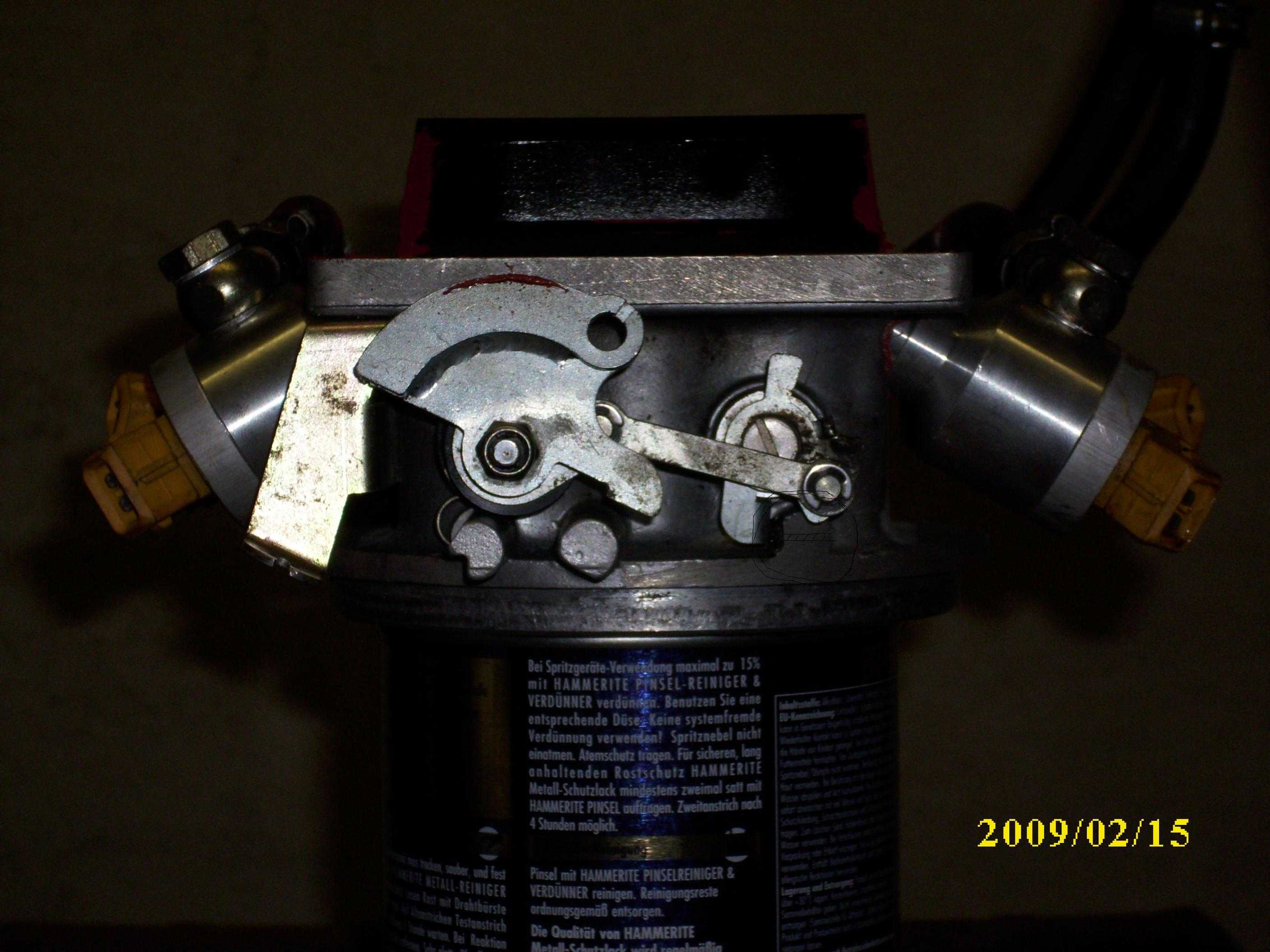

Hallo Niels,
leider nur ein schlechtes Foto , es ist die Ansicht von oben , links die Primärklappe ( da hängt
der Gaszug dran) und rechts die Sekundärklappe , das Blechteil welches nach unten zeigt ,
ist der Anschlag .
In dem Aluanguß des Drosselklappenkörpers , wo der Anschlag anliegt ,ist ein M4 Gewinde mit
einer Madenschraube (Inbus), bei mir war es eingeklebt!
Die Verkleidung und die Airbox müssen demontiert werden.
Hast du denn einen Saugrohrumbau oder warum möchtest du etwas verändern?Gruß
Volker -

Hallo Niels,
der vergrößerte Drosselklappenspalt genügt bei mir ,um das Benzin auch anzusaugen , allerdings
sprühen meine Düsen auch hinter das Drosselklappenteil.
Für eine gleichzeitige öffnung muß die Hebelmechanik neu gebaut werden und viel schlimmer
das Benzinkennfeld komplett neu geschrieben werden.Gruß Volker
Also, dann werde ich mal probieren, ob sich die Sek. klappe im Standgas etwas öffnen lässt. Ich bin nur verwundert: bei meiner öffnet im Vollgasanschlag die Sek. klappe nicht vollständig sprich nicht im 90° Winkel sondern eher so um 80°. Soll das so sein? Eigentlich müßten doch bei Gasanschlag beide Klappen auf 90° stehen, oder?
Grüsse Niels -
Hi Niels,beide Klappen sollten schon ganz aufgehen.
auf dem Bild das nach Oben zeigende Blech ist der Mitnehmer und die dazugehörige Blechlasche
der Drosselklappen verbiegt sich im Gebrauch , das muss wieder gerade gebogen werden oder
in Stabil neu ,und irgendwann passen dann die Benzinmengen nicht mehr,wenn es zu viel verbiegt
Bei dem Moped gibt es nie Langeweile.
Gruß Volker
Du sagst es, nie Langeweile mit der Due. Neu kaufen is nich, das Möppi ist fast noch neu, hab keine Lust alle 1000km eine neue Hebelei einzubauen, dann werd ich mal ein bischen einstellen und biegen...mal sehn was noch so kommt....
