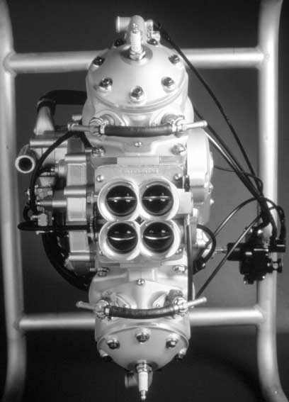

    In dem Foto hier sind die Drosselklappeneinlässe rechts größer als links, ist das nur zur Veranschaulichung von Modifikationen?

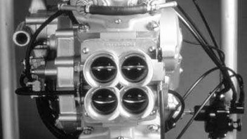

  • Ich tippe mal drauf das im unteren Bereich erst die kleinen Klappen aufmachen und bei Laststeigerung dann die größeren mit dazublenden.
    WENN dem so ist, hat es einfach den Vorteil bei niedrigen Lastbereichen die Strömungsgeschwindigkeit einigermassen hoch zu halten. Zudem sprechen 2 kleinere Klappen besser an als eine Große und du kannst 2 kleine Klappen viel besser unterbringen als eine Große.

    Hm, dann hätte der Tuner aus dem hier anhängenden Bild aber andere Maßnahmen für vorteilhafter empfunden, aus welchen Gründen auch immer.
    Würde aber eine unsymmetrische Zufuhr für strömungsmäßig mehr als ungünstig erachten, da ja so durch die Überströmer einer Seite die Säule schneller läuft, als durch die der anderen. Es sei denn, das ist so gewollt. Kann ich mir aber kaum vorstellen, allein symmetrische Simulationen sind ja schon komplex genug. Wer sowas aus dem Bauch heraus und dann für die ganzen veränderlichen Zustände mal ausprobieren wollte, der sollte dann auch in der Lage sein, die Amis aus ihrer u.a. Autokrise zu pilotieren.

  • nur zur Erklärung....die auf dem Bild zu sehenden linken Drosselklappen (in Fahrtrichtung also rechts) öffnen zuerst und dann ab ca. 1/3 bis 1/2 Gas öffnen die größeren mit...
    bei dem Umbau gibt es auch noch die Option, nur die Einspritzdüsen auf der rechten Seite (also die bei den kleinen Drossleklappen) in das Drosselklappenteil zu versetzen und die auf der linken original zu belassen...das werde ich mal probieren, wenn es so wie es jetzt ist, nicht zufriedenstellend läuft. Ich habe extra eine diagonale Anordnung anfertigen lassen, um eine feinere Verwirbelung an der Innenseite der Rundung, also gewissermassen einen Drall, zu erzeugen. Davon erhoffe ich mir eine bessere Gmischaufbereitung als von dem Umbau mit den gerade angeordneten Düsen.

    Original von vmaxz3
    Viele Grüße
    Stephan B.
    Danke Stephan.
    Das ist interessant.
    7)
    Welchen Durchmesser haben denn die kleinen und großen Drosselklappen?
    8.)
    Bis auf welchen Durchmesser sind denn die Durchmesser erweiterbar, also wie z.B. im obigen modifizierten Einlass sichtbar?

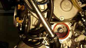

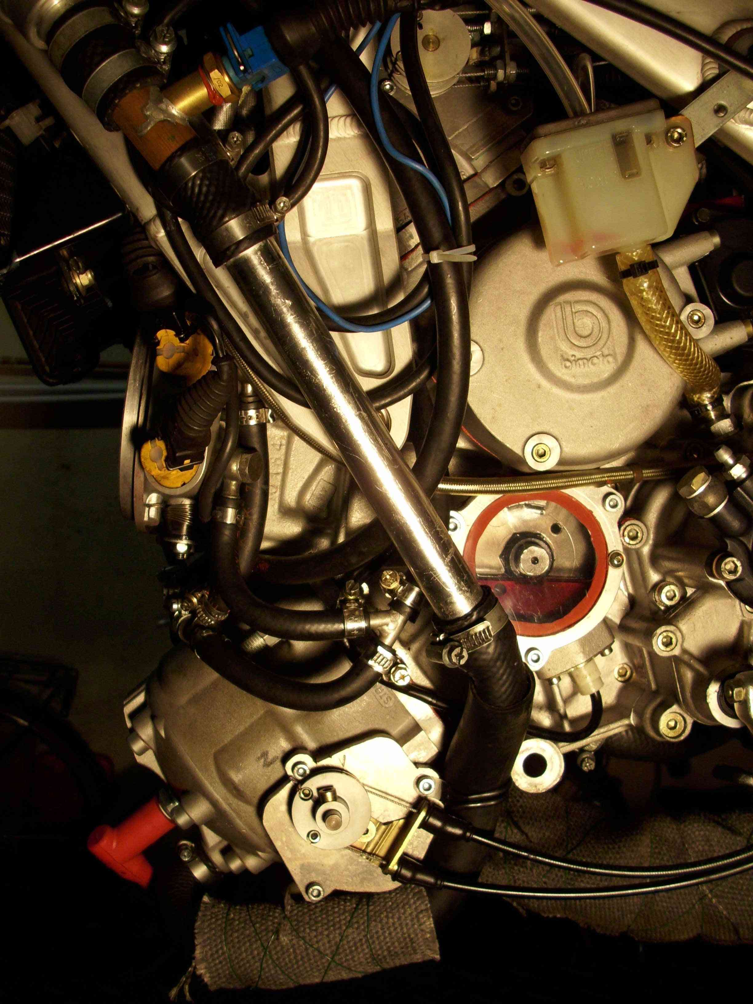

  • Jetzt bin ich beim Anblick dieses Bildes aber doch neugierig, die Kurbelwelle hinter dem riesigen Sichglas liegt zur Hälfte im Öl? Ist das orig. oder schon die verbesserte Modifikation.
    Wie wird denn gegen das Kurbelgehäuse abgedichtet? Mutmaße jetzt mal, dass Kurbelwellenlager im Getriebeöl stehen und unteres Pleuellager weiterhin mit dem 2Takt-Mix gekühlt/geschmiert wird, welcher Mix wird denn mit der Pumpe eingestellt?

  • Hallo Stephan
    keine Wiederworte. :D
    Wie du richtig bemerkt hast ist die größere Drosselklappe bis ca. 1/3 Gasgrifföffnung geschlossen,leider Spritzen alle Düsen immer ein,also bildet sich hinter der D.Klappe im Leerlauf und Kleinlast ein Benzinsee,prima für Stottern beim Beschleunigen, außerdem wird eingespritzt ,wenn der Motor garantiert nicht ansaugt.
    Ist aber nicht so schlimm, die Sekundärklappe hat auch eine Anschlagschraube,diese etwas öffnen
    und die Primärklappe etwas schließen,aber nicht zu viel denn wenn der Drosselklappenpoti zu weit zurückgedreht wird ist der eingestellte Nullpunkt unterschritten (nix geht mehr), taugt auch zur CO
    einstellung. Einstellung unbedingt merken!! Wenn es nicht mehr Startet is es zu Mager (nur bei laufendem Motor einstellen) :teacher:
    Wird schon,und wenn nicht,dann :drink:
    Gruß Volker
  • Hallo Carsten
    Die KW. Hauptlager mit Getriebeöl, die Abdichtung zwischen Kurbelwange und Lager.
    Das untere Pleullager durch die KW und der Zylinder über eine RGV Ölpumpe
    auf der rechten Motorseite( schau mal hier im Forum bei Saugrohrumbau von mir)
    Eingespritzt wird nur Superplus
    Gruß Volker
    Original von vollifisch
    Gruß Volker
    Merci Volker.
    Wie dicht ist denn das "? durch die Kurbelwelle beölte untere Pleuellager" zum Kurbelgehäuse? Oder darf da was austreten zum Kurbelgehäuse?
    Wieviel KM kommt ihr mit 1 Liter 2T-Öl derzeit und welche Zylinder-/Kolbentoleranzen werden laut Handbuch empfohlen?
    2T-Öl wird also nur noch für Zylinder und oberes Pleuellager benötigt?
