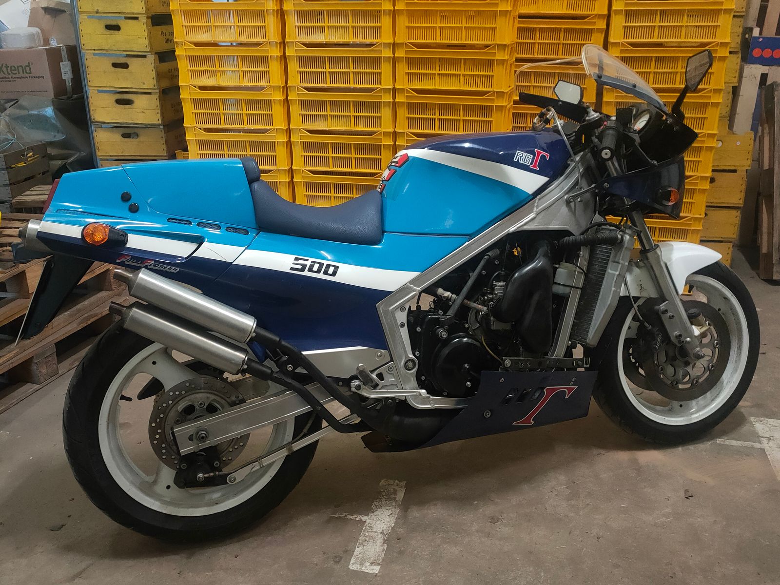

Die Rückrüstung auf original im Ansaugtrakt mit den dicken Düsen hat zu Atemnot bzw Abriegeln bei ca 7000 geführt. Dank Live-Support aus Gerstetten wurde über Ostern eine sehr passable Abstimmung gefunden. Nach etwas hin und her gebaue fahre ich jetzt 120' HD, 27,5' LD und die Nadel auf 1,5. Die Flammsiebe sind drin, der Schnorchel wieder raus und der Luffi sauber und nur zart geölt. So jubelt sie lustig oben raus und feuert gefühlt 150 PS ans Hinterrad. Mindestens. Geopfert werden musste das Anfahrdrehmoment. Muss jetzt wieder angasen zum losfahren, aber nicht so extrem wie anfangs - außerdem ist inzwischen ja ein Zahn mehr auf dem Ritzel.
Diese geschmeidige und gleichzeitig explosive Leistungsentfaltung zwischen 6 und 11 Tausend sind phänomenal. Fünfzig Kilo weniger als meine Viertaktboliden tun ihr übriges.
C.
Alle Teile eingetrudelt.
Habe jetzt 16/42 übersetzt. Das alte Alu-Kettenrad ist praktisch neuwertig und wollte ich nicht wegpacken. Also wieder draufgeschraubt.
Paar Runden um den Hof gedreht und die Anfahrschwäche ist weg. Fährt sich normalst und kernig auch in niedrigen Drehzahlen. So gesehen ist die Umrüstung ein voller Erfolg. Ostern noch auf die Straße und Performance Check bei Betriebstemperatur.
C.

Meine Gaserinos sind mit den neuen Teilen wieder zusammen, eingestellt und montagiert.
Mit dem Einfädeln der Gaszüge in die Schieber hatte ich so meine Diffizilitäten. Meine Finger zu dick, Züge zu kurze - keine Ahnung.
Habe mir ein Blechdings geschnitzt. So ging's easy.
Ob Ostern gefahren wird, ist noch vakant. Bei Kettenrad-Montage wurde ein abgängiges Lager augenfällig - neues ist auf dem Postwege.
C.
Yes. Danke für die elektronische Versorgung aus Gerstetten.
Die Schwimmer waren gnadenlos verbogen, standen alle auf ~21 mm. Im besagten Manuel ist von Spezialnippeln die Rede, die man in den Kammereinlass drehen kann, um mittels Schläuchlein den Spritlevel bei laufendem Aggregat zu checken. Tut das nötig, macht das jemand?
