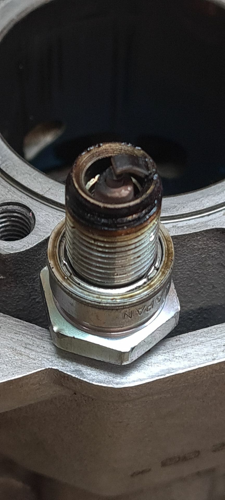

Nach dem zweiten Klemmer hätte ich den Motor zerlegt.
Hast du schonmal die Zündung abgeblitzt?
Weil wenn sich die Kurbelwelle verdreht hat , wirst du auf dem liegenden Zylinder extreme Frühzündung bekommen. Was auch das Kerzenbild zeigt.

Zündung noch nicbt abgeblitzt. Hatte die Kuwe bis vor kurzem nicht als Ursache in betracht gezogen. Erst durch einen Hinweis der letzten Tage. Jetzt wo der Kolben geklemmt hat, will ich nicht nochmal starten. Wenn der Motor raus ist, zerlege ich diesen. Dafür muss ich aber erstmal Zeit finden. Jetzt steht sie mal und ich fahre die Falschtakter.
