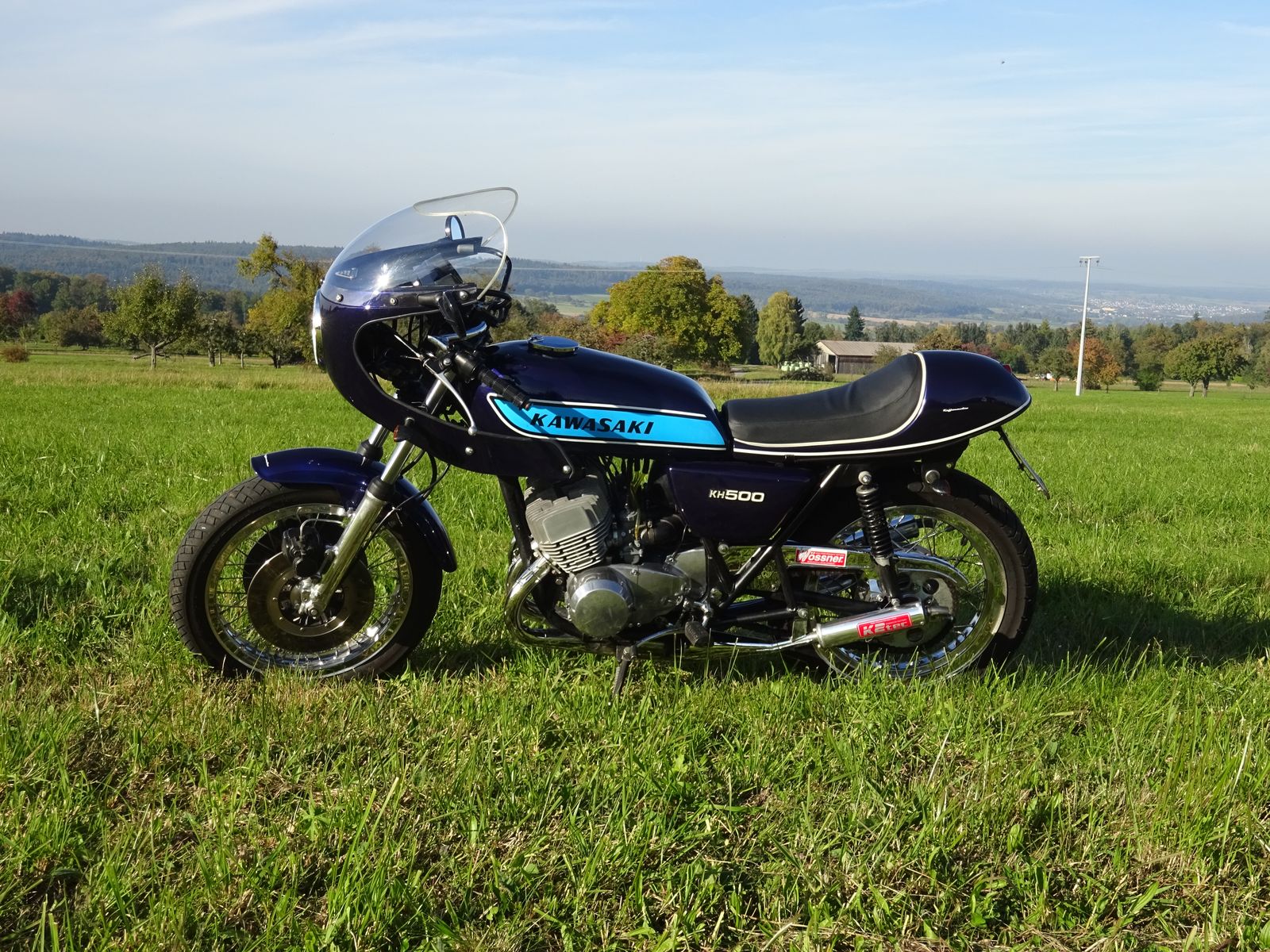

    widerspricht sich das nicht? Ich habe die KH auch nicht zum Rasen, gemessen an modernen Viertaktern ist die Leistung der Triples ja eher als mäßig einzustufen. Selbst meine Aprilia RS 250 (130 kg leer, 62 PS am Hinterrad) macht mehr Adrenalin. :winking_face:
    Wie vor tagen gesagt, meine fuhr sich mit den K&N-ähnlichen Louis-Filtern gar furchtbar, und der Lärm war höllisch. Das war mir gar nicht egal.
    Moin Frank,
    nein, da widerspricht sich nichts. "lochfreie Laufkultur" hat ja nichts mit Leistung zu tun.
    Und Deine Konfiguration unterscheidet sich auch deutlich.
    Die k2tec ist keine Racinganlage sondern, inwiefern auch immer, für "roaduse" optimiert.
    O-Ton: "Developed for street use.
    Provides increased torque and throttle response at Mid RPM range.
    Carburetor jetting is not needed for street use."
    Auf jeden Fall eine völlig andere als Deine schicke Anlage.
    Zudem besitzt mein Motor Wiseco-Kolben und überarbeitete Zylinderköpfe.
    Inwiefern das einen Unterschied macht, weiß ich nicht.
    Aber vor allem besitzen meine Zylinder Adapterplatten, H2-Ansaugstutzen und H2 Vergaser sind auch montiert.
    Bei Dir erkenne ich da die kleinen originalen Ansaugstutzen und die H1-Vergaser.
    Und die H2-Vergaser sollen bei der H1 angeblich für Durchzug sorgen und Schieberuckeln eliminieren.
    Mir scheint es in der Praxis auch so zu sein :)
    Wie auch immer. In Summe sind die beiden Schätzchen nicht vergleichbar bzw. gleichzusetzen.
    Und, wie gesagt, es geht nicht um Leistung.
    Klaus

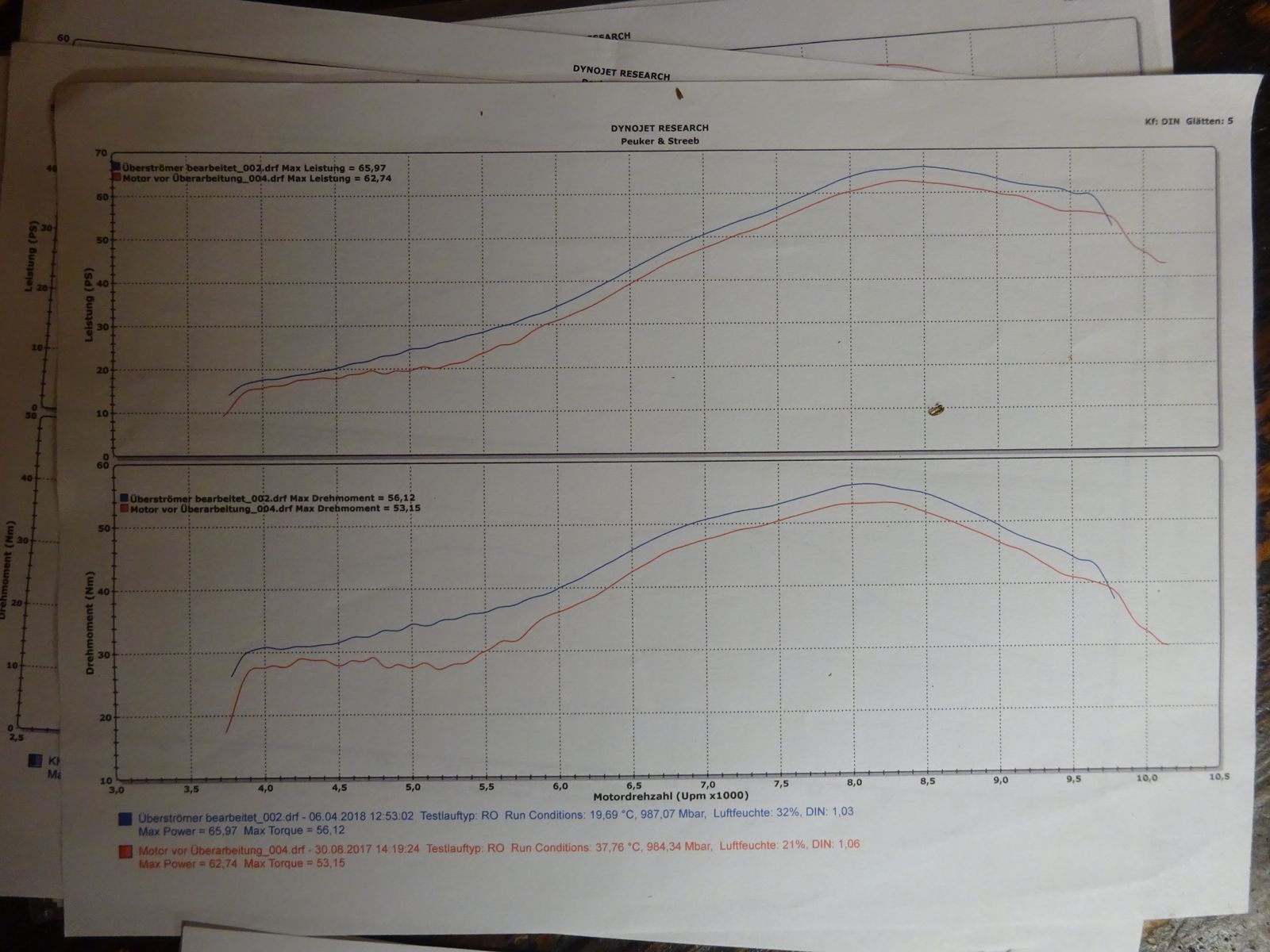

    19 Grad und 37 Grad sind aber schon ein klitzekleiner Unterschied :smiling_face_with_halo:
    Trotzdem sieht das nach richtig guter Arbeit aus :cheers:

    Für einen schlitzgesteuerten Zweitakter läuft sie eigentlich überraschend breitbandig.
    Die Vergaser stammen von der H2 und ob Schaumstofffilter oder K&N (aktuell) ist eigentlich egal.
    Sie läuft in beiden Varianten besser als mit Ansaugspinne.
    Die K2tec soll ja eher für "road use" ausgelegt sein.
    Bummel ich herum, läuft sie sehr schön und völlig angenehm zwischen 3.000 und 6.000 Umdrehungen.
    Ist sie endlich warm, werden einzelne Gänge auch mal fix bis 10.000 durchgezogen. Ab 6.000 geht es los.
    Ein Loch hat sie nicht. Gerüchten zufolge sollen an den guten Manieren die schicken H2-Vergaser schuld sein.
    Die Kolben stammen von Wiseco und die Köpfe sind die überarbeiteten von Ralf Gille.
    Ob die Zündung eventuell etwas spät steht, weiß ich allerdings nicht.
