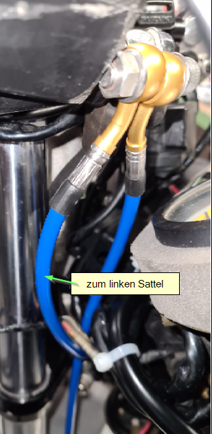

    wenn eine sinnvolle Verlegung auf dem Weg hier schwer zu klären ist und der Hauptgrund für die zwei Leitungen die Möglichkeit ist, einen Frontständer einzustecken, dann bleib ich einfach bei dem Verteiler..... :grinning_face_with_big_eyes:
    Da verschieben sich beim Einfedern wirklich nur die beiden unteren Stücke, im Cockpit kann nichts scheuern. :man_raising_hand_medium_skin_tone:
    Du musst Dir nicht so viel Mühe machen. Mir wäre schon geholfen, wenn Du kurz sagst, ob bei Dir die Banjos auch so stark gekröpft sind und wie es dann mit den Leitungen grob weiter geht.
    Hast Du auch keine Fixierung mehr auf dem Weg nach unten?
    Ich würde entweder auf die Dreier-Lösung zurück oder die beiden Banjos gerade nach unten führen und die Leitungen bis Mitte zwischen den Gabelbrücken zusammenbinden.
    Der Verlauf auf Bild 3 in Antwort #25 oben sieht doch nicht gut aus! Und als TÜV-Prüfer hätte ich meine Zweifel, ob ich das durchgehen lasse!

    wenn man bei der starken Kröpfung der Banjos die linke Leitung nach links legt:
    müsste man über der Konsole bleiben
    Dreht man das Ganze um:
    ...kommt man mit der linken Leitung unter der Konsole durch, aber gefallen tut mir das auch nicht. Wie und wo es scheuert, wenn es einfedert und/oder der Lenker eingeschlagen ist, kann man erst feststellen, wenn alles verbaut ist
    Mir gefällt die 2 Leitungslösung besser. Da kann man nämlich problemlos den frontständer ins Steuerkopfrohr stecken. Bei der anderen Kiste muss jedesmal erst der Verteiler weggeschraubt werden. Das nervt
    Ok, danke für den Hinweis. Ich bin halt altmodisch, baue die Töpfe ab und bocke das Mopped am Rahmen auf. Drum ist mir das nicht aufgefallen.
    Aber was mir am Verteiler gefällt, dass der die Leitungen sehr schön fixiert. Bei der 2 Leitungslösung führt mangels Zwischenhalter das Einfedern m.E. dazu, dass die Leitungen irgendwo scheuern.
    Drum hatte ich auch Anfang der Woche im Tipps gebeten, wie die Leitungen genau im Cockpit verlaufen. Vlt hätte ich zur Klarstellung meiner Frage folgendes Bild beifügen sollen:
    Mein Problem beim provisorischen Verlegen war immer, dass wenn ich linke Leitung nach links anschlage, geht es Richtung Konsole und man müsste die linke Leitung scheuergefährdet darum herumbiegen. Vlt geht es so wie im Bild, aber irgendwie gefällt mir das auch nicht
    Ich hatte ja erfolglos bei probrake gefragt, warum die Banjo-Nippel so stark abgekröpft sind. ich hätte bei individueller Bestellung den Abgang gerade gemacht. Ich finde, die Frage, wie die Verlegung gedacht ist, ist berechtigt. :grinning_face_with_big_eyes: Wie schon mal gesagt, wenn man viel Zeit und Lust auf try and error hat, stört das vlt. nicht. Ich mag halt nur mit dem Schrauben beginnen, wenn eine Lösung auch wahrscheinlich ist. Sicher bekommt man die Leitung irgend wie hin, dass es bremst, aber....
    Im Moment habe ich es zwar beiseite gelegt, weil ich ja übersehen hatte, dass eine vlt. irgendwann wieder lieferbare Magura Bremspumpe eine andere Länge oder sogar vlt. andere Nippel braucht, aber bei einer Neubestellung stellt sich dann ja wieder die Frage zwei oder drei Leitungen, und wenn zwei, wie verlege ich die? Bräuchte es bei zwei Leitungen nicht Halter, die man ja auch mit bestellen kann. Wären nicht eben gerade Abgänge besser...
    Man kann natürlich auch das Rad neu erfinden, aber wenn Du sagen könntest, wie Du das gelöst hast, wäre das nett und hilfreich.

    Schrieb ich doch, der direkt am Bremszylinder zeigt nach rechts, der andere dann nach links
    Danke, das hatte ich verstanden. Mir ging es darum welche Leitung links oder rechts angeschraubt ist. Daraus ergibt sich ja der Verlauf etwas weiter unten im Bereich der Gabelbrücken.
    Wenn man die linke Leitung links anschraubt, kommt man durch die Abwinklung Richtung Konsole des Hirschgeweihs und es scheuert vlt. dort.
    Es könnte evtl. besser sein, die Anschlüsse zu tauschen. Also die linke Leitung nach rechts zeigen zu lassen und dann im Bogen unter der Konsole durch...
    Wahrscheinlich muss ich wirklich wagen, die alten Ltg. abzubauen und zu probieren. Ich hab das bislang gescheut, weil ich sehr ungern mit Bremsflüssigkeit arbeite, ich schaffe immer, irgendwo zu kleckern :crying_face: Wenn es nicht passt, wäre die Maschine still gelegt, bis ich was neues habe oder ich müsste das alte Geraffel wieder anbauen.
    Einfacher wäre wohl gewesen, eine dreiteilige Leitung zu bestellen, die man 1:1 wie das Original verlegt.
