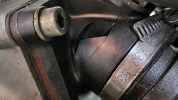

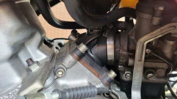

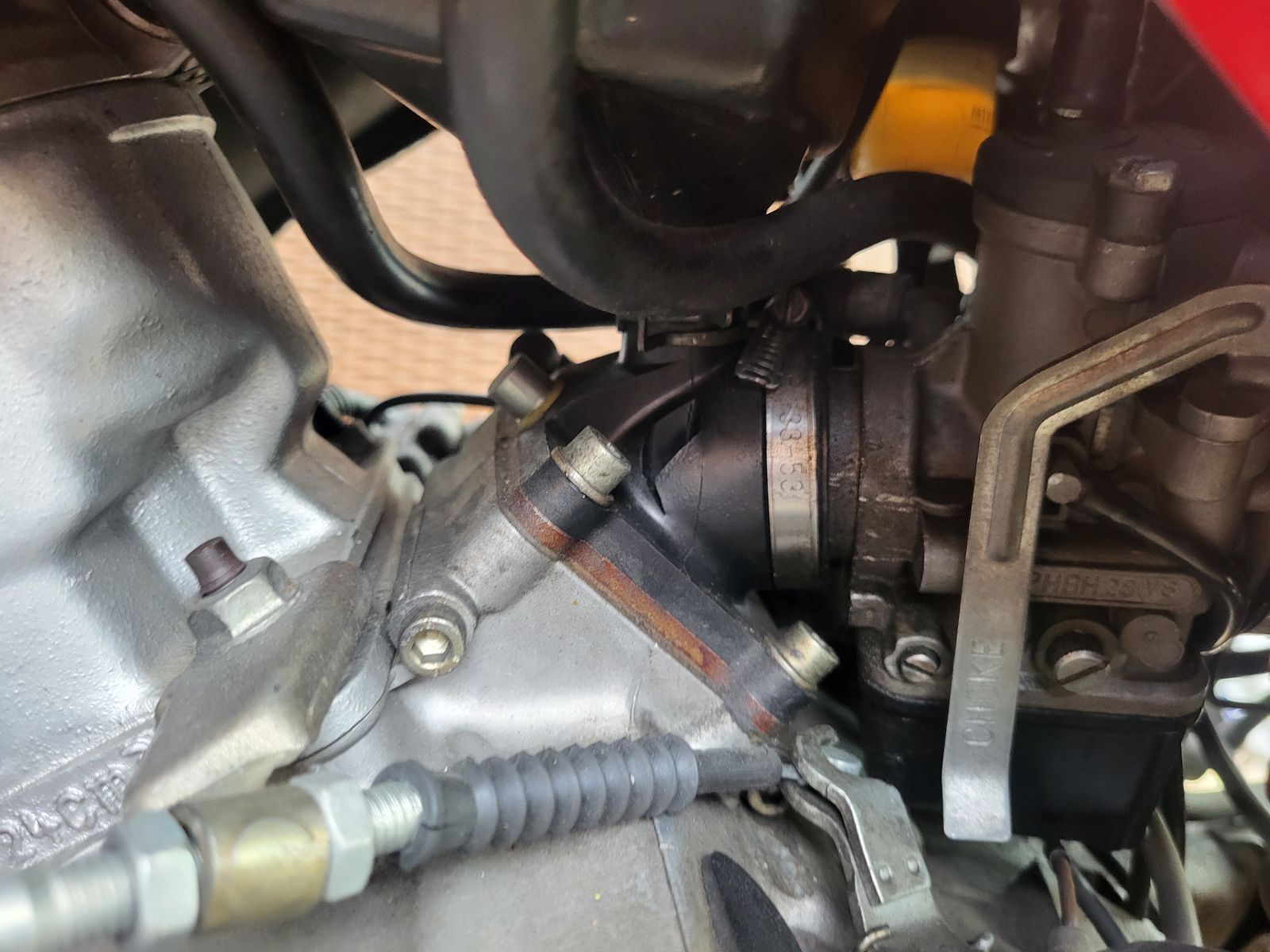

    Ich heiß Jochen, 41 Jahre und komm aussem Hegau .Ich hab ne TDR 125 Belgarda. Noch gedrosselt und Original bis auf den Lack.
    Folgendes Problem. Ansaugstutzen Defekt. Leider gibt es das Originalteil nirgends mehr. Nicht mal in Japan. Vllt kann mir jemand helfen? Verbaut ist ein Dellorto PHBL 28 VS. Angeblich passt der von DT/TDR usw nicht.

    Ist der Ansaugstutzen der TDR Belgarda gerade oder angewinkelt ? Irgendeine Kennung zu sehen ( 2 TV, 2 RH. 3 ET ? ). Innendurchmesser ? Ersatzteilnummer ? Kannst Du mal ein Bild vom Stutzen posten ?
    Auf meiner alten 125er 2T Sachs ZZ ( auch XTC und ZX ) war werksseitig auch ein 28er Dellorto PHBH VS Rundschiebervergaser montiert, vielleicht passt diese ASS ja ? Motoren sind ja identisch...
    https://www.ebay.de/itm/382596559717?var=0&mkevt=1&mkcid=1&mkrid=707-53477-19255-0&campid=5338932991&toolid=10044&loc_physical_ms=128599&customid=318791fda895132a804dfb36fb014484&gclid=318791fda895132a804dfb36fb014484
    Auf die TDR 3SH soll wohl der Ansaugstutzen der DT 125 R (4bl) passen....diese Info habe ich vor Jahren mal aus dem TDR Forum erhalten.
    Die ASS der TZR DL-Reihe passt wahrscheinlich nicht da dieser für einen 32er Dellorto VHSA Vergaser ausgelegt ist ( Abgang gerade )
