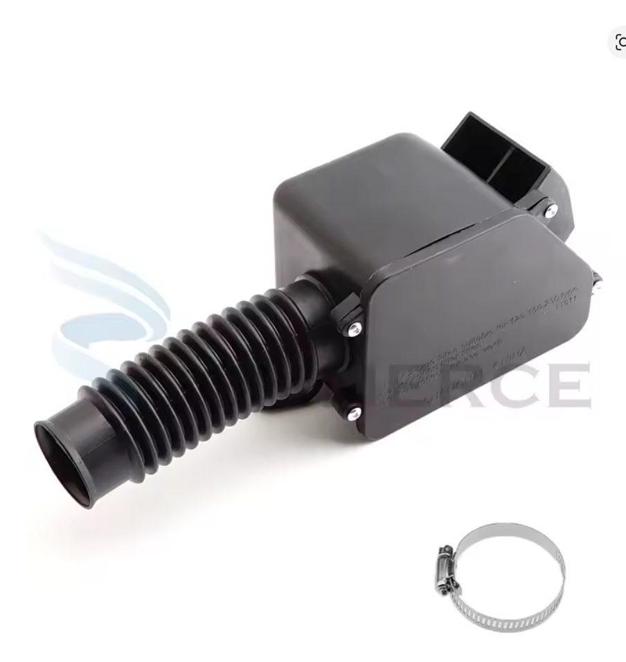

  • Zeig Mal deinen Luftfilter, was heißt "Universalairbox mit genug Durchsatz"

  • Hi,
    so einer hier, ohne Rüssel. Durchmesser angepasst und mit einem 90° Silikonschlauch mit dem Vergaser verbunden. Innen sitzt ein Schaumstoffpilz der von allen Seiten umströmt werden kann. Der Originalluftfilter passt nicht mehr auf diesen Vergaser. Die Rahmenkonstruktion gibt das nicht her, daher musste ich eine Alternative finden. Offener Pilz ist beim Membraner extrem hellhörig laut und unangenehm.
