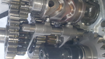

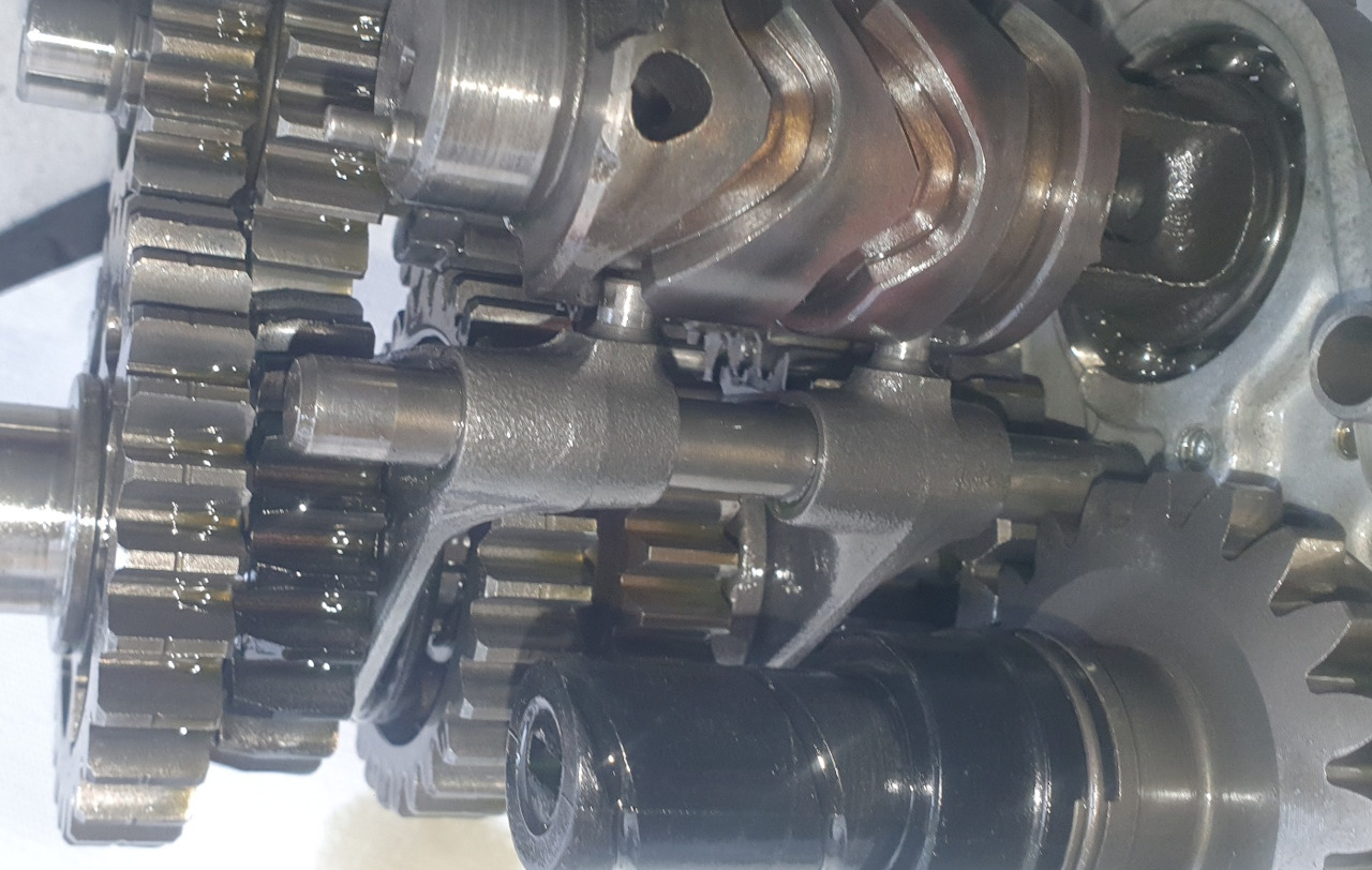

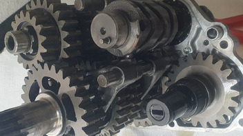

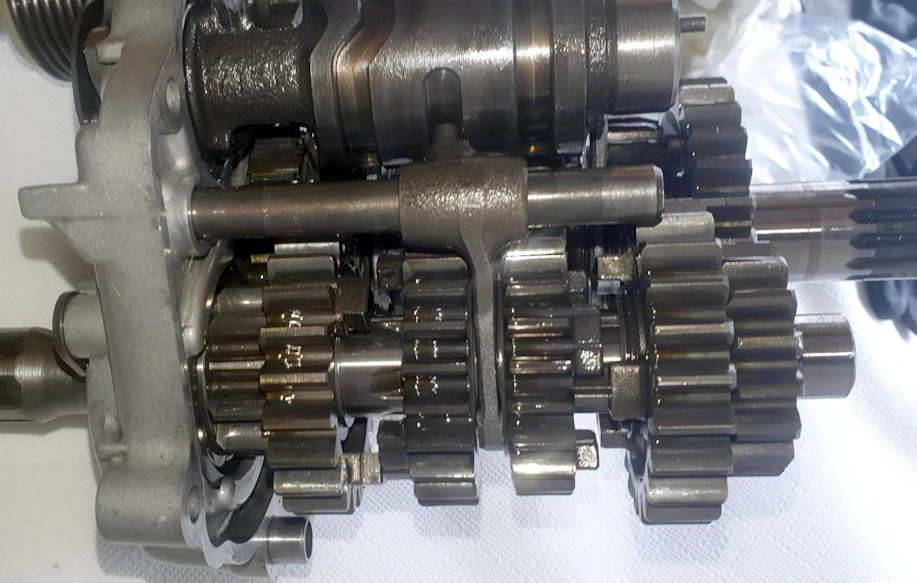

Getriebe ist raus.

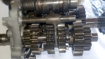

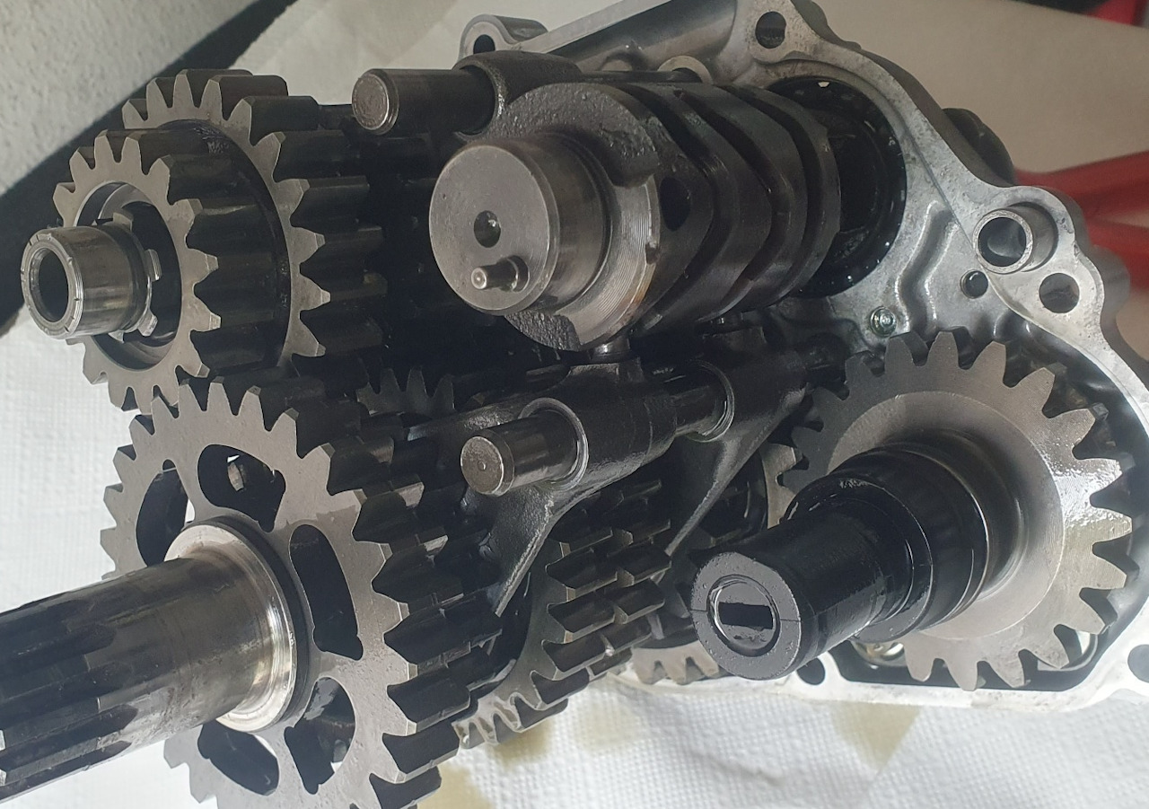

Auf dem ersten Blick seh da nix dramatisches.
Die Lager fühlten sich auch OK an.
Die Schaltklauen sehen auch OK aus.
Ist für mich aber schwer zu beurteilen.

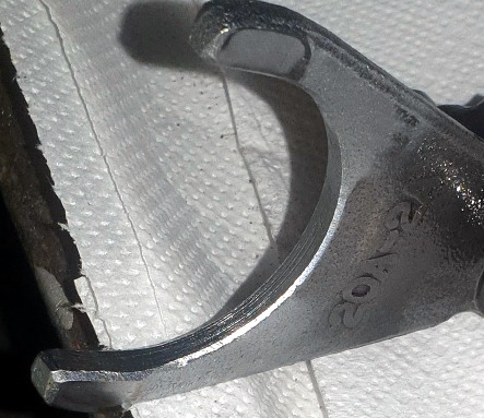

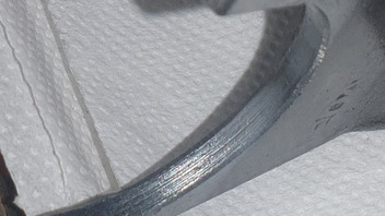

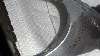

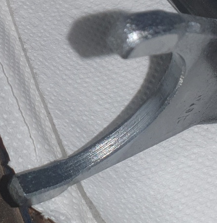

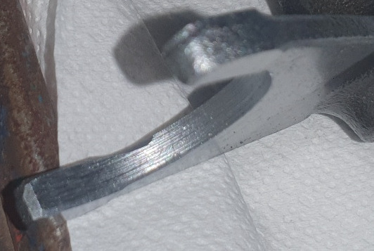

Die Schaltgabel zeigen Verschleiß auf.
Hab aber noch nichts gemessen.

Getrieberäder haben Laufspuren aber kein Pitting.
Ich denk, wenn da was mechanisches die Ursache gewesen wäre müsste
mehr zu sehen sein.

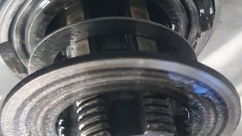

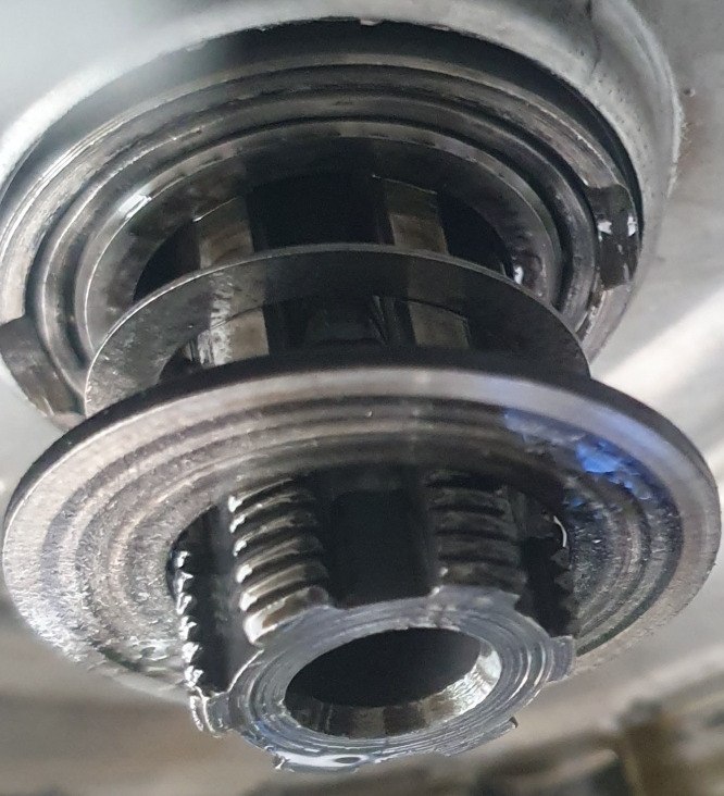

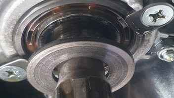

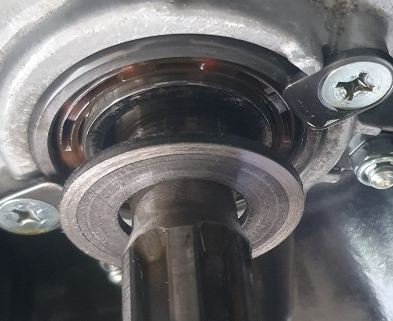

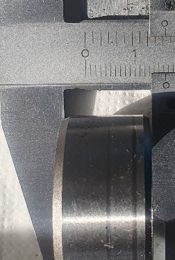

Was soll diese kleine Scheibe (1.Foto) zwischen dem hinteren Washer vor dem Kupplungslager?
Die gehört da nicht hin !!
Der hintere Washer vor dem Kupplungslager hat (42x22x2,5mm) . Der Washer im inneren hat (42x22x1,5mm).
Kontrolliere das mal.....
Ich vermute, das seid dem Einbau dieser (Mark-Dent -Kupplungsscheibe ) ist da etwas nicht richtig in Position.

.... im Getriebekasten ist nichts...
Das würde sich anders anhören.
Erhöhten mechanischen Abrieb würdest Du auch sehen.
Die Schaltgabeln werden auch im Normalbetrieb nicht groß beansprucht...

Wie gesagt. Dein Kupplungspaket ist nicht richtig zusammengebaut !
