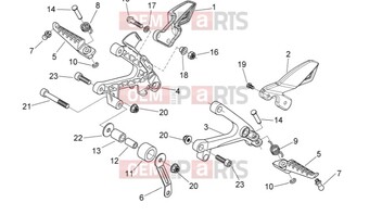

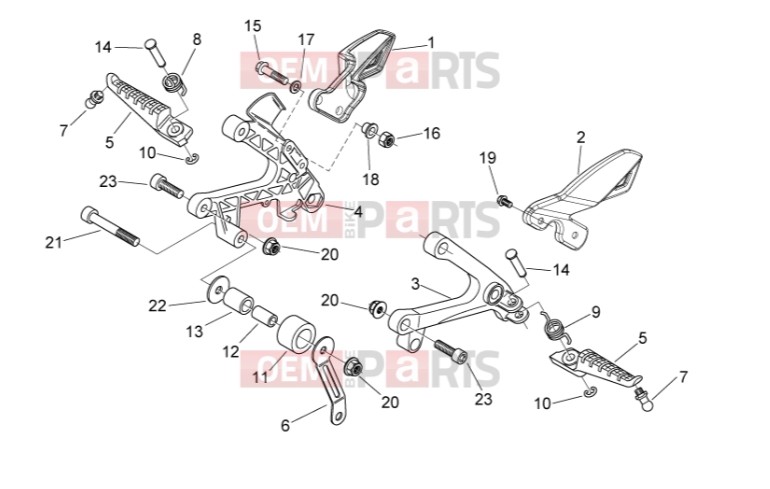

    Beim Aufräumen habe ich auf dem Boden diese Hülse "gefunden":
    Sie ist ca. 14 mm lang und hat einen AD von 10 mm. Die Bohrung ist nicht durchgängig gleich groß. Wohin gehört das Teil? Wäre super, wenn das jemand weiß.
    Gruß holger
  • Vielen Dank für Deine Hilfe, aber an dem Bauteil war ich gar nicht dran. Ich glaube, dass die Hülse zu einem alten Kupplungszug von meinem Hercules Sportbike gehört. Das lag nur zufällig da.... Asche auf mein Haupt.
