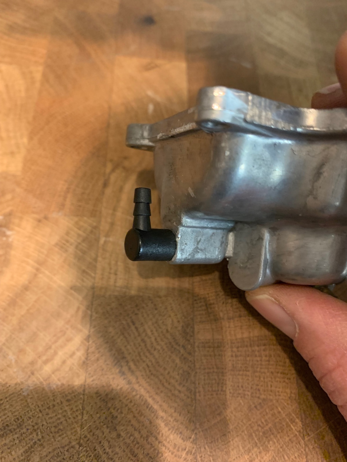

    Die RGV ist derzeit nicht fahrbereit, doch das soll sich ändern. Leider ist an einem Vergaser das Winkelstück für den Schlauchanschluss der Powerjet an der Schwimmerkammer abgebrochen. Kann man das reparieren, gibts dafür Ersatzteile? Meine erste Recherche im Netz war erfolglos. Für Tipps wäre ich euch sehr dankbar.

  • Nein das Teil gibt es nicht einzeln, da kann man maximal basteln , oder die (nicht lieferbare) Schwimmerkammer tauschen. Achtung: Schwimmerkammern links und rechts sind unterschiedlich.

  • Die Stutzen gibt es von Walbro, hat die #128-166

    Ich habe das Winkelstück geordert. Das alte habe ich ausgebohrt und das neue eingesetzt. Die Kammer mit Wasser gefüllt um die Dichtheit zu prüfen, alles dicht.
