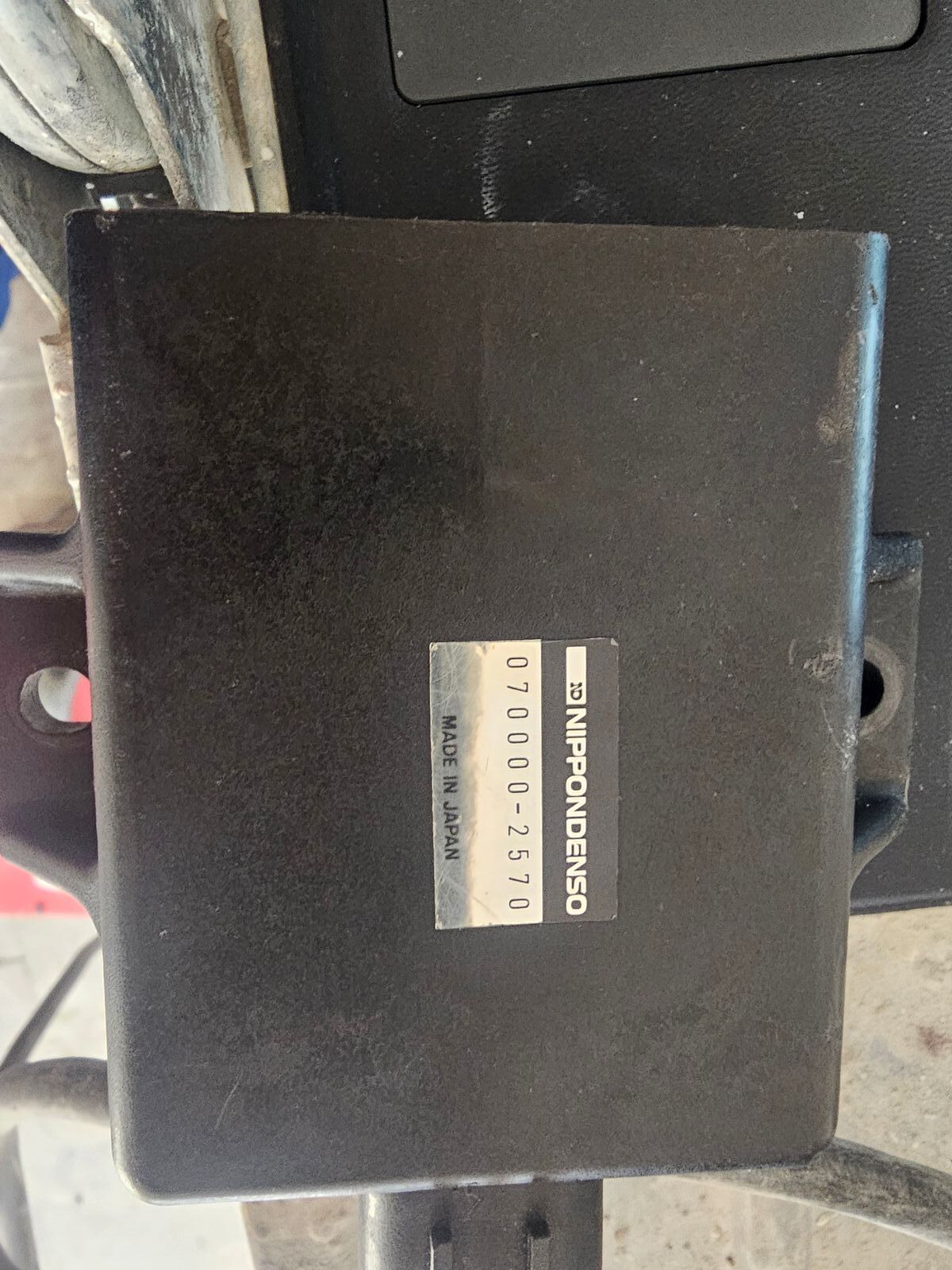

Hat jemand Daten/ eine Anleitung, wie ich die CDI messen kann? Im Werkstatthandbuch finde ich nix. Ich bin verzweifelt auf der Suche nach nem Zündfunken.

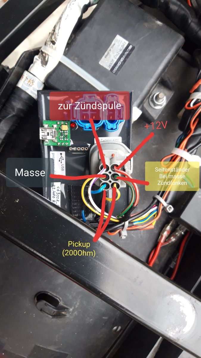

Hier die Steckerbelegung, du müsstest mit einem Multimeter oder einer Prüflampe sicherstellen, dass alle Werte ankommen.

Das Moped lief grundsätzlich einwandfrei abgesehen von gelegentlichen Startschwierigkeiten wenn sie wirklich richtig kalt war (ist auch nicht meine) . ich hab schon etliches durchgemessen und auch einige Fehler gefunden (erstaunlich das sie überhaupt lief) . Die gesamte Elektrik von Pickup über Licht, Blinker, Spule... scheint OK. Evtl findet sich ja auch jemand der mir ne CDI zum testen borgen könnte, oder ich schicke "meine" zum testen hin. Langsam bin ich ratlos und ich habe bei sowas seehr viel Geduld.
Sowas zB da sucht man sich tod und denkt immer wieder: Das muss es gewesen sein. Aber Pustekuchen.
Die Werte am Stecker liegen alle an.
Wir haben mehrere Kerzen, 2 Spulen (eine davon neu) , 2 Zündkabel und 2 CDIs getestet. Der Pickup hat optisch keinen Kontakt gehabt und sieht aus wie neu. Leider habe ich den Abstand nicht gemessen, aber sie lief ja mal.

Basierend auf den Kabelfarben an meinem Foto der Steckerbelegung (die Farben können variieren grün/braun kann auch blau sein aber die Belegung ist immer gleich)
Prüflampe an Batterie plus,
Leuchtet am abgezogenen CDI Stecker bei:
* Weiß/Lila
* Grün/Braun
* Gelb/ Schwarz
Prüflampe an Batterie Minus,
Leuchtet am Angezogenen CDI Stecker bei:
*Rot/weiß
Irgendwas um die 200 Ohm muss zwischen Gelb/Grau und Blau/Gelb zu messen sein.
