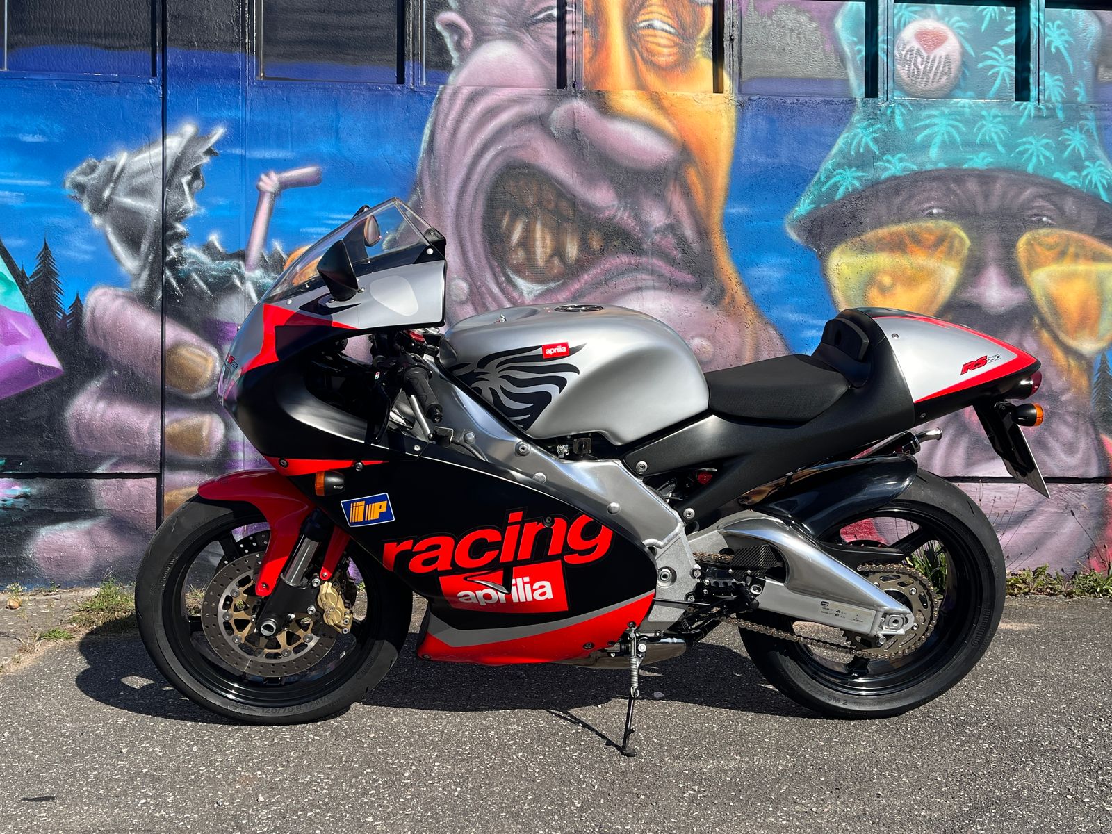

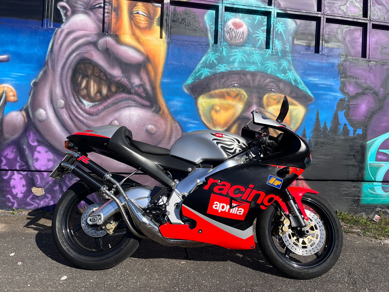

Für die Landstraße - meine RS 250 Nero Diablo
  • Eigentlich hatte ich der Straßenfahrerei abgeschworen, aber beim aufräumen im Keller haben sich so viele Teile angefunden, dass ich Sie einfach zusammenstecken musste :smiling_face_with_hearts:

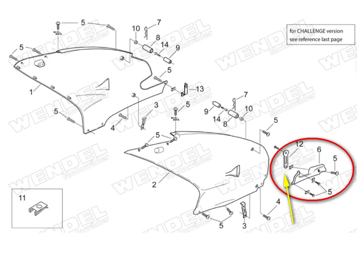

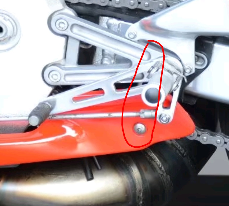

  • Kann mir jemand sagen, wo die #12 befestigt wird, um die Verlängerung der linken Seitenverkleidung zu montieren? Ist das einfach ein Stück Blech? An der originalen Fußraste? Ich habe noch keine Idee, wie ich das in Kombination mit der AS31GT befestigen kann :thinking_face:

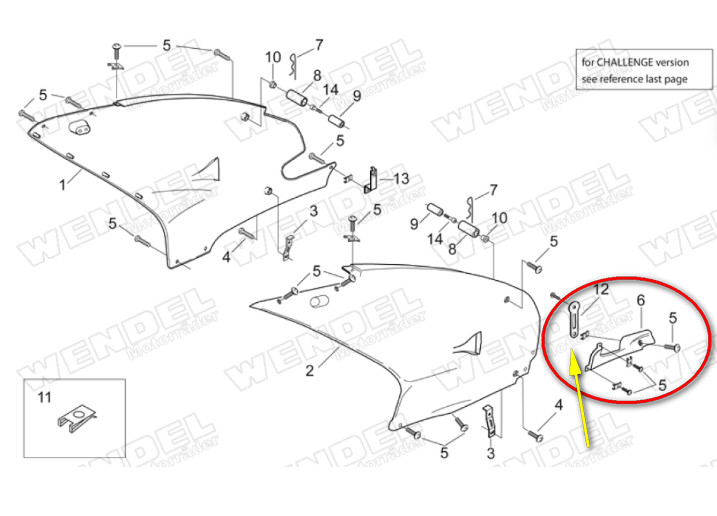

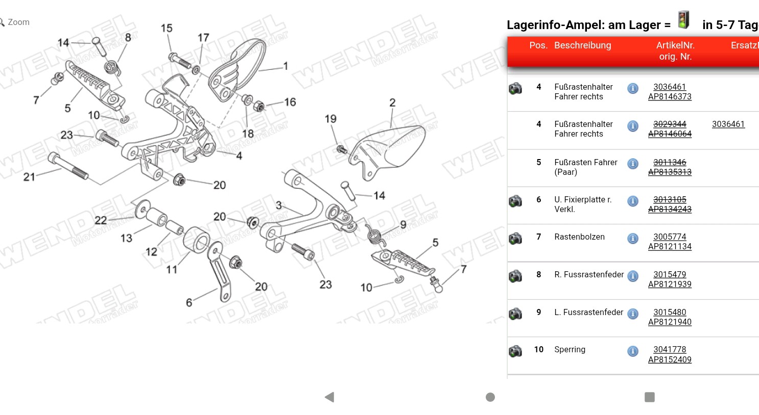

    Bei der 125er (Nr. 6) ist eine Anbindung an der Raste.
    Bei der 250er ab Bj. 98, geht der Halter hinter der Raste lang.
  • Wird an der Fußraste befestigt.
    Hier unterscheiden sich auch LD01 und LDA.
    Bei LD01 Rasten ost kein gewinde amguss da ....
