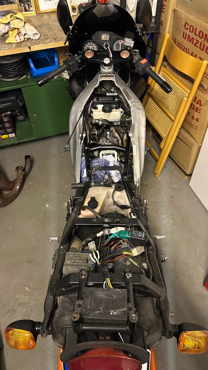

Ja, das ist richtig! Ich werde jetzt erstmal die Rückrüstung verbauen, die ohnehin notwendig ist, sprich Vergaser und Auspuff! Verzögert sich nur etwas, weil der Auspuff abgeschliffen ankommt, den muss ich erstmal ordentlich machen und dann grundieren/ lackieren… und dann geht es weiter🙏🏼

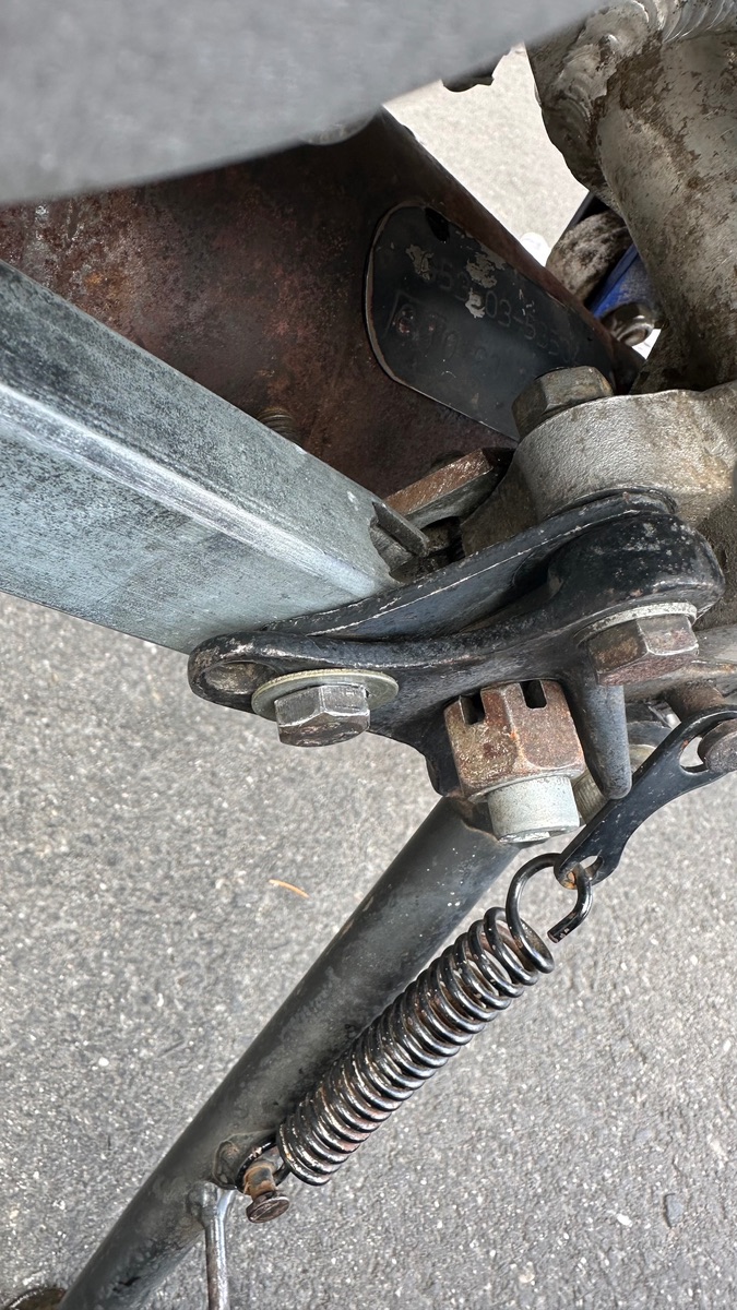

Der Ständer würde mir die größten Bauchschmerzen bereiten.

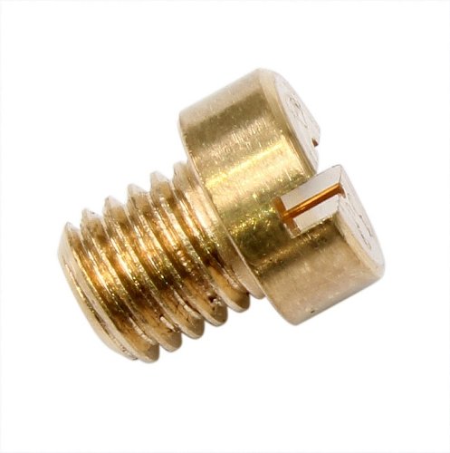

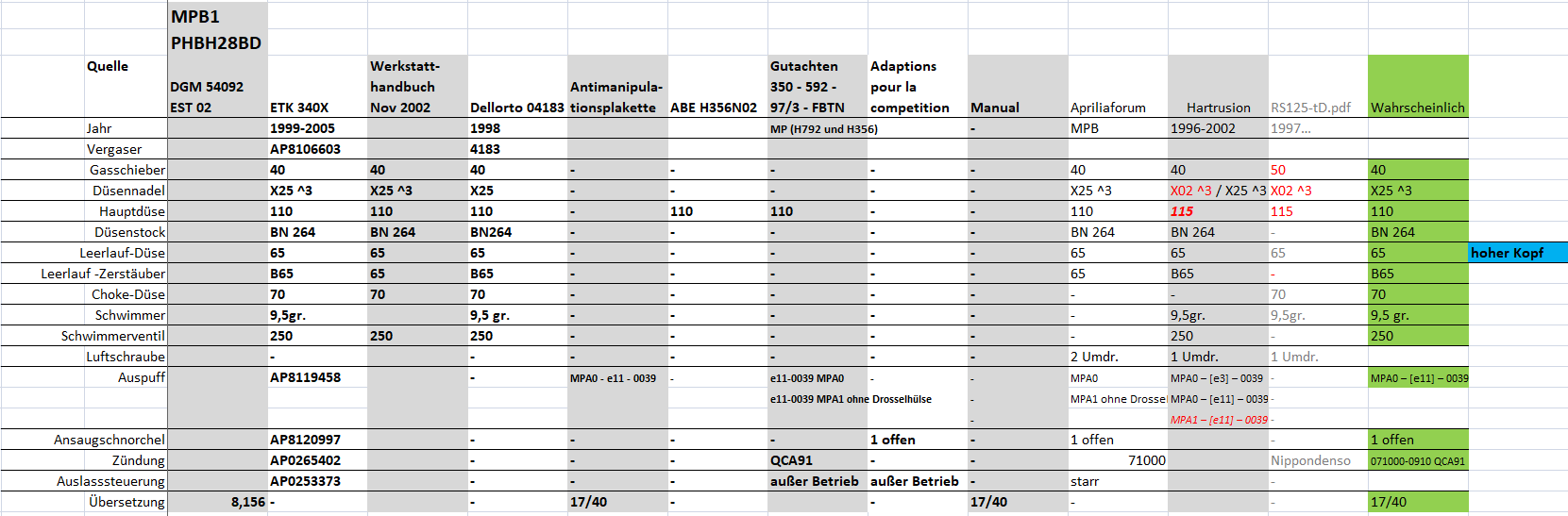

Wofür ein 34er Vergaser wenn Du sowieso nur 15 PS fahren darst?
Der Hauptständer scheint mir wohl ein Dorn im Auge von den meisten hier zu sein😅 der wird nochmal inspiziert, versprochen:)
Nein, ich habe aktuell einen 34er Vergaser drin, ein 28er Dellorto ist aber schon angekommen mit entsprechender Bedüsung, der wird eingebaut:)
Hauptständer?
Die RS hat nur n Seitenständer
Meinte ich auch:)
