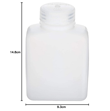

    Mir schwebt eine Dose aus etwas festerem Plastik vor, durchsichtig. Die runden Weithals Chemieflaschen finde ich zu dünn.
    Wie bekommt man das Öl ohne tropfen aus der Dose? Die sind ja unten nicht plan...

    Die Elektrik habe ich ausgebaut, das ist stillgelegt, ich vertraue dem nicht, vor allem im Rennstreckenbetrieb brauche ich eine Zuverlässige kontrolle über den Ölstand. Das "fast leer" lämpchen ist keine Option, ich möchte die genaue Ölmenge wissen, auch um kontrollieren zu können wieviel Öl durchgeht. Auf der Flasche soll eine Skala sein.
    Falls jemand einen Link hat oder eine Adresse wo ich eine Flasche herbekomme die Gut ist, wär ich dafür zu haben, sonst fang ich halt an welche zu bestellen, bis ich eine gefunden habe die mir gefällt:)
