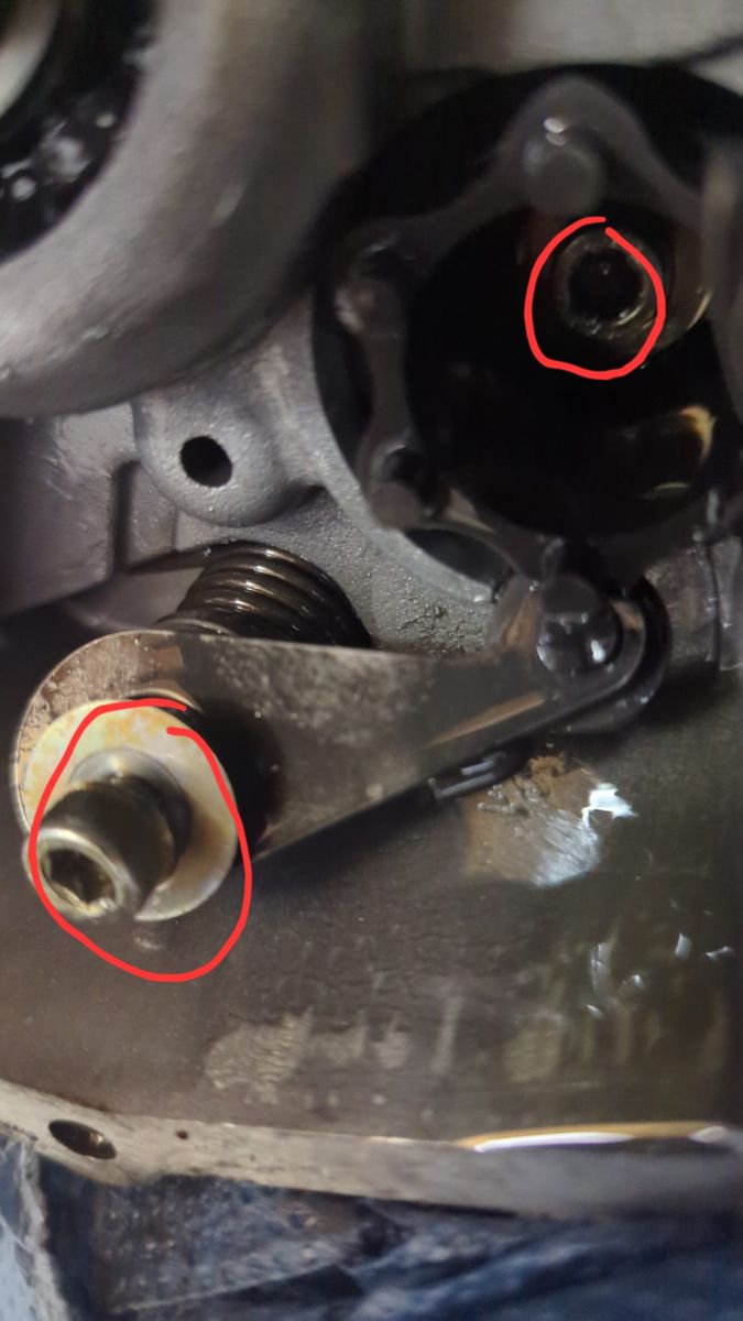

Nicht des to trotz, kann auch eine gelockerte Schaltwalzen Arretierung sowas verursachen, um das zu Prüfen muss aber der Kupplungsdeckel ab und der Feste Sitz dieser Arretierung, die mit Federkraft einen Hebel auf die Schaltwalze drückt, überprüft werden.
Passiert hin und wieder an revidierten Motoren das sich die M6 Schraube, warum auch immer, gelöst hat.

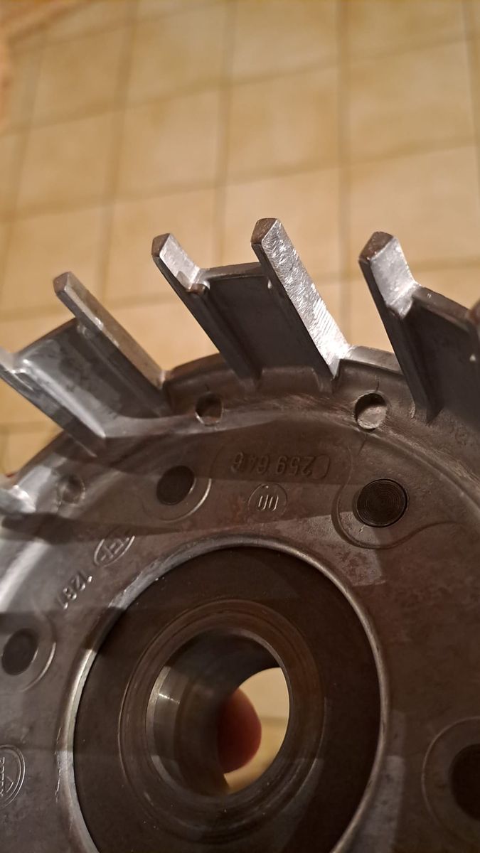

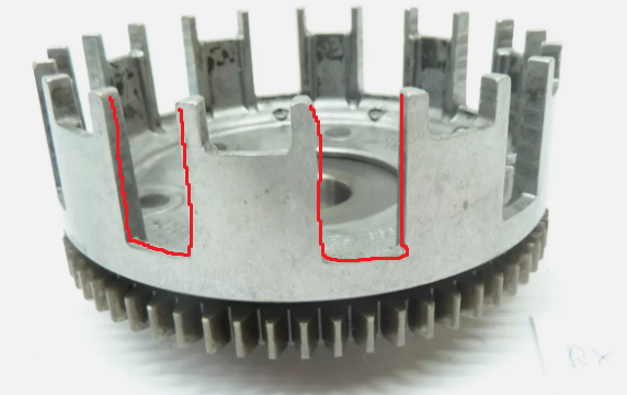

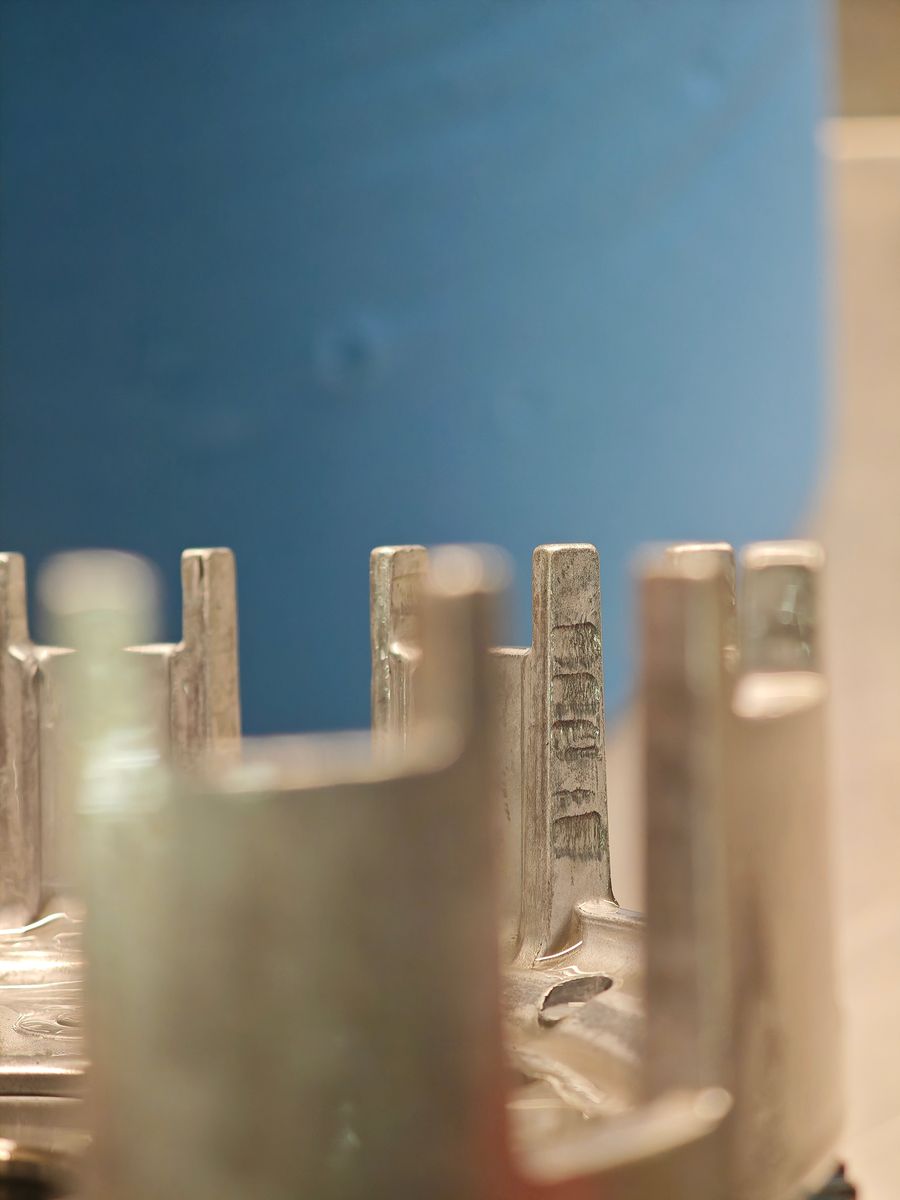

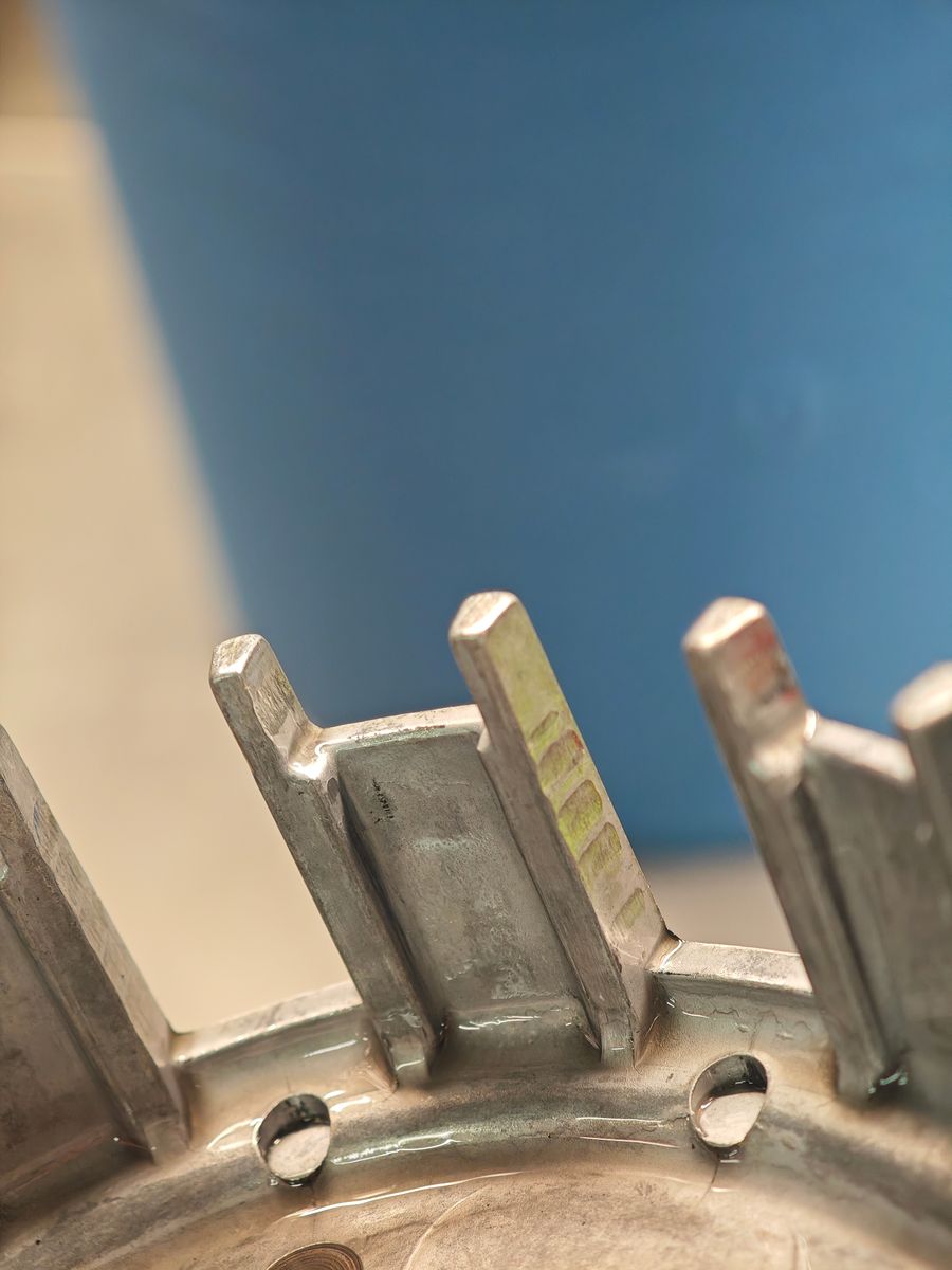

Das Problem sind auch oft eingeschlagene Kupplungskörbe.
Die Scheiben trennen dann nicht mehr richtig.
Hier hilft dann nur ein neuer Korb oder mit der Feile glätten.
Die Reib und Stahlscheiben selbst halten locker 100tkm
Ja liest man immer wieder, ich habs an insgesamt 11 Moppeds noch nicht gehabt. Sind aber alles gute Yamahas und 2 KHI (Kawasaki Heavy Industries) und eine Suzuki, die hatte nur das Problem mit der Tellerfeder in der Kupplung. Vielleicht ist der Kupplungskorb der RS filigraner aber ich glaub auch nicht dass die 125er so an der Kupplung roppt dass da alles zerdengelt ist...

JVielleicht ist der Kupplungskorb der RS filigraner aber ich glaub auch nicht dass die 125er so an der Kupplung roppt dass da alles zerdengelt ist...
Ich hatte im laufe der jahre wohl mindestens zwei Dutzend von den Rotax 122 auf der Werkbank, der Kupplungskorb sah nach 16t Km oft schon übel aus, ich glaube eher, dass das Material zu weich ist.
In meiner RS nach 60tkm musste ich definitiv einmal mit der Feile ran, hab aber nur abgetragen bis auf die Höhe des Verdichteten materials
