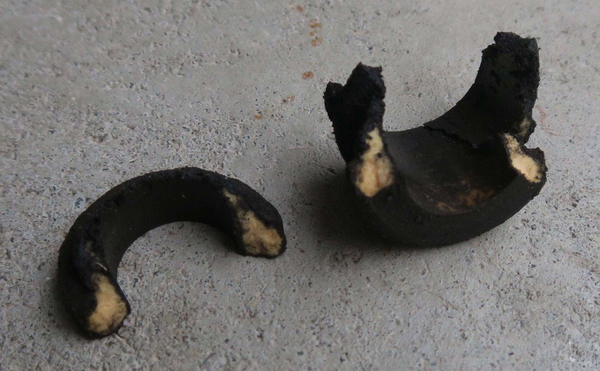

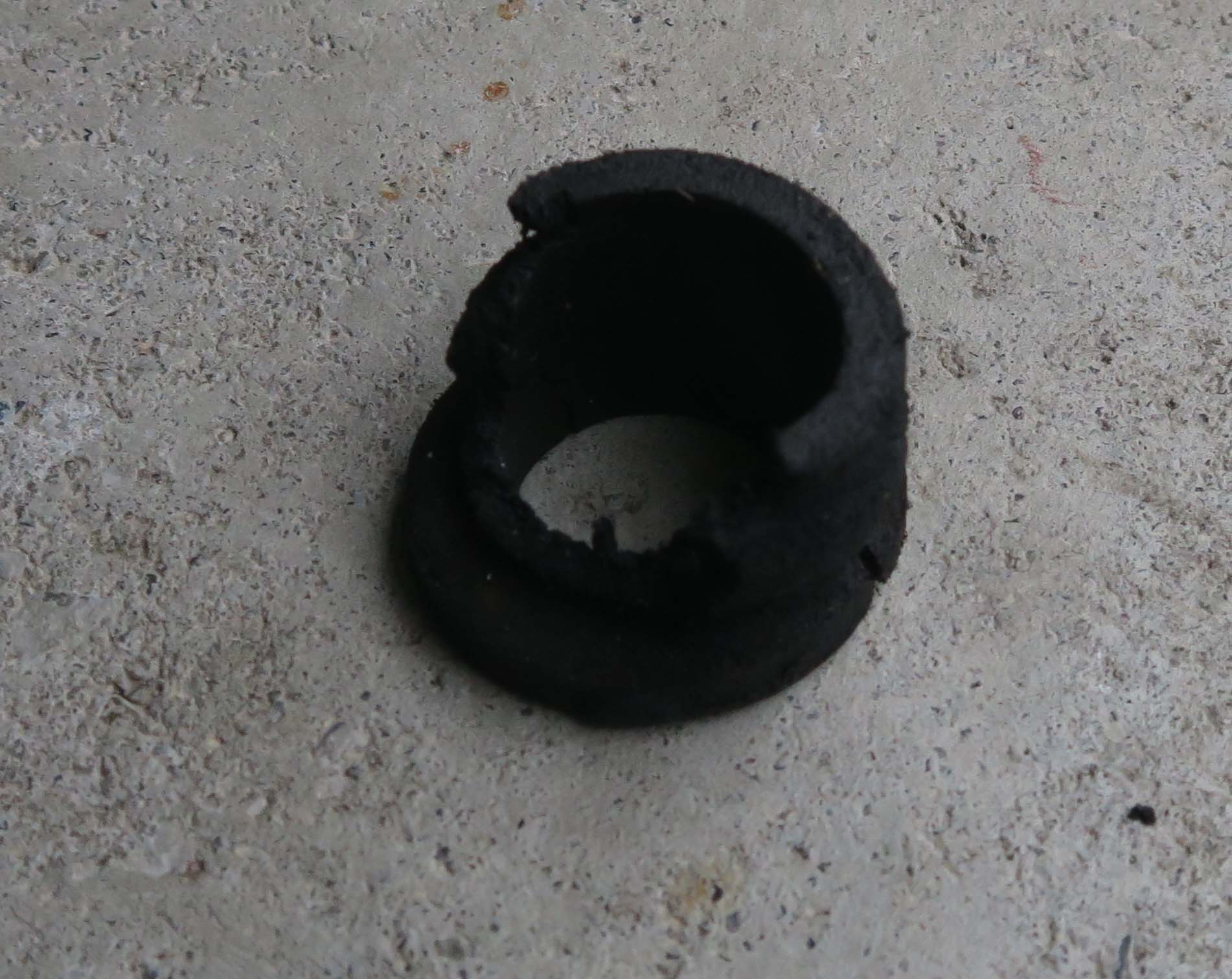

    ich habe jüngst bei meiner RS125 (Bj. 2002, MP mit 30PS) den Auslassschieber instand gesetzt mit Selonoid rausbauen usw...
    Dabei ist diese defekte Gummihülse, also diese beiden Hälften, auf den Boden gefallen und ich habe keine Ahnung wo die rausgefallen ist --> siehe Bilder. Ich finde einfach keinen Platz, wo die rausgefallen sein könnte.
    Der Innendurchmesser der Muffe ist etwa 20mm und der Gummi ist außen etwas angekohlt. Also praktisch ist das eine Art Mossgummi, sehr verbraucht...
    Danke für Eure Mühe im Voraus und viele Grüße, Matthias

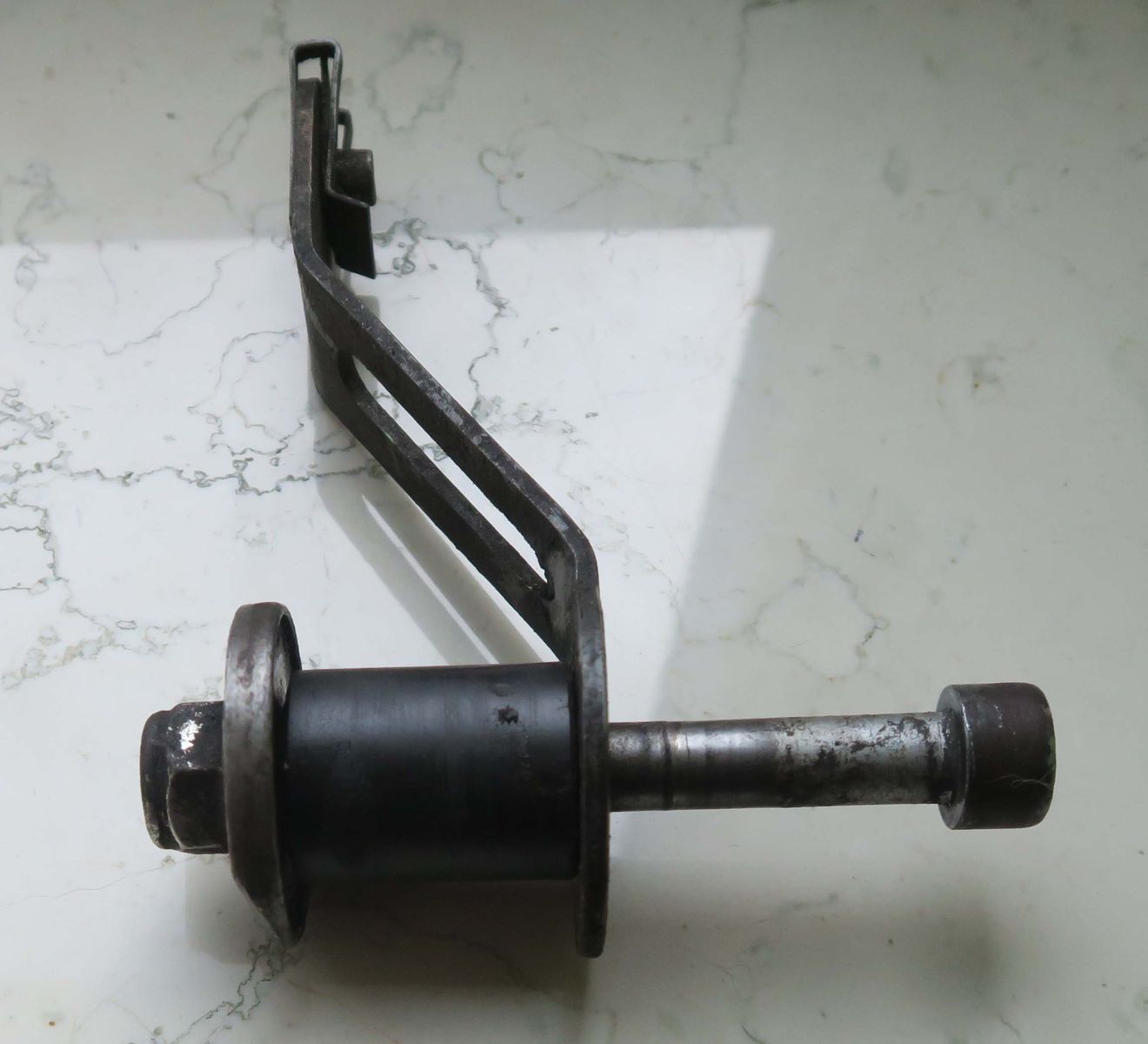

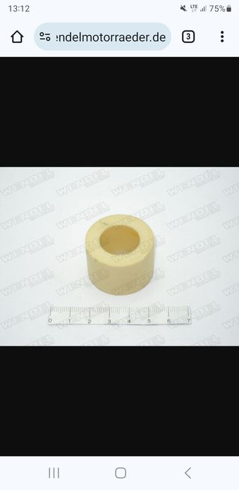

  • Vielen Dank, die Sache mit der Kettenspannrolle klingt sehr treffend. Die fehlt nähmlich auch an meinem Mopped...
    Ist die weiße Spannrolle die neue oder diese Schwarze mit der Führungsnut. Ich bin verwirrt, weil die weiße Rolle von der Außenform ganz anders aussieht und die Schwarze braucht doch noch eine andere Aufnahme, oder? Zurzeit sieht es bei mir so aus --> siehe Bild!
    Viele Grüße, Madse

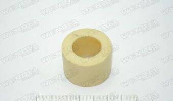

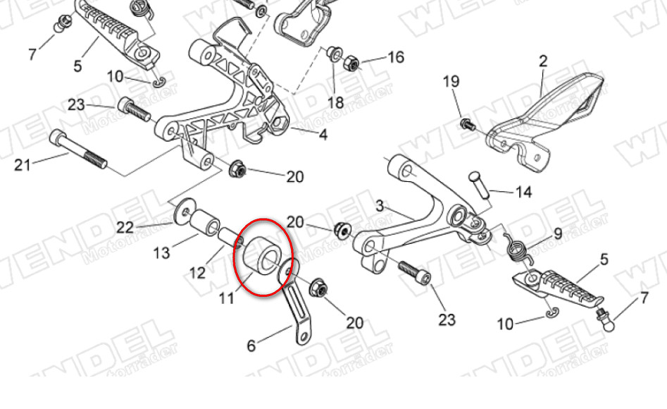

  • #11 in der Zeichnung:
  • Du brauchst nur die Kettenspannrolle, siehe meine Artikelnr., kein ganzes Set. Der Rest ist bei dir noch da...
