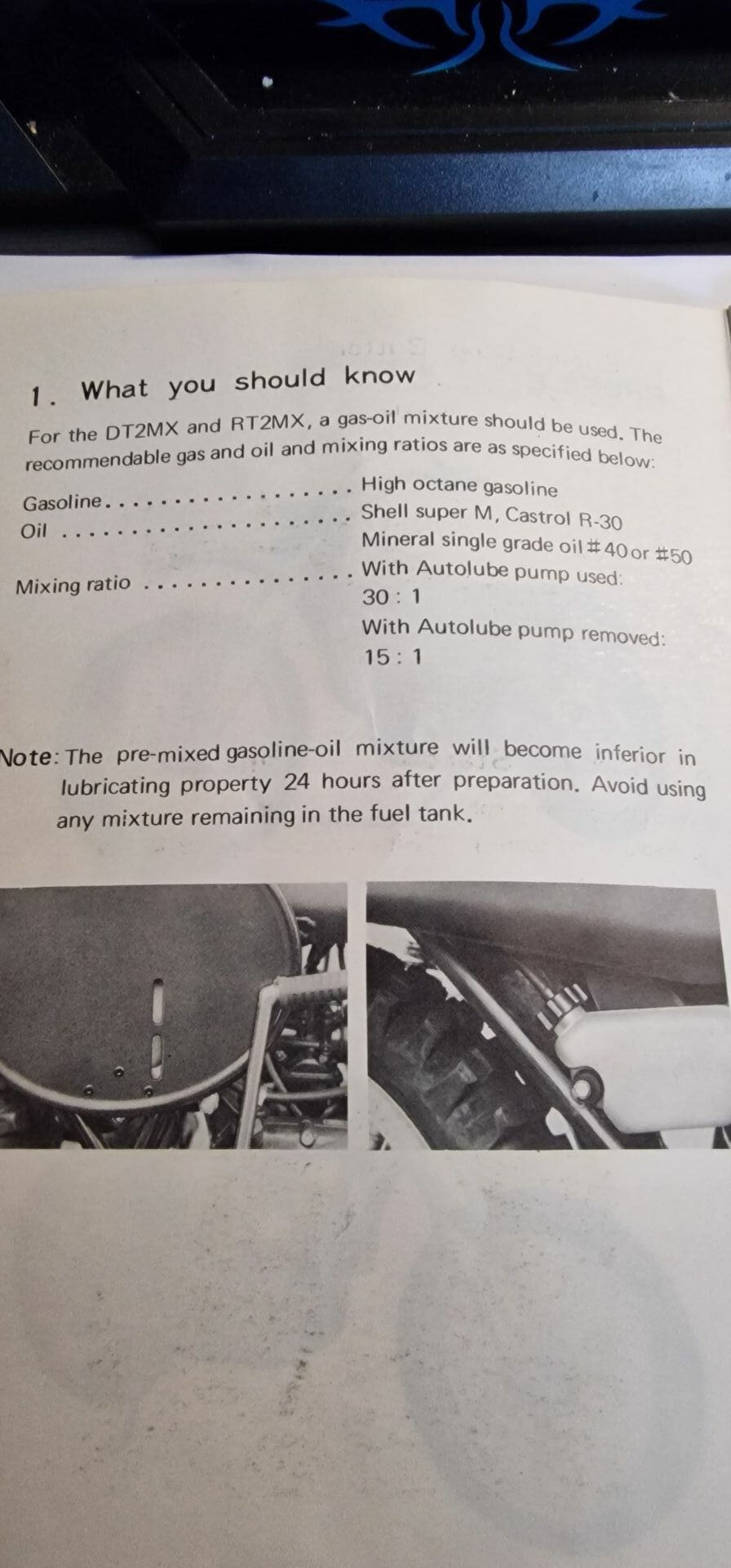

    Mir ist letztes Jahr eine Yamaha DT2-MX ( Cross Version der DT2 ) von 1972 zugelaufen. Laut Handbuch soll sie ohne Ölpumpe ( wurde von irgendeinem Vorbesitzer entfernt )
    mit 1:15 betrieben werden. Das finde ich etwas heftig, vor allen da sich ja in den letzten 50 Jahren so einiges bei den Ölen getan hat.
    Eure Meinungen und Erfahrungen bitte

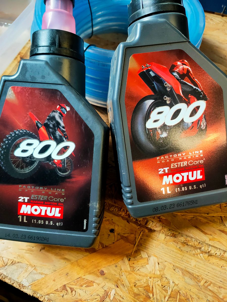

  • Moin, ich fahre seit Jahr und Tag in allen 2T 1:50, von der 250er Husky bis zur RG und alles dazwischen.
    Bei Motul wird zwar zwischen On- und Off-Road unterschieden, sind aber beide für Pumpe oder selbstmixen geeignet.
    Coolen Smoker hast du da, erzähl mal mehr davon.

  • Moin, vermutlich hat Yamaha das geschrieben weil die Ölpumpe immer Öl fördert und beim selbst mischen soll es dann mehr sein. Ich kenne das nur ab den 80iger Jahren , da war das Mischungsverhältnis mit Pumpe 1:33. Ich bin seit der Zeit meine RD`s immer 1:40 gefahren und nicht ein Motor hatte einen Schaden durch Ölmangel.
    Man muss auch nicht vollsyntetisches Öl fahren , denn meist haben die einen hohen Flammpunkt , was meist nicht vollständig verbrennt.
    C.
    Fährst du mit dem 800er auf der Strasse rum?
  • Wäre mir a) zu teuer und b) hätte ich Bedenken, dass es im Strassenbummelmodus nicht sauber verbrennt.
