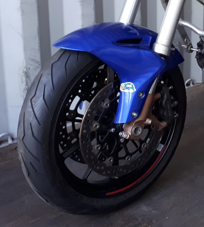

  • Wenn die Nabenbreite bei der RS 106 oder 107 mm beträgt würde ich eine Ducati Felge der späten 748 - 998 oder von den S 2 R , S 4 r oder
    S 4 RS nehmen, 5 Speichen Felge mit Nabenbreite von 105 mm .
    Auch wenn du jemanden hast der sie dir abdreht und die Mille / RSV4 Felge eh im Regal rumliegen?
    Außerdem kann ich so Aprilia Distanzen/Muttern, Achsen, Scheiben usw fahren, was auch alles mehrfach vorhanden ist.
    Falls du den Umbau mit den Ducati Felgen schon gemacht hast, liste bitte mal die nötigen Umbaumaßnahmen (nach Möglichkeit mit Bemaßung) auf.
  • Ok wenn du die Mille Felge liegen hast ist das natürlich blöd eine Ducati Felge zu nehmen.
    Ich habe eine Ducati Felge in einer Honda SC57 Gabel angepasst.

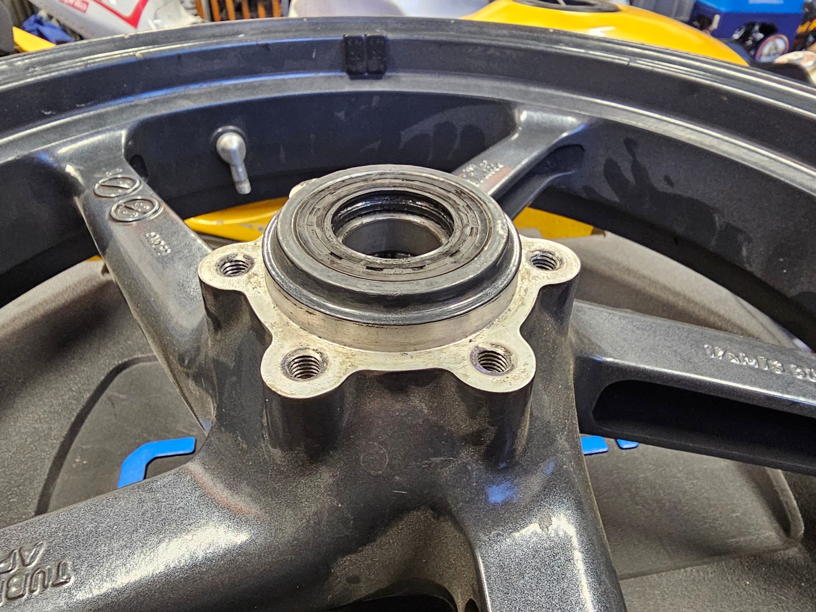

  • Somit müsste die Mille Felge (Abstand Scheiben 110mm) um 1,5mm je Seite abgedreht und die Zentrierung von 60,9mm auf 64mm (also 3mm) angepasst werden. Richtig?
    Is der gleiche Gußrohling.
    Bei der Mille-Felge steht da wo an der LD-Felge der Lagersitz endet noch die Kontur für den zusätzlichen Simmering.
  • Is der gleiche Gußrohling.
    So war auch meine Vermutung :thumbs_up_medium_light_skin_tone:
    Bei der RSV4 ist in dem Bereich alles identisch bemaßt. Dann sollte der Bearbeitung nix im Wege stehen.
