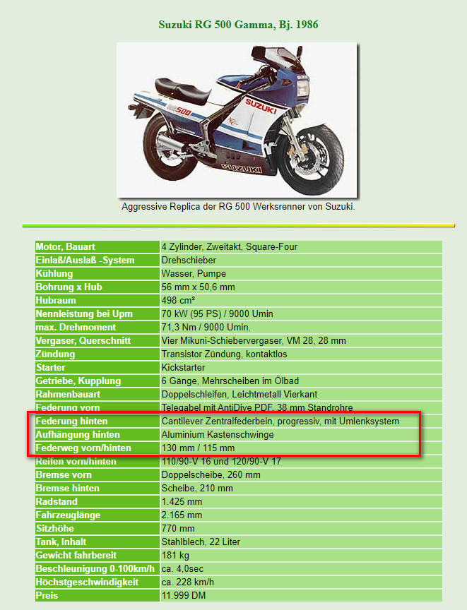

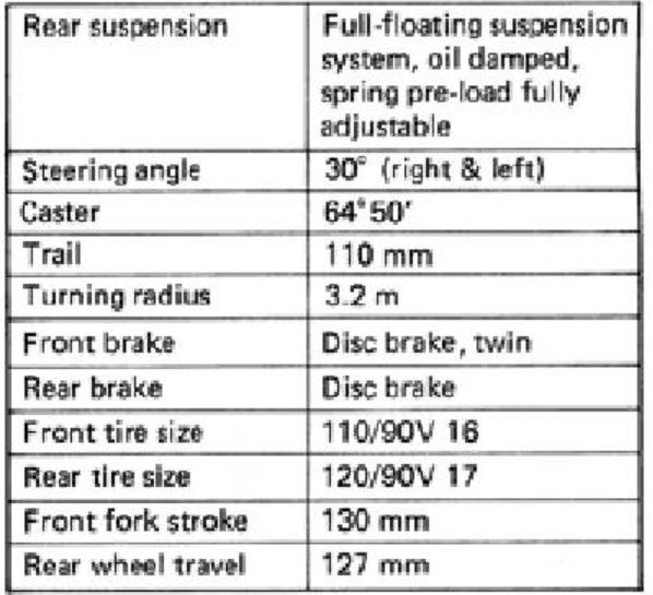

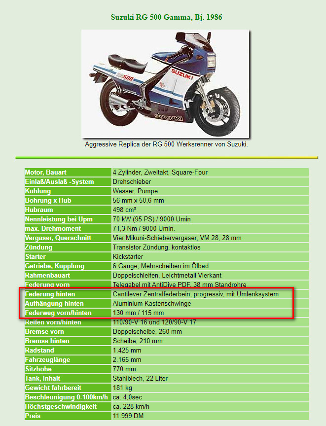

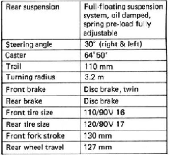

Moin,
wieviel Federweg hat die Gamma hinten?
Moin,
Ich bräuche den Federweg am Dämpfer, hat den auch jemand?
Von a bis z😅
Kann dir das Maß vom YSS Federbein geben.
Voll ausgefedert: 59 mm Hubweg der Kolbenstange bis die Grundplatte am Puffer anliegt.
