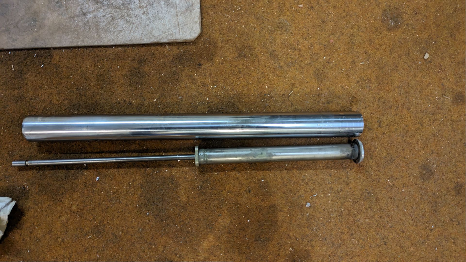

Ich versuch aktuell die RS125 Gabel zu zerlegen.
Die Schraube unten am Gabelfuss die das Catridge hält ist raus.

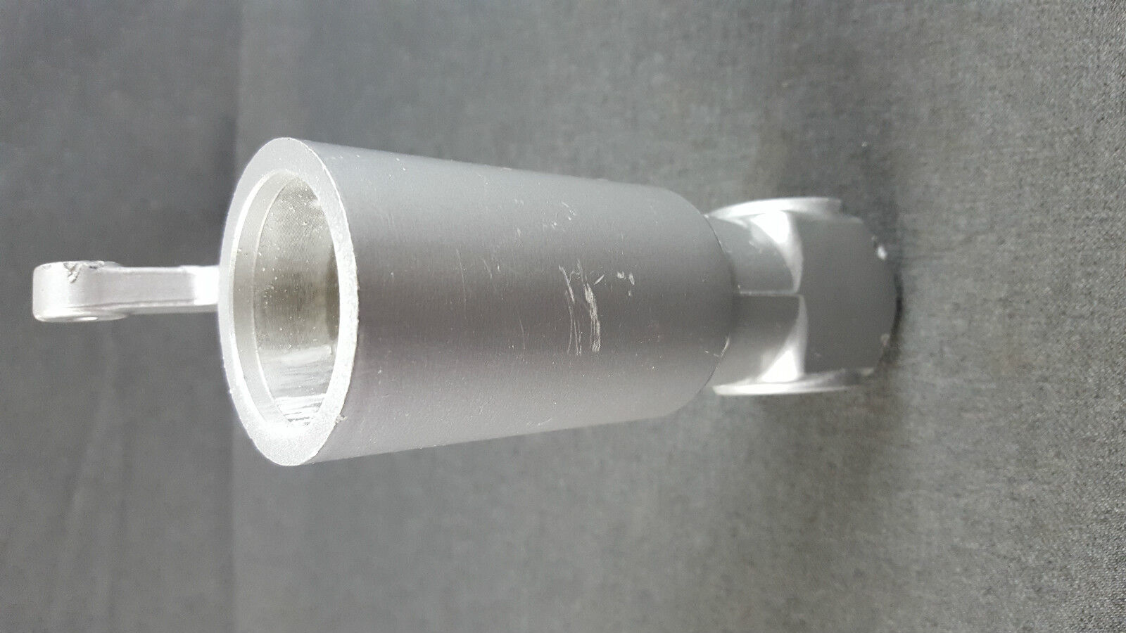

Ich hab mir aus Rundmaterial ein Stück gedreht mit 20mm D das ich in die Achsklemmung schieben kann, mit einem M8 Gewinde um mittels ner vorne Abgedrehten M8 Schrauben das Catridge rauszudrücken.
Es rührt sich aber garnix.
Bevor ich einen Gabelholm opfere und Aufflex, hat noch jemand eine Idee oder die Gabel schonmal komplett zerlegt?
