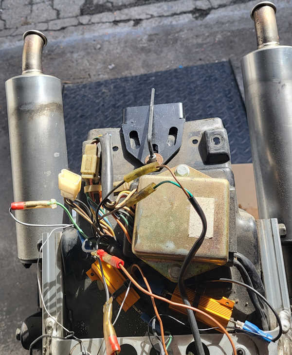

  • Servus, hat schon mal jemand diesen Umbau vorgenommen und weiß welche Widerstände oder Relais genommen werden müssen ?
    Bin für jeden Tipp dankbar!

  • Rücklicht is wurscht und Relais kannst ein billiges aus nem Roller nehmen. Hat die RG 2 oder 3 Pole?

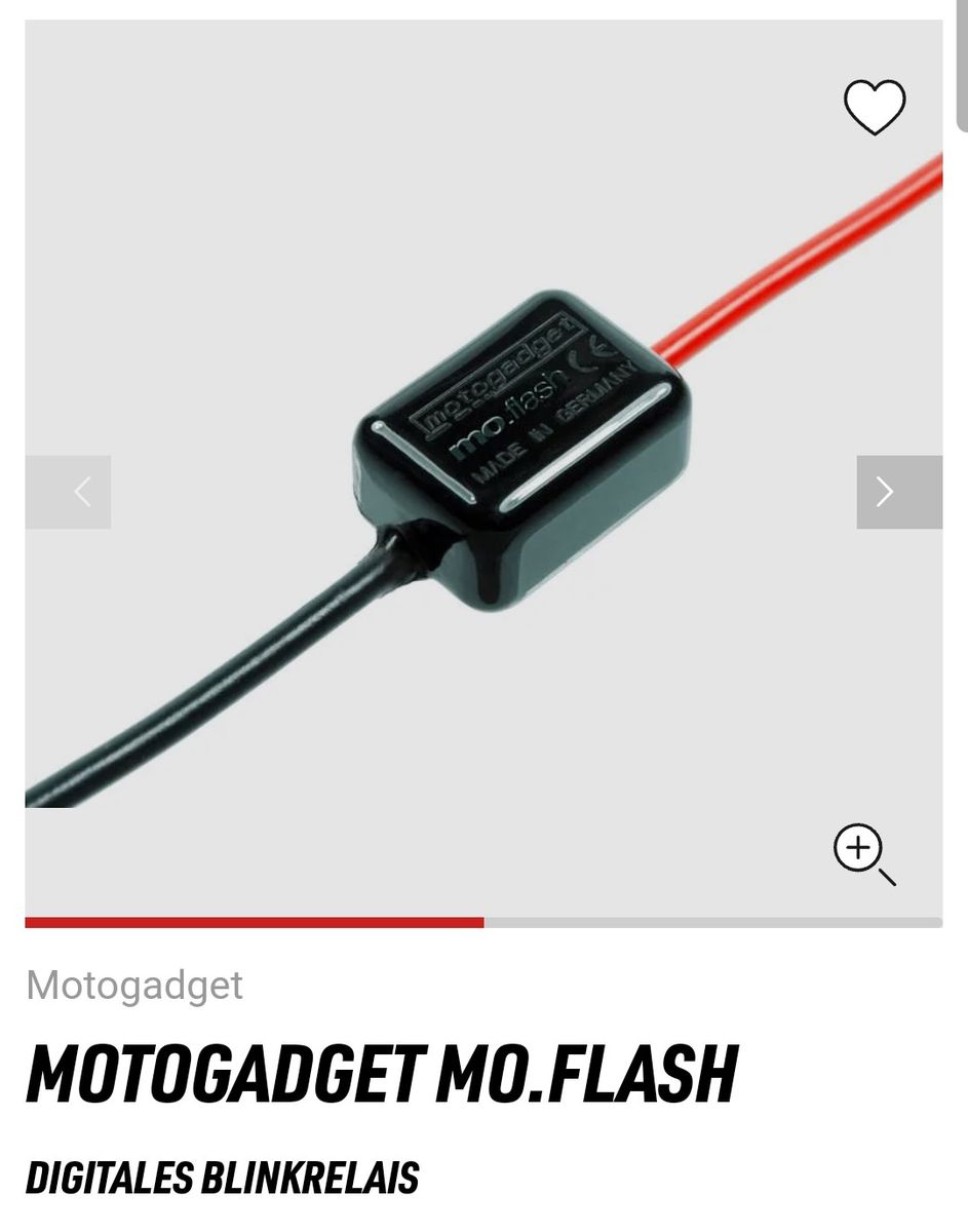

  • Ich habe das hier verbaut: https://www.ebay.de/itm/394522089551
    Habe allerdings kein Original Armaturenbrett wahrscheinlich brauchst du noch zwei Dioden vor der Blinkerkontrolle damit nicht immer alle vier Lampen blinken.
    Wenn du das umgehen möchtest musst du zwei Euro mehr ausgeben und das Kellermann R2 verbauen, da kann man einfach zwei graue Strippen nach R/L anschließen und dann geht's auch mit einer alten Blinkerkontrolle.
