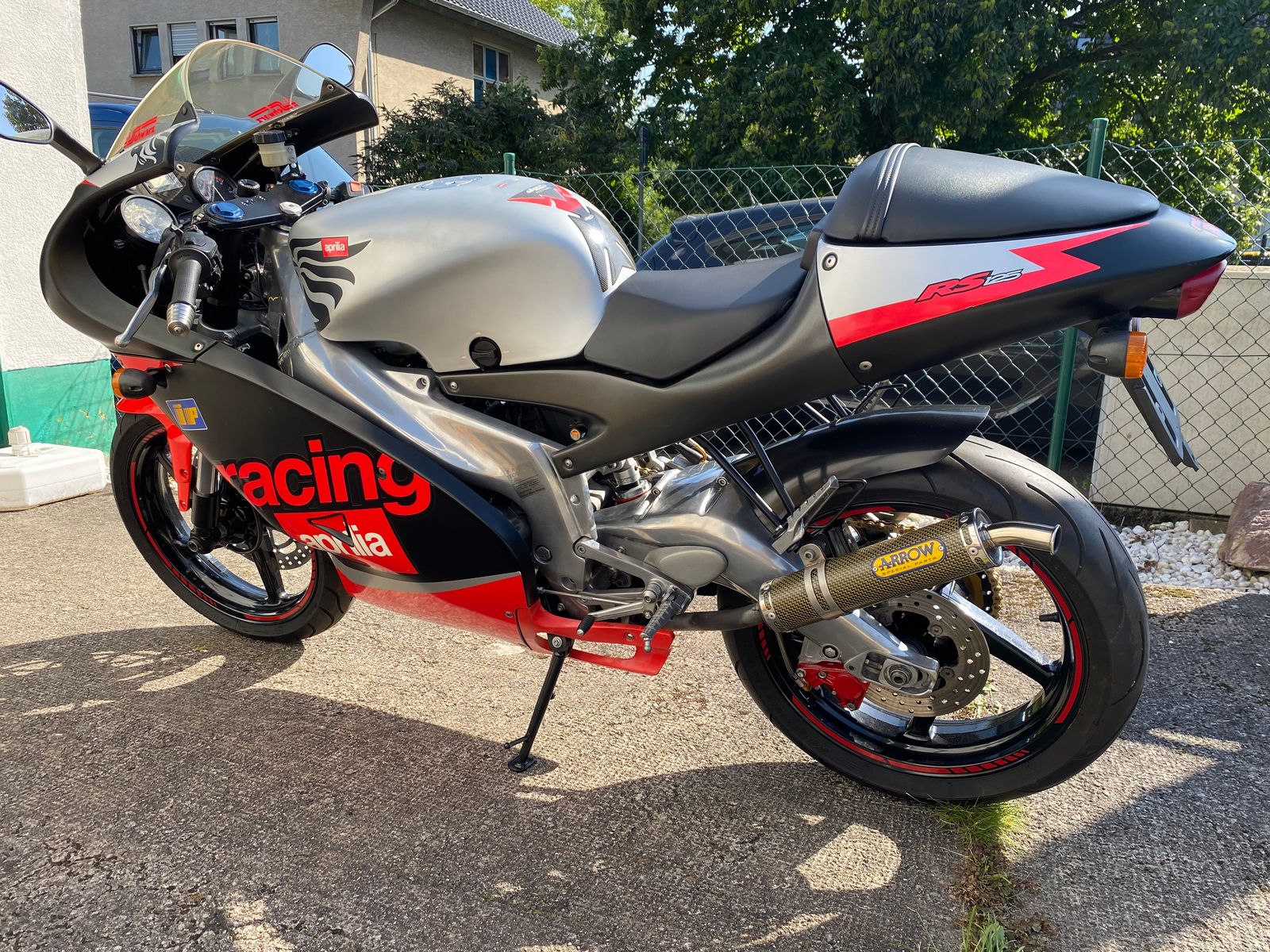

Was meint ihr?
Alles gut und viel Spaß damit ![]()
Was meint ihr?
Auch ich kann keinen Unterschied zu meiner RS raushören, alles jut ![]()
Ok...
Vielen Dank für die vielen Antworten!!
Dann fahr ich nachher mal eine kleine Runde.

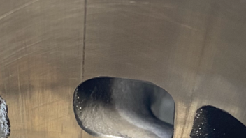

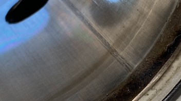

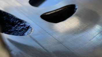

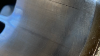

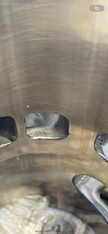

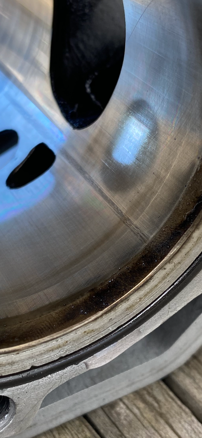

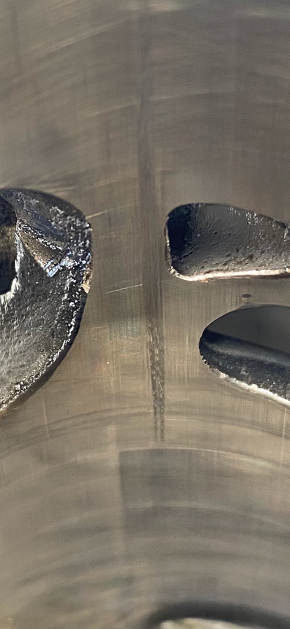

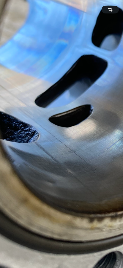

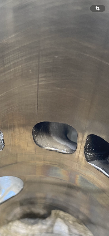

So…. Probefahrt hab ich gemacht. Die Geräusche die ich bei etwas höheren Drehzahlen (ü.4000) gehört hatte waren auch während der Fahrt deutlich zu hören.
Hat mir keine Ruhe gelassen….
Wasser raus, Kopf runter.

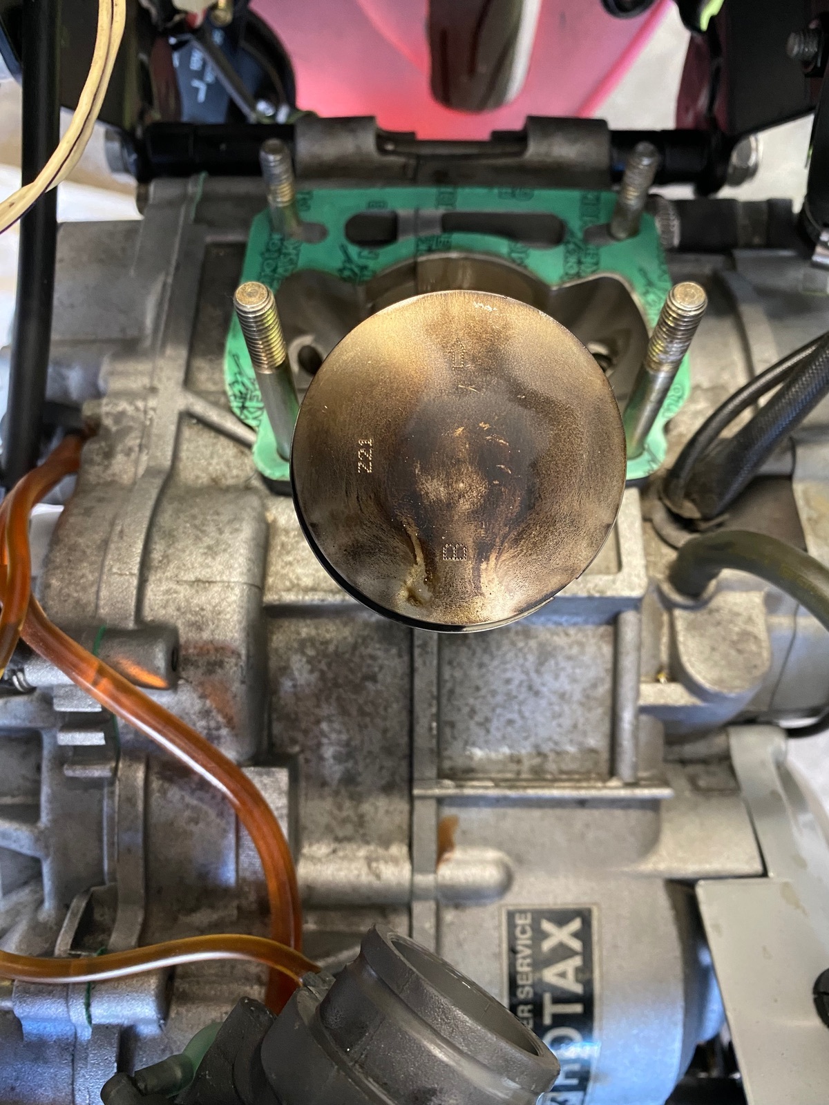

Hab ich ehrlich gesagt echt keine Antwort mehr drauf…. Ich hab alles nach bestem Wissen und Gewissen kontrolliert und verbaut. Der Luffi ist neu der Vergaser war sicher 3 mal im U-Bad. Bedüsung fahr ich komplett Standartsetup. Nach der Sache mit dem zu kleinen Laufspiel beim Vertexkolben hab ich die HD vorsichtshalber auf 122 geändert. Ich bin rahtlos…. ![]()
Zu mager? Sieht glaube ich gut aus…. Wenn nicht verbessert mich bitte.
Echt kein Plan was ich jetzt machen soll…. Klar hohnen und neuer Kolben. Aber alles wieder zusammen bauen ohne Lösung kann auch nicht der Weg sein.
Gruß Tobi.
Ach ja, ganz vergessen…. Die Spuren sind deutlich zu spüren. Kolben sieht am Hemd aber unauffällig aus.
Zusammenbauen
Weiterfahren
Zusammenbauen
Weiterfahren
Das heißt die Laufspuren sind nicht so schlimm? Also mit dem bloßen Finger spüre ich sie nicht. Nur mit dem Fingernagel.
