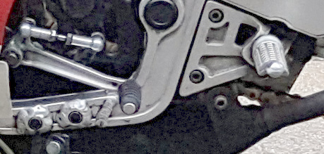

  • Etwas konnte ich noch verstellen, ich glaube das Gestaenge ist auch nicht mehr original bei mir, da sind Kugelgelenke dran. Original sind es wohl solche Gabeln. Ich muss mal ein Foto machen, hier kann man es erahnen wenn man reinzoomt: https://manitu.koblenz-net.de/…020_09_rg500/cimg5096.jpg
    Ich hab das vordere Gelenk schon abgefeilt aber nun stoesst der kurze Hebel selbst gegen das Limagehaeuse. Wenn da mehr Platz waere, stiesse wenig spaeter der lange Hebel selbst gegen das Gestaenge...

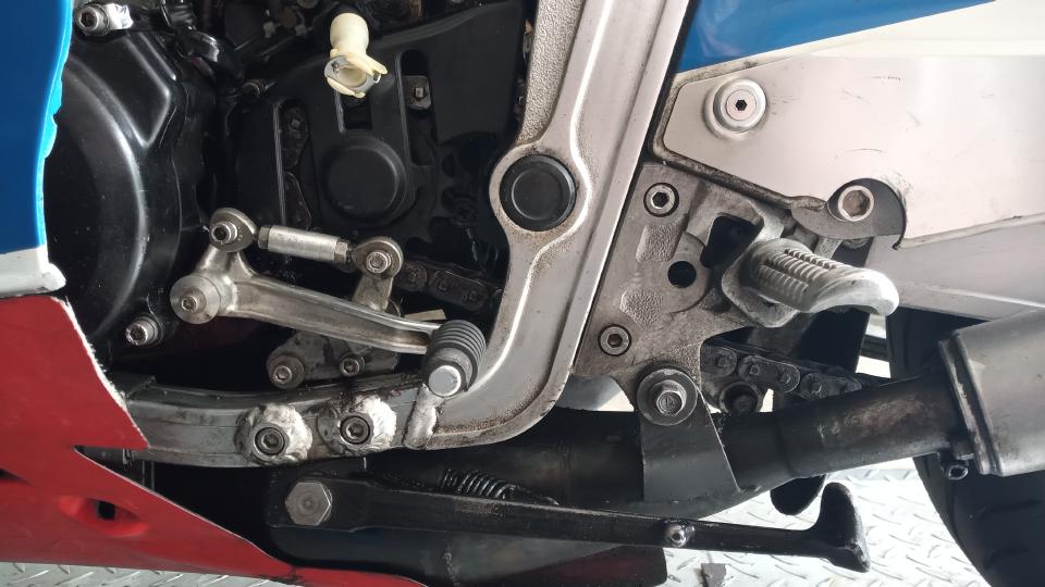

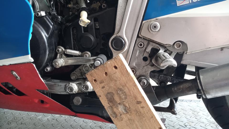

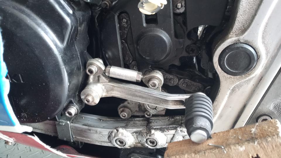

  • Hier dann mal Fotos, wie das bei meiner aussieht. Schalthebel hochgezogen:
    Zwischen Hebel und Limagehäuse ist noch etwa 1mm Platz:
    In Ruhestellung ist der Schalthebel 5cm tiefer als die Raste, das ist Murks:

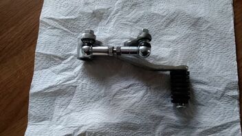

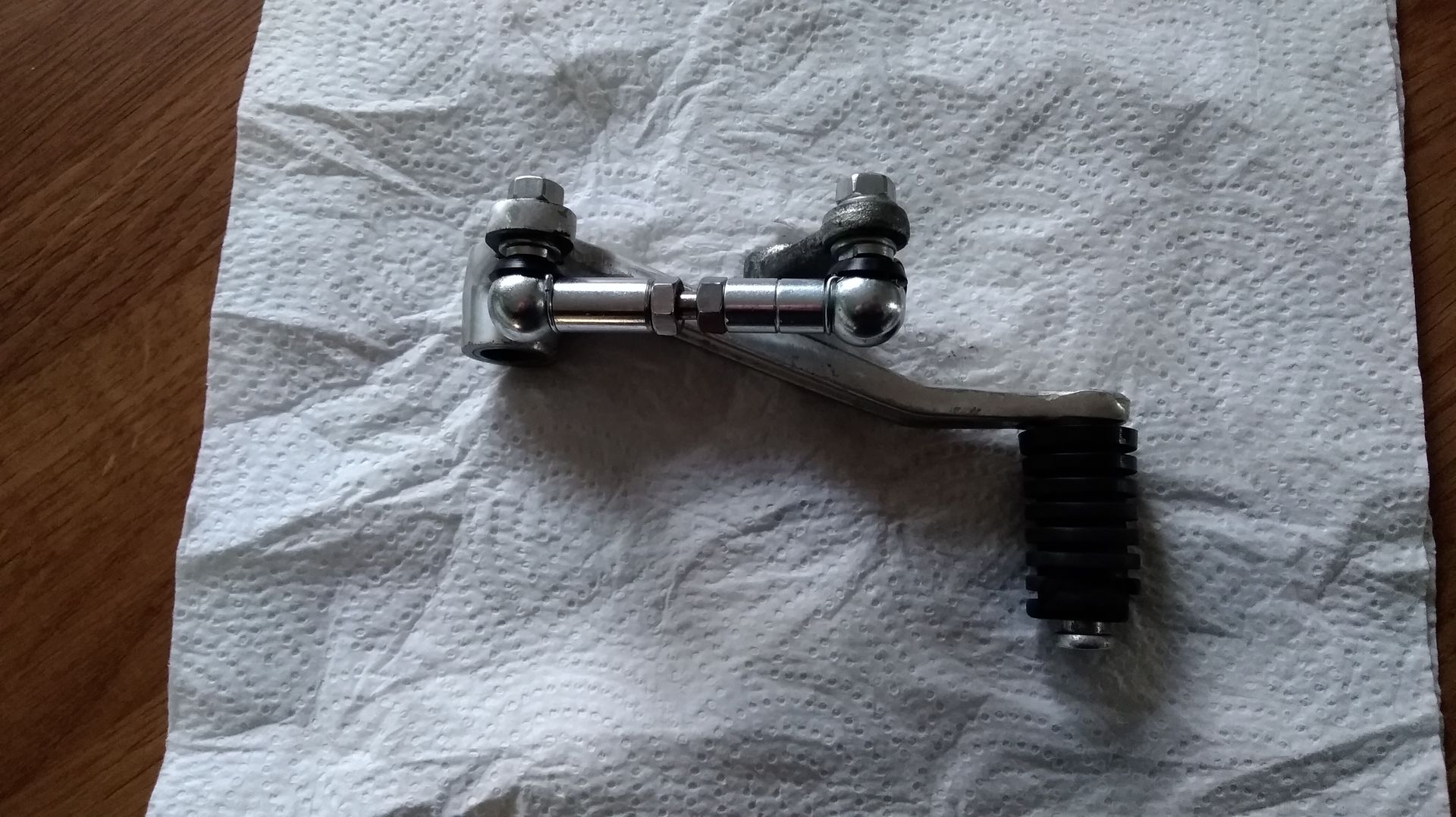

  • Das Gestänge ist komplett selbst gebastelt. Deshalb funktioniert es wahrscheinlich nicht.
    Habe zwar auch nicht mehr die originalen Gabeln dran (weil ausgenudelt), mache aber später mal ein Foto wie ich es gelöst habe.

  • Hab das Bild noch auf Festplatte gefunden.
  • Auch noch gefunden. Mit zoomen kann man evtl. vergleichen wie der Hebel bei mir sitzt. Für dich wahrscheinlich dann auch zu tief?
  • Ja, viel zu tief. Plateauschuhe hab ich nicht, heisse ja nicht Helge Schneider, aber relativ klobige Daytona Stiefel.
    Der Hebel sollte in Ruhestellung imho waagerecht stehen, wenn der nach unten steht und man den Fuß darunter steckt und den Hebel hochziehen will stauchen sich Hebel und Fuss ja gegeneinander.
    Deine Gelenke da sind ja schon wesentlich schlanker, wo hast du die her?
