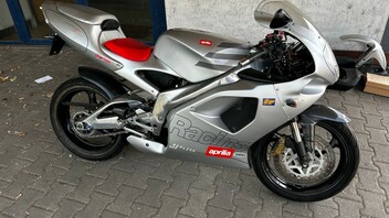

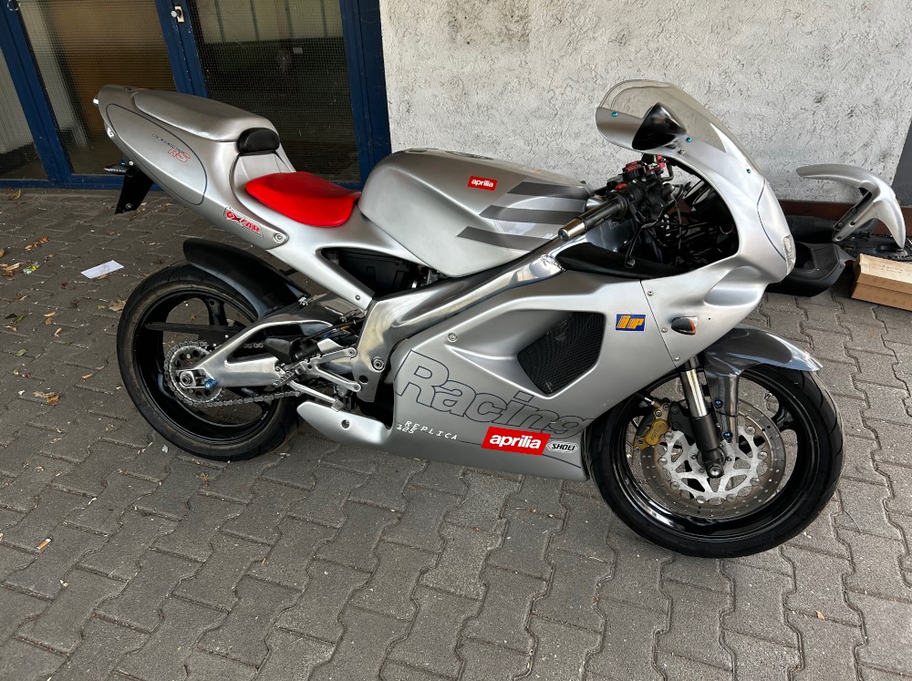

  • Hallo zusammen,
    bin seit kurzer Zeit auch im Besitz einer Aprilia RS 125 SP

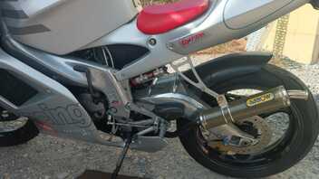

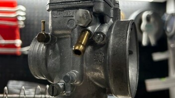

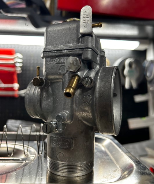

    zum Zustand: Sie steht an für sich ganz gut da. Sachs-Boge Federbein mit Ausgleichsbehälter, Carbon Mebran, Kickstarter mit ausgeschnittener Verkleidung und Marchesini Felgen sind verbaut. Allerdings ist wie zu erwarten nicht der SP Zylinder verbaut sondern der Standard 220H Zylinder. Auch die Auslasssteuerung (8400) ist nicht mehr vorhanden, ich vermute da sie mal auf 11kW gedrosselt war. Die Fahrgestellnummer habe ich auch schon geprüft, es handelt sich tatsächlich um eine Werksseitig Ausgelieferte SP. Vergaser hab ich auch schon Ultraschall gereinigt. Verbaut ist eine Arrow Auspuffanlage ohne ABE, leider nicht die begehrte SP Auspuffanlage. Selbstverständlich bekommt sie jetzt erstmal eine große Inspektion inkl. Rahmen polieren usw. :smiling_face_with_smiling_eyes:

    Heckrahmen dürfte Blau sein und Verkleidung teilweise nachlackiert oder?
    Das 8400er Rave findet man schon irgendwie, oder aber gleich auf ein frei programmierbares umbauen, da gabs hier mal wen... Bodo?
    Ansonsten sind die wichtigsten Teile ja dran (Marchesinis, Kickstarter und Sachs Boge) und es ist eine Werks SP (FIN hatte ich nämlich auch gecheckt :winking_face:
    Zylinder und Abgasanlage ist nicht Wild ... das unterscheidet sich nur marginal... Nice to have (hat meine auch beides nicht).

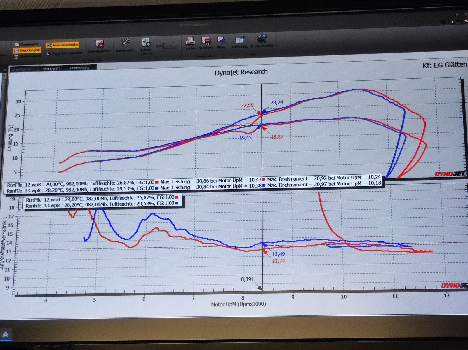

  • 8400er wird überbewertet!
    Hatte es neulich auf dem Prüfstand getestet, es öffnet erst bei ca. 9000.
    Das 7800er öffnet bei 8000.
    Habe eine ignitech verbaut, mit der lassen sich die Öffnungsdrehzahlen frei programmieren.
    Soweit ich weiß haben die im Cup meistens das 7800er eingebaut da das 8400er zu spät aufmacht.
    Rote Linie 7800er, blaue Linie Ignitech
  • Die Ignitech Kurve ist ja wunderschön, das geht ja ohne Einbruch durchs Band :star_struck:
  • Die Steuergeräte können ja mit einer "Brücke" betrieben werden, die die Öffnungsdrehzahl nochmal um 200-300U/min erhöht.
    https://hartrusion.com/wp-content/uploads/rs125_schaltplan_auslasssteuerung.png
    D.h. ca. 7800 oder ca. 8000
    Bzw. ca. 8400 oder ca. 8600
    Das 7800 ist wohl standardmäßig gebrückt (Brücke ist auf der Kabelbaum-Seite im Stecker), wodurch die bekannte Öffnungsdrehzahl von ca. 8000 entsteht.
    Uwe: war bei deinen Versuchen/Messungen das 8400er gebrückt? Wenn es am "Standard-Kabelbaum" hängt wäre das der Fall. Das erklärt zwar nicht die 9000U/min aber evtl. Macht die Brücke ja beim 8400 sogar mehr als 300U/min aus :nixweiss: .
