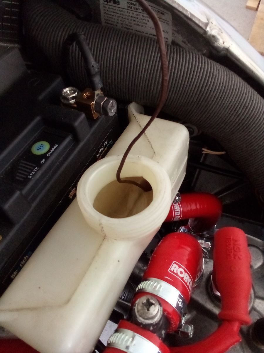

wo war der externe den Montiert?

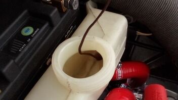

Im Bereich vom Original Fühler, ca 4 cm entfernt. Ich kann den Fühler auch noch weiter in Schläuche oder Kühler positionieren. Ich werde am Wochenende nochmals einen Vergleichsmessung durchführen und die Displayanzeige mit Widerstände prüfen. Ich habe einen Testo T175T3 mit Fühler verwendet, die bei der letzten Kalibrierung 0,1 °C Abweichung bei 50 °C hatten.

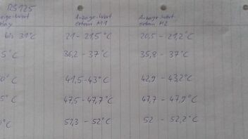

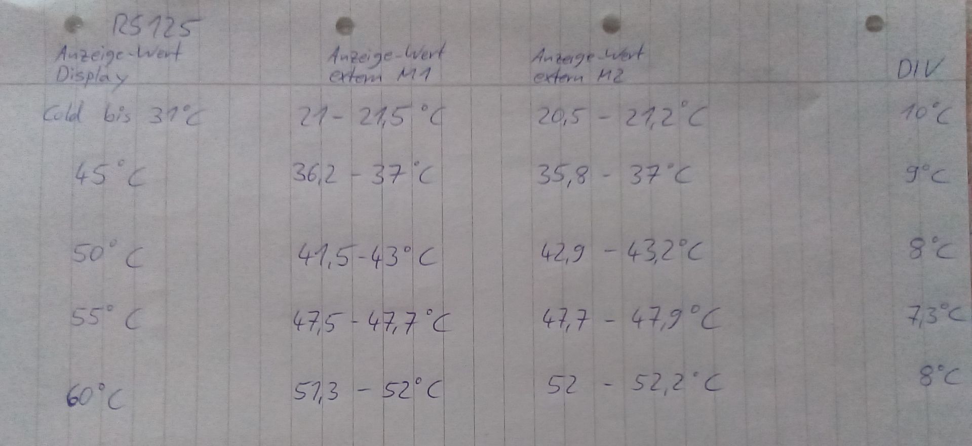

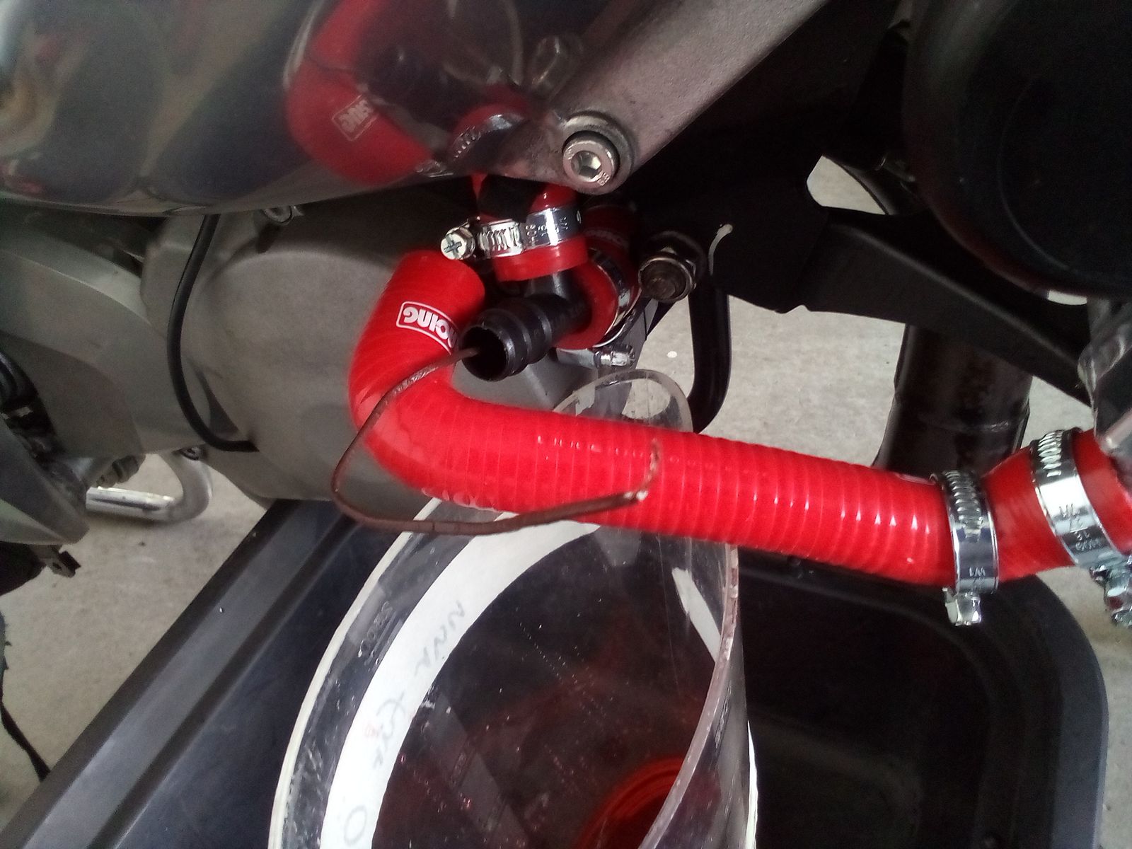

Ich habe auch die 125er überprüft.
Die Abweichungen zum Anzeige-Wert im Display sind geringer als bei der 250er. Die Messwert sind diesmal aufsteigend und abfallend unterschiedlich, da ich den externen Fühler nicht im Bereich des Moped Fühler verlegen konnte. Durch die andere Fühler Position wird etwas Differenz zum Moped Fühler vorhanden sein. Ich habe nur die aufsteigende Temperaturen notiert, da im Wasserpumpen betrieb das Kühlwasser gut verteilt wird.
Ich habe zwei Vergleichsmessungen an unterschiedlichen Tagen durchgeführt.

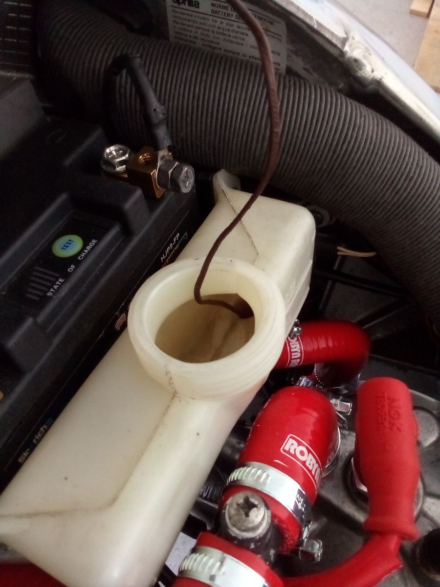

Der externer Temperaturfühler wurde im Schlauch zum Kühler verlegt:
Deine Messung fand am Rücklauf der Kühlmittelleitung also dem kältesten Punkt statt. Die Pumpe saugt unten aus dem Kühler, drückt das Wasser hoch durch den Zylinder in den Kopf und Über den Wasserdeckel fließt das Wasser am Temperaturfühler vorbei in den Wasserkühler. Will heißen, das die Reale abweichung noch geringer ausfällt
