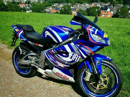

    Verkleidungen von den neuen Rs-Modellen sind leider sehr rar und teuer geworden.
    Für Sondermodelle wie Spains No.1 , Bancaja, die blaue Rossi Verkleidung oder die Alitalia usw werden teilweise echte Fantasiepreise verlangt.
    Allerdings ist es möglich, auf Ebay den Markt im Auge zu behalten und von einer Schlachtmaschine die nötigen Teile anzukaufen und diese dann im korrekten Ton lackieren lassen.
    Wer Geld sparen möchte, kann auch Verkleidungssätze aus Ali-Express für einen schmalen Taler bestellen.
    Die sind für ungefähr 300-400€ zu bekommen und passen in den meisten Fälle mindestens so gut wie das Originalteil.
    Im Hinblick auf meine Erfahrungen vom China-Markt haben sie die Alitalia und die blaue Rossi Version sehr detailgetreu nachgeahmt. Vom Spains- und Bancajadekor ist eher abzuraten, das sieht man sofort.

  • Blaue Rossi Version? Sondermodelle? Hab ich was verpasst?
    VG
  • Das war doch nie original oder? Wäre mir nicht bekannt aber ich lerne gerne dazu.
    VG
  • Das blaue "Rossi" Design finde ich nur grausam....
    Die China-Kracher sind ziemlich OK. Und das ist kein GFK sondern ABS. GFK wurde viel mehr aushalten.

    Das was die aprilias ausmacht ist u.a. ihr Design, gerade in der Farbgebung. ALLES was man daran ändert, kann nur schlechter aussehen. Diese nachgeahmten Dinger finde ich grässlich. Und eine nachlackierte "nur schwarz" aprilia ebenso.
    Es ist verblüffend, wie die Italiener die Formgebung mit der Farbgebung "umschmeicheln" und so gerade bei den letzten PY/RM/RD Modellen die Dekore so anders wirken. Aber Design...das können sie halt wirklich wie niemand anders.
