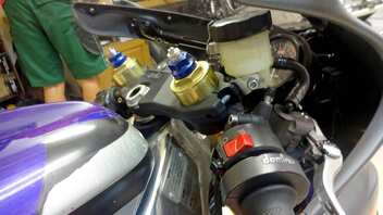

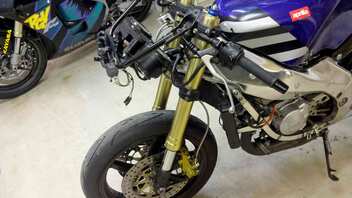

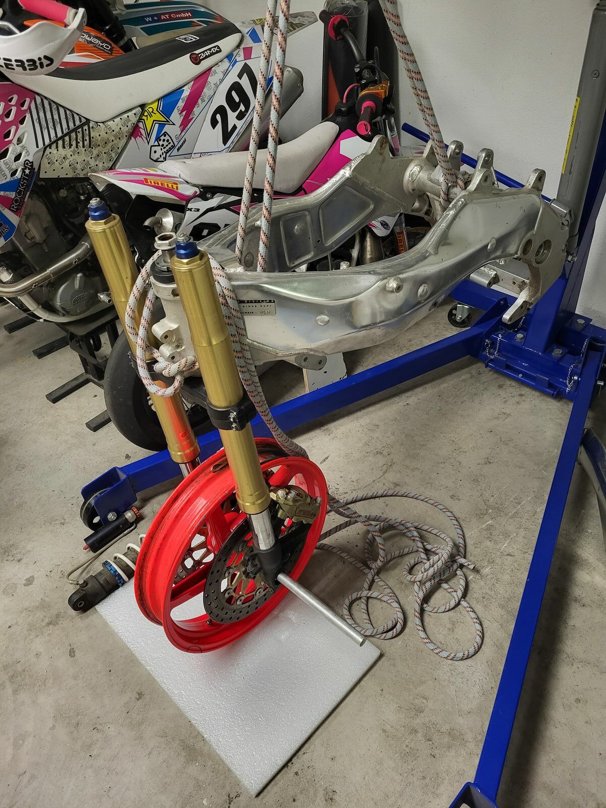

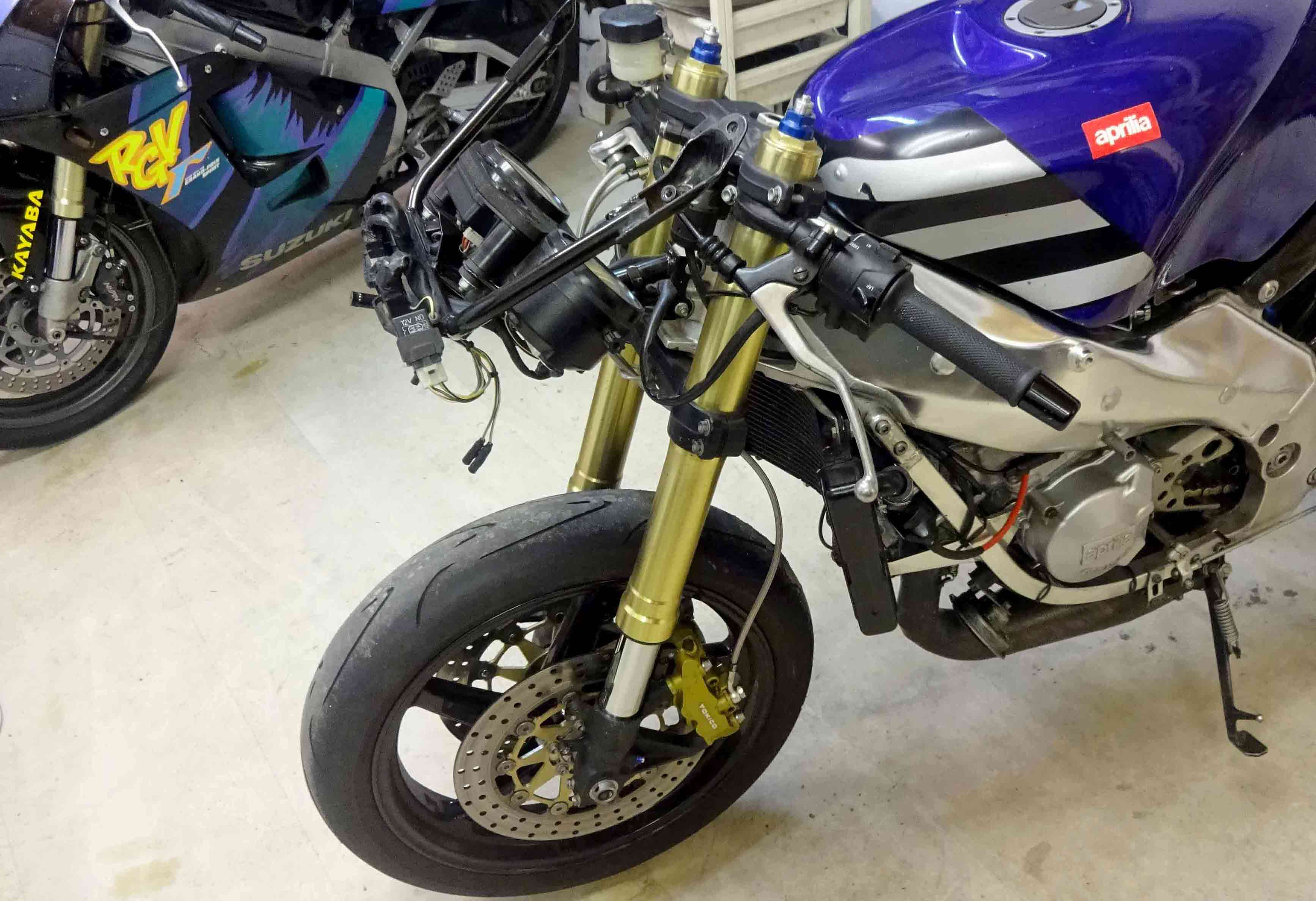

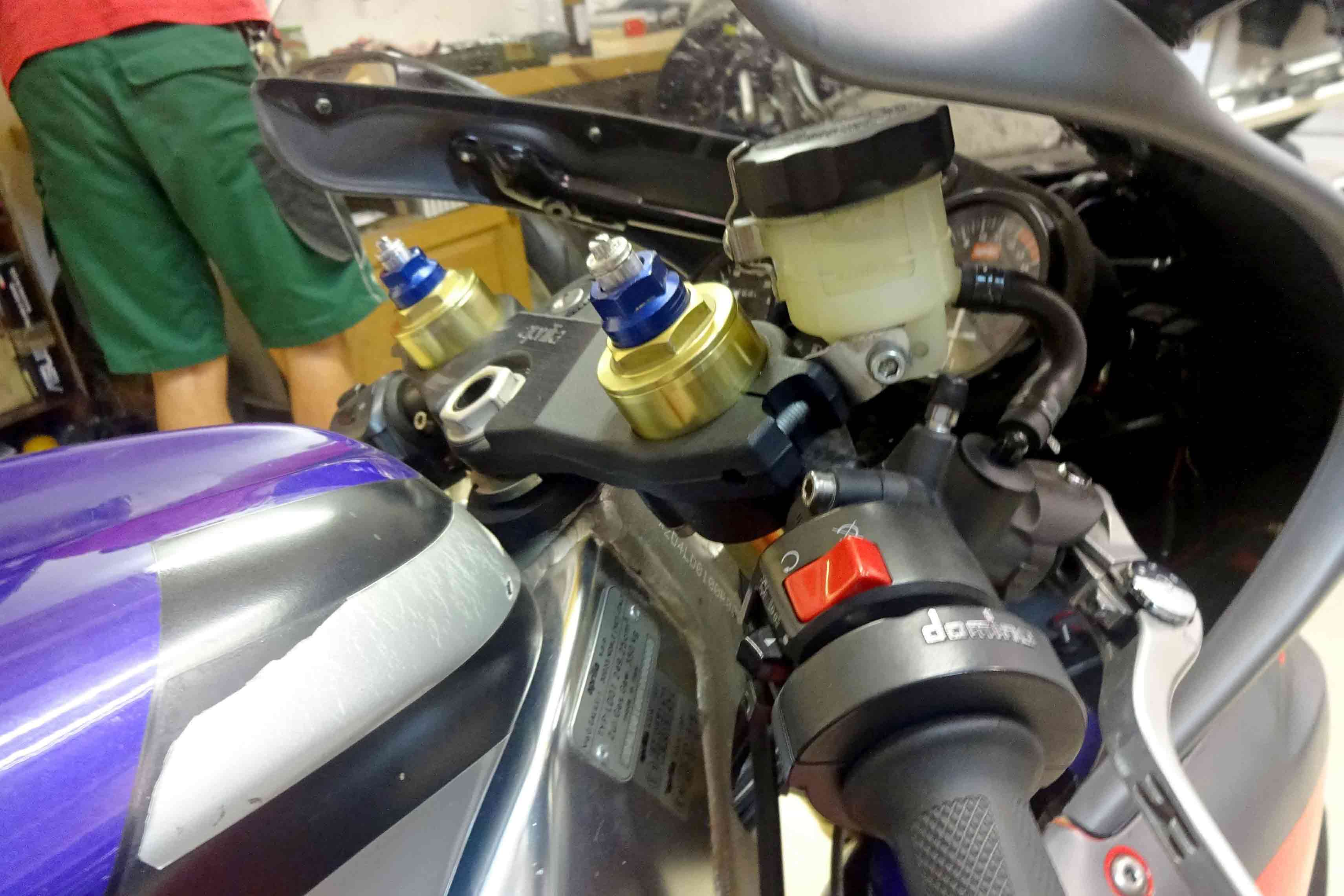

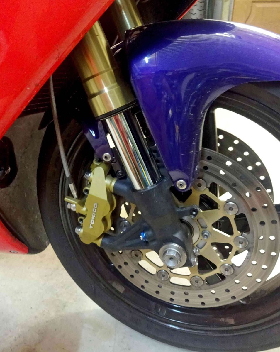

Gabel Umbau RS 250 LD01
  • blaupolsterschlumpf
    RS 250 LD01 (Marzocchigabel)
    Gabelholme - L 3750 g + R 3810 g inkl. Öl
    Bremssättel - 2x 952 g inkl. Beläge
    gesamt: 9464 g
    GSXR 600/750 K4-K5
    Gabelholme - 2x 3610 g inkl. Öl
    Bremssättel - 2x 950 g inkl. Beläge
    gesamt: 9120 g
    Differenz: -344 g
  • So, habe jetzt die Steifigkeit des Druckstufen-Shimpaket um 20 % weiter reduziert und mit einem 0,3er Ringshim vorgespannt.
    Ist nun ein guter Kompromiss aus zwei Welten (härterer Lowspeed, weicherer Highspeed).
    Scharfe Linie fahren geht jetzt dank steifer Front sehr einfach und über schlechte Straßen ballern ebenso.
    Die Hydrostop's habe ich auch ausgebaut, da das Mopped nur ein Einsitzer ist.
    Schon erstaunlich was so kleine Bauteile im Handling ausmachen.

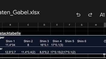

  • Hi Martin,
    hier meine Kalkulation für den Shimstapel (PDF im Anhang).
    Ich weis aber nicht ob das mit der LDA-Gabel vergleichbar ist, zwecks eventuell anderer Bypassbohrungen usw.
    Meine Gabel hat zudem auch Rückschlagventile.
    Kannst das PDF ja trotzdem mal anschauen.
    Unabhängig von meiner Gabel, so kann ich generell vorgespannte Druckstufen-Shimstapel für die Landstraße empfehlen.
    Auch ein Kumpel war begeistert und überlegt jetzt seine RGV nachzurüsten.
    Durch die Vorspannung des Stapels löst dieser erst bei höheren Stößen/Druckimpulsen aus.
    Der Fahreindruck ist daher bei ebener Straße recht straff, ähnlich einer harten Feder, das Mopped also sehr direkt und handlich.
    Sobald jedoch harte Druckspitzen ins Fahrwerk kommen (z.B. beim Ballern über schlechtere Straßen) wird alles schön weggefiltert.
    Der Sweetspot der Sperrwirkung lässt sich über die Vorspannung des Stapels einstellen.
    Für Interessierte hier noch ein Link zum Grundprinzip (klick).
    Shimstapel-Kalkulation RS250.pdf
