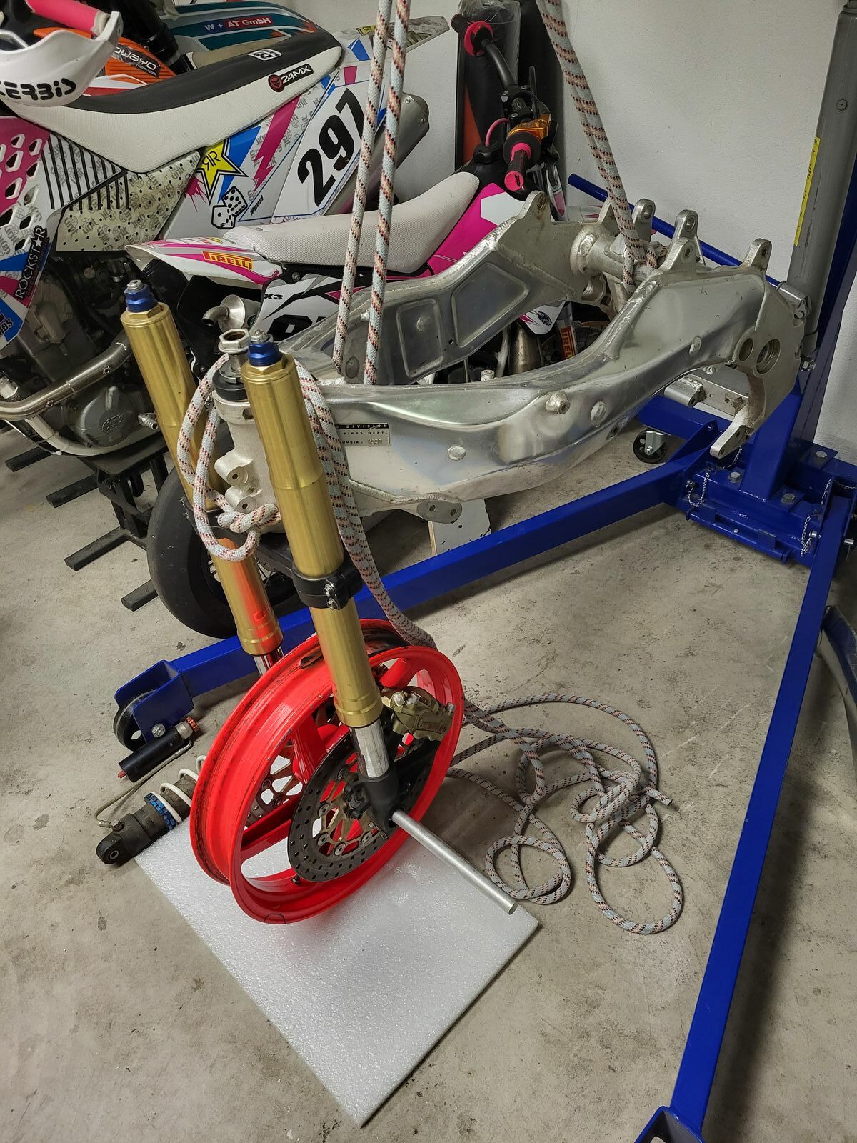

  • Ich habe mich letztes Jahr wochenlang mit diesem Thema befasst, weil ich für mein nächstes Bike unbedingt eine andere Gabel und radiale Bremsen wollte. Hab jetzt ein Setup gefunden, dass mit "relativ" wenigen Zusatzarbeiten für die LD01 passt:
    Gabel: GSX-R600 K4/K5 - passt in die originale Klemmung 50/54, ist ein paar MM länger aber das kann man durchstecken
    Bremszangen: GSX-R 1000 L2 , bzw. die Brembos für dieses Modell - habe mich für diese Zangen entschieden, weil ich die 300mm BS-Durchmesser beibehalten will
    Felge: Brembo von der RSV Mille - Lagerdurchmesser passt zur GSX-R Gabel / Steckachse
    Bremsscheiben: Ducati Monster S2R, Multistrada - 300mm, LK80, 6x8,5, 0mm Versatz, ID 64,15mm
    Zusätzliche Anpassungen: Distanzscheiben 4mm, die Steckachse muss gekürzt werden - also relativ wenig wie ich meine :upside_down_face:
