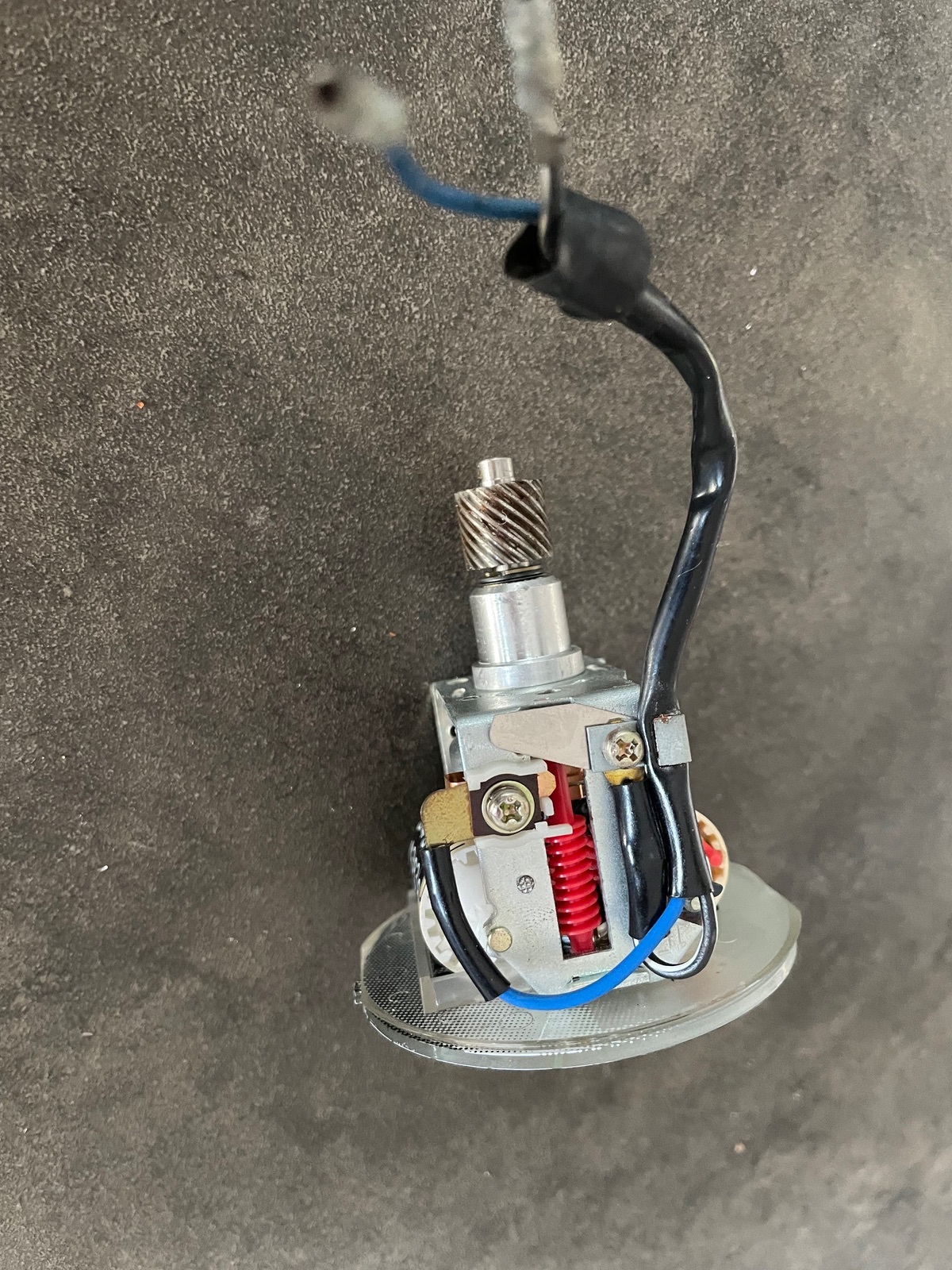

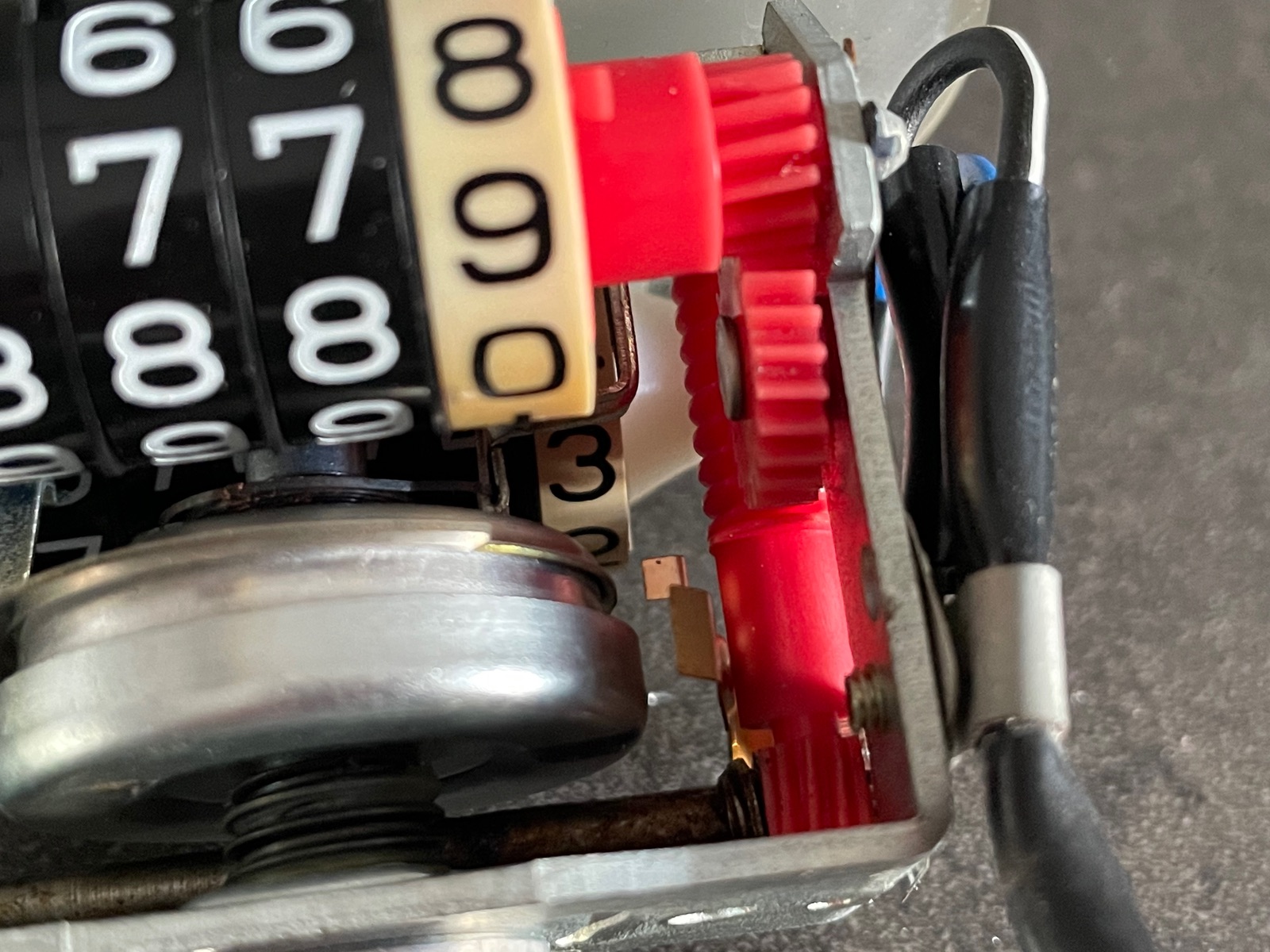

kann mir jemand sagen, welche Funktion der Schalter (siehe Fotos) im Tacho der RG 400 hat?
Besten Dank

Ich weiss es nicht aber meist ist sowas für die automagische Blinkerabschaltung. Haben meist nur die US-Modelle, in Europa wurde dann einfach das zugehörige Relais weggelassen aber der Tacho hat trotzdem den Schalter oder Reedkontakt.

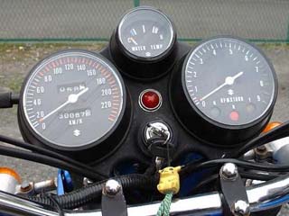

In Japan leuchtet bei Motorrädern ab 80 km/h eine rote Lampe im Armaturenbrett auf. Die 400er war ja primär für den jap. Markt gedacht. Ich habe auch einen GT 750 Tacho, der hat auch schon diesen Kontakt drin! Auf dem Bild eine Instrumenteneinheit mit roter Lampe, statt Suzuki Logo wie bei uns. Gruss Martin
Danke
bei den meisten Reisbrennern die ich in Händen hatte mit solchen Teilen im Tacho war das wegen der Blinkerrückstellung
