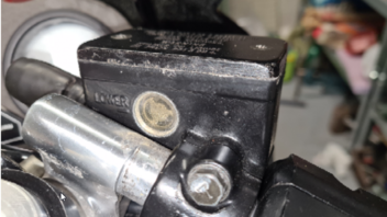

    bei meiner RG steht noch der Einbau von Stahlflex vorne an. In dem Zuge hätte ich gerne eine neue Handbremspumpe, bei meiner hat der Vorratsbehälter schon einmal die Straße "geküsst" und ist arg verkratzt.

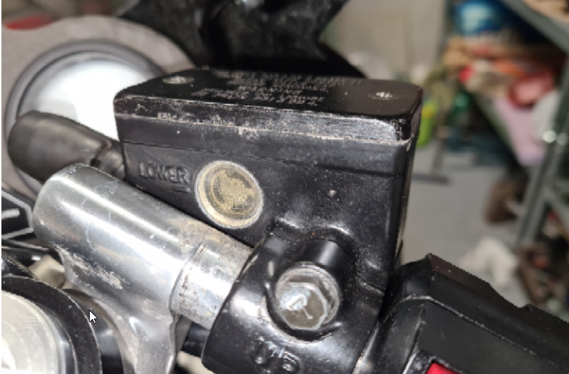

    So sieht das Teil aus:
    Lt WHB hat der Kolben genau 14 mm, 5/8 Zoll wären ja knapp 16 mm...
    PS: Die Sturzschäden sind vorne. :-)

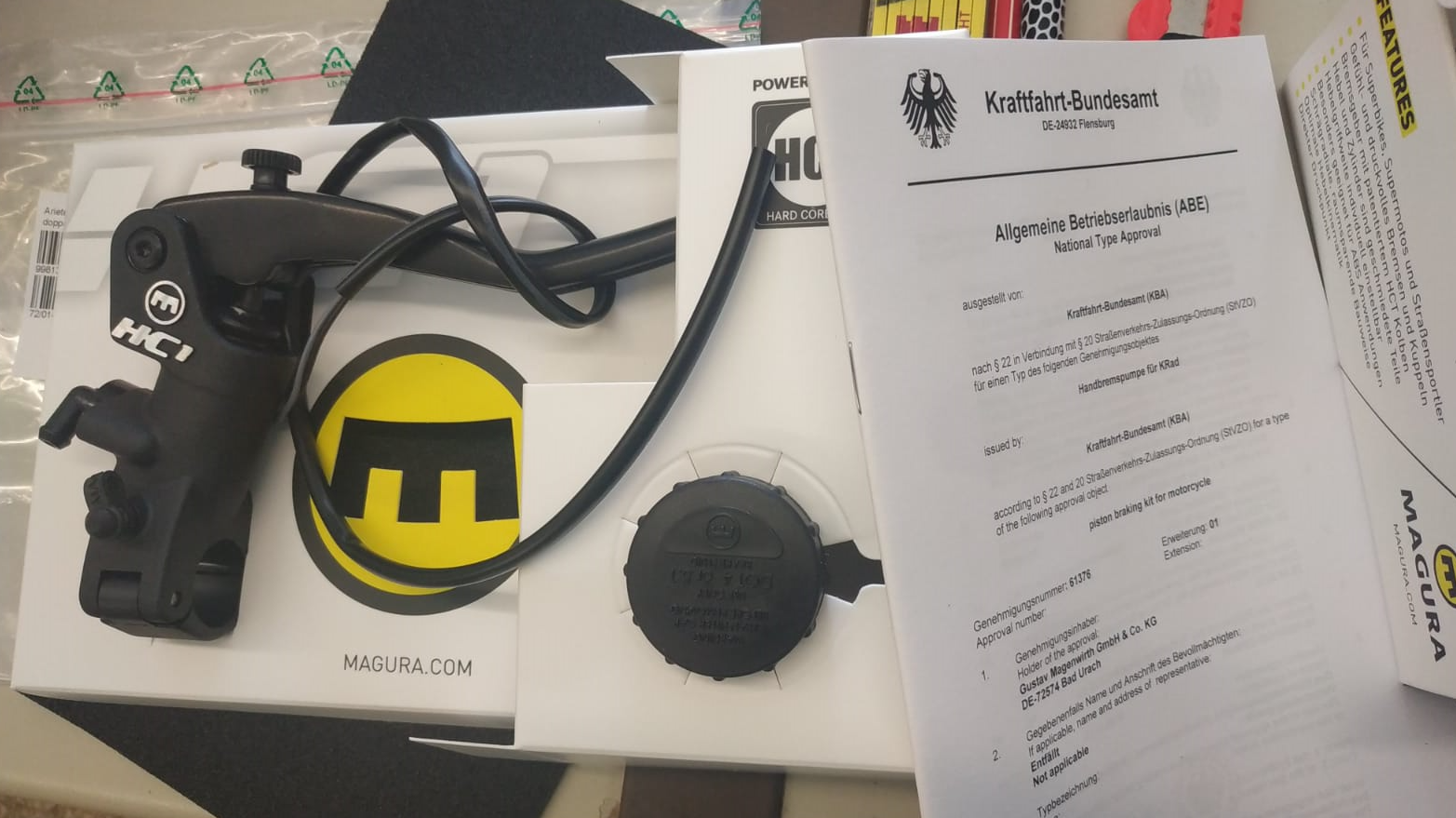

    Ich werde jetzt erst mal eine HC1 mit gleichem Durchmesser bestellen und hoffen, dass die andere mech. Übersetzung den Gewinn durch Stahlflex ausgleicht und der Druckpunkt nicht zu hart ist.
