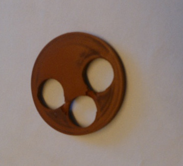

  • Ich würde den neuen kaufen.
    Da ich auf Original stehe hab ich den Überholsatz eingebaut. Geht aber immer noch sehr schwer zu drehen.
  • Ich werde beides bestellen und dann mal sehen. :thinking_face:
  • Kostet nur einmal Porto. Und da ich 2 davon habe und beide an Inkontinenz leiden sehen wir mal was besser ist.
    Guter Plan, bitte anschließend Rückmeldung, welche Lösung die bessere war.
