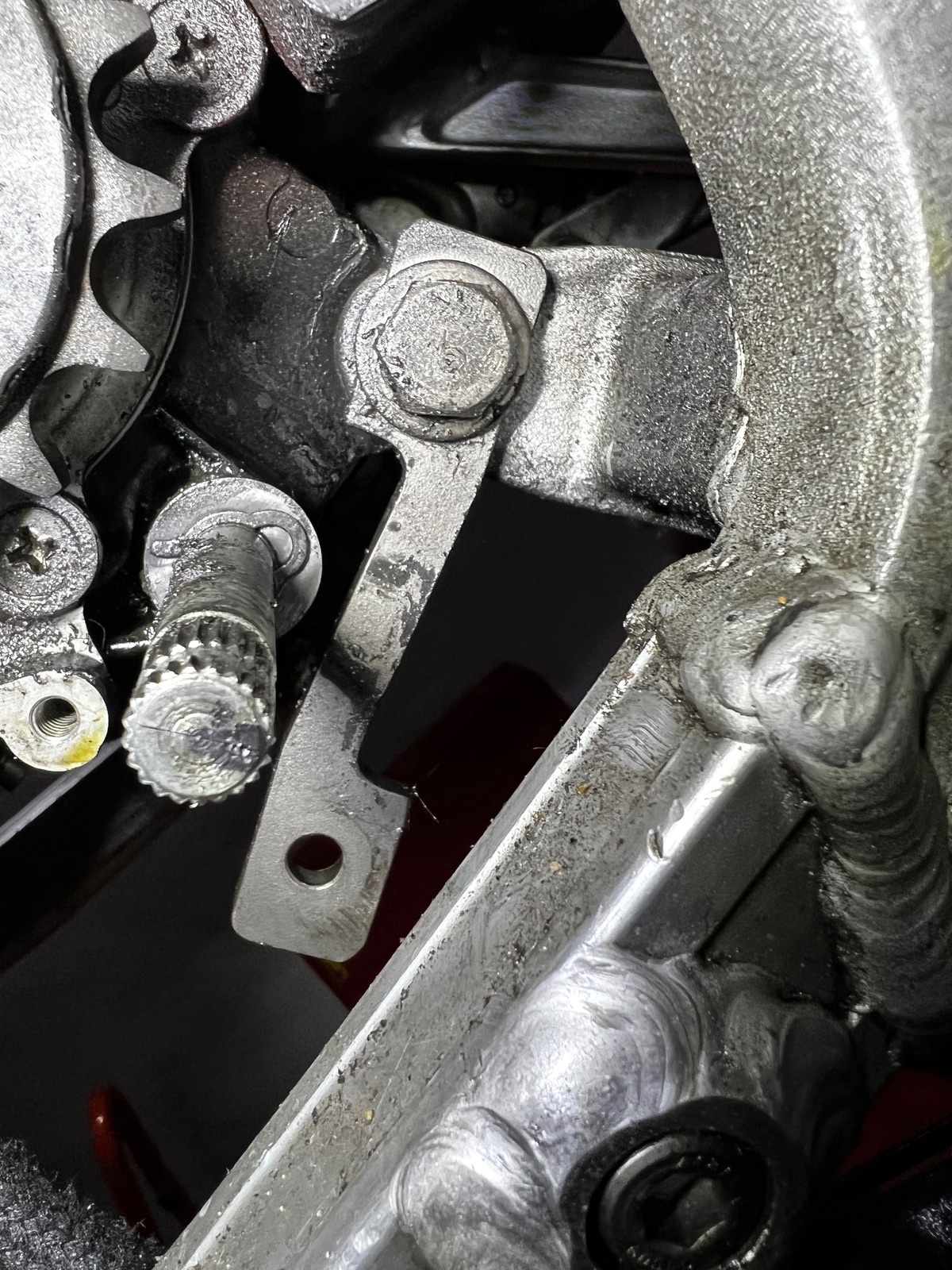

Moin. Ich hab an meiner GP Anlage an der linken unteren Birne einen Halter "übrig" wo soll der denn befestigt werden? ![]()

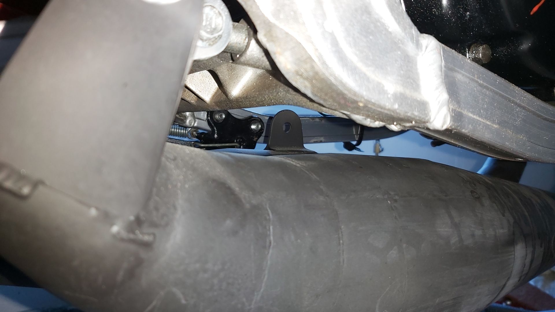

Jolly GP style Aufhängung

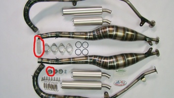

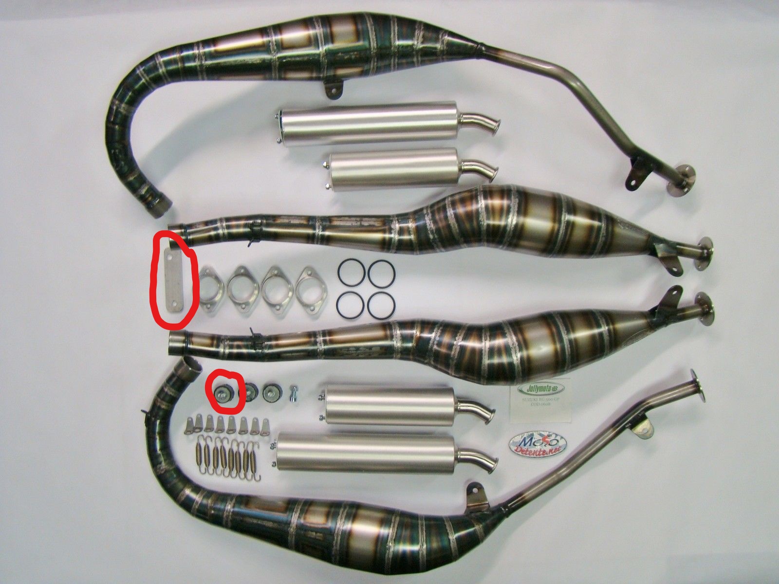

...da ist normal eine "aluhalterung" mit silentblock dabei, die an der unteren motorhalterung befestigt wird.
der silentblock sitzt dann vorne zwischen halterung und auspuffbefestugung
Danke str. Hab die Anlage gebraucht gekauft und da war nix dabei. Wenn jemand ein Foto hat, kann ich mir das nachbauen

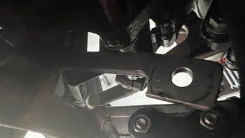

Bingo!

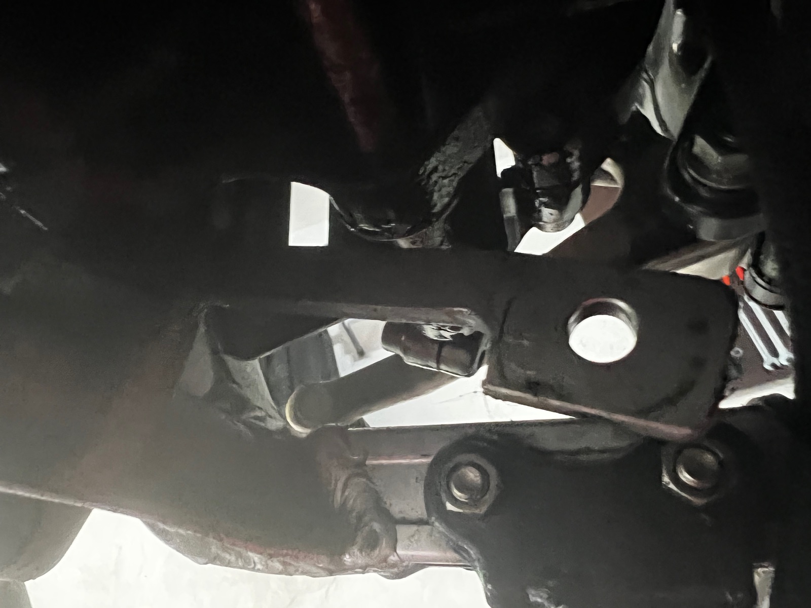

Habe mir hierfür einen Halter gebaut
So soll das dann sein
