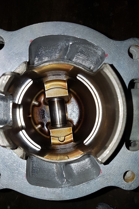

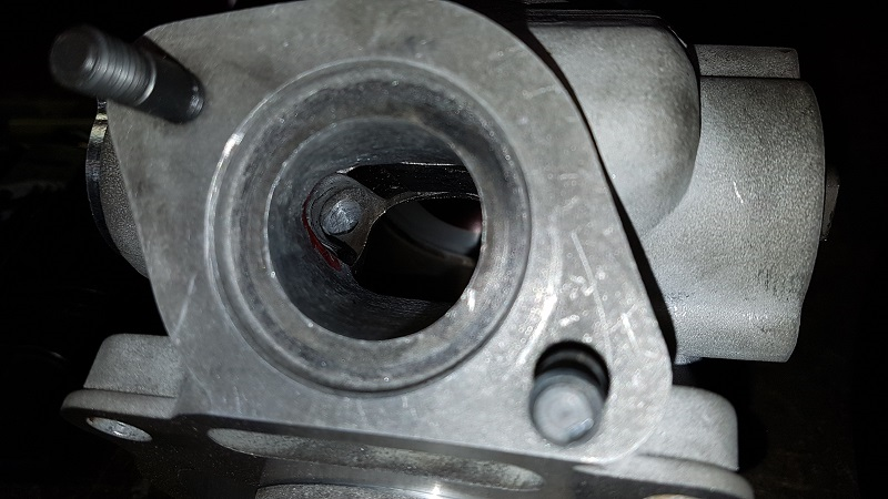

  • Bin jetzt dabei den Krümmer zu bauen. Hab die Auslasssteuerzeit mal gemessen, liegt bei 205° serie. Da brauche ich eigentlich nichts mehr ändern. Mit der Abgastemperatur würde ich mit 400°C rechnen im Mittel. Am Ende Gegenkonus beträgt die Temperatur vermutlich nur noch 200°C.
    Dabei spuckt mir der Rechner eine Länge von 880 mm aus bei einer Nennleistungsdrehzahl von etwa 11.000 U/min. Wären also 3 cm weniger. Gibts da mehr Erfahrungswerte?
    Die Steuerzeiten sind an sich ziemlich hoch. Weiß jemand was die anderen 125er mit min. 30 PS so haben? Da würde mich es nicht wundern das die Steuerzeiten etwas niedriger sind und die Krümmer kürzer. Da geht weniger Verdichtung verloren.

    Die um 200 Grad der RGV gelten schon als „recht viel“. Ob es sinnvoll wäre den Zylinder etwas runter zu setzen dürfte auch von den ÜS abhängen.

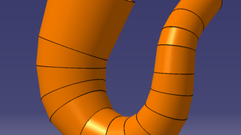

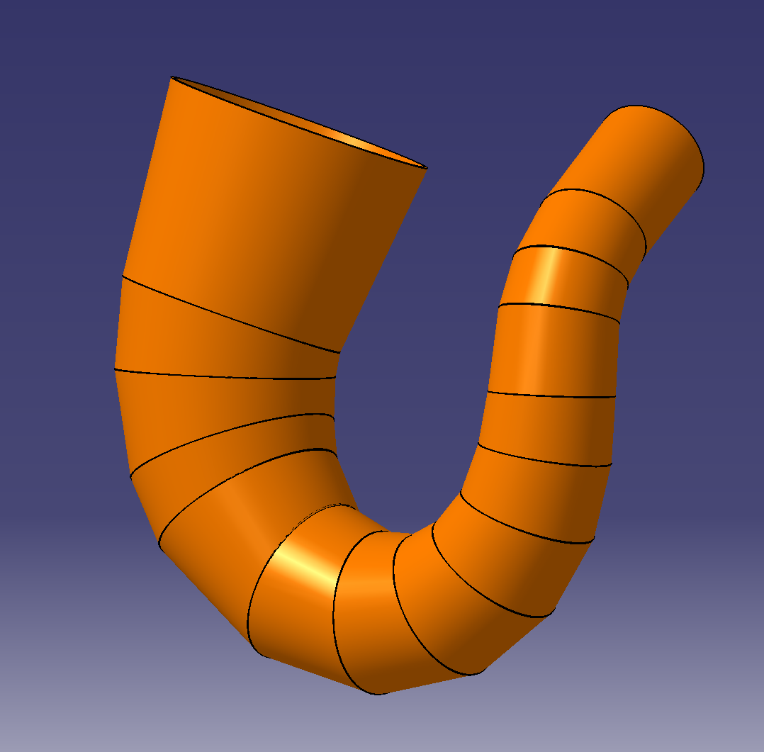

  • Hier mal ein kleiner Entwurf. Etwa 9 cm fallen weg. Das ist nicht wenig. Aber bei der Suche bin ich auf die Gas Gas EC 300 gestoßen. Hat den gleichen Krümmer was die Schleife betrifft. Nenndrehzahl ungefähr bei 7500 U/min was auch ungefähr bei mir hinkommt. Durch den größeren Hubraum braucht die EC 300er weniger Drehzahl und hat trotzdem Dampf. Hoffe das dies den gewünschten Effekt bringt.

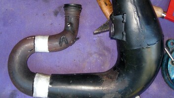

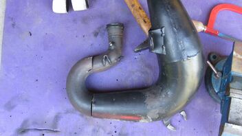

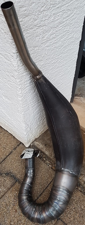

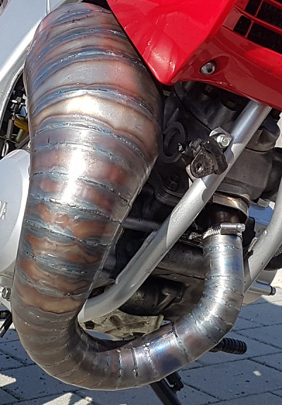

  • Hoffe mal dass das die Rätsels Lösung ist. War ein ziemlicher Aufwand. Der ist jetzt ca. 110 mm kürzer als der Originalkrümmer. Gemessen von Flansch bis Ende Gegenkonus. Hat etwas weniger Volumen.
    Der Auspuffrechner hat mir einen Wert von ca. 760 mm ausgespuckt und der mittlere Teil soll einen dickeren Durchmesser haben.
    Meiner hat jetzt eine Gesamtlänge von Flansch bis Ende Gegenkonus von 800 mm.
    Im Laufe der Woche werde ich ihn mal testen.
