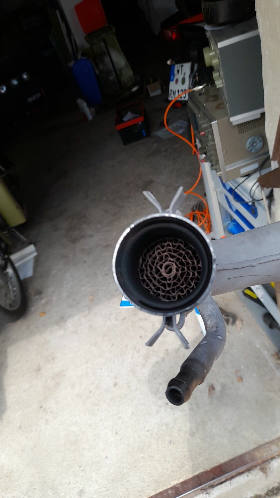

Was mir bei der RM aufgefallen ist, durch den hoffnungslos mit Katalysatoren verstopften Originalkrümmer (ein Metallkat direkt im Krümmerrohr und ein Keramikkat dahinter in der Blase) macht es am Originalkrümmer nahe zu kein Spürbaren unterschied ob die ALS funktioniert oder nicht. Auf der Ersten fahrt vom Händler hab ich gedacht, da stimmt was nicht, dem war auch so, der Schieber war bombenfest. Nach der Zweiten Fahrt ging sie 1000 rpm höher aber nicht wirklich besser, da hat der Schienber funktioniert. Erst am Katlosen Krümmer ohne SLS war etwas Leistung Spürbar
So eine Resonanzschwingung scheint auf 2 "Straßensperren" mit Abneigung zu reagieren
Der Rest der RM hat ja prinzipiell gleiches Leistungspotential wie MP SF oder PY. Gleicher Zyinder, gleicher Kopf, geometrisch gleiche Airbox, ähnliche Zündzeitpunkte, 28er Vergaser. Da bleibt als "Übeltäter" im Grunde nur der Krümmer übrig.
