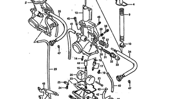

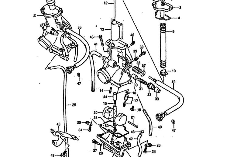

  • Die VJ21 RGV hat an der stelle 2 biegsame Wellen verbaut
    Eine davon scheint es noch zu geben, 1326019BV0
  • Der Vergaser hat aber kein Gewinde für eine Standgasschraub.
    Edit:
    - > doch hat er, allerdings fest einzustellen. <-
    Die schraube lässt sich sicherlich durch eine flexible Welle ersetzen.

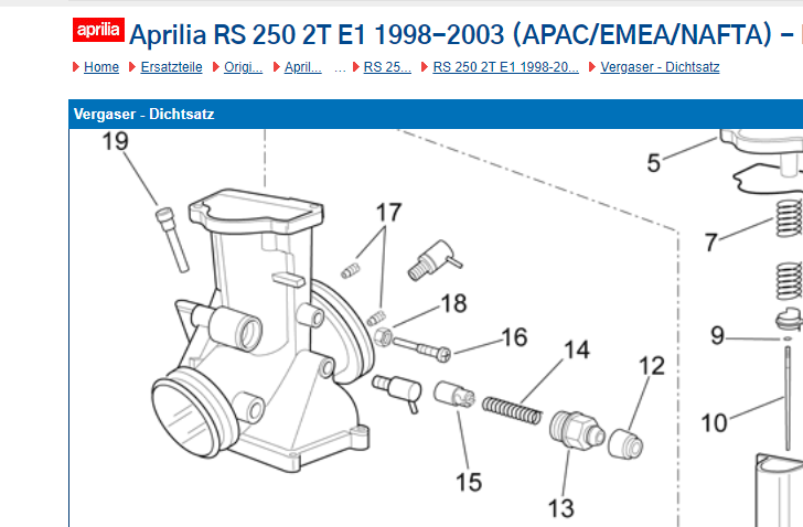

  • Verwechselst du da grad was? Oder ist Pos. 16 bei der Aprilia nur gesteckt? :nerd_face:
  • Ach Mensch natürlich ist die Schraube die Standgasschraube...
    Irgendwie hatte ich ein Tz Vergaser im Kopf.. Da haben bei dem älteren Modellen beide Vergaser keine Standgasschraube :face_with_tears_of_joy:

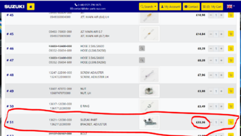

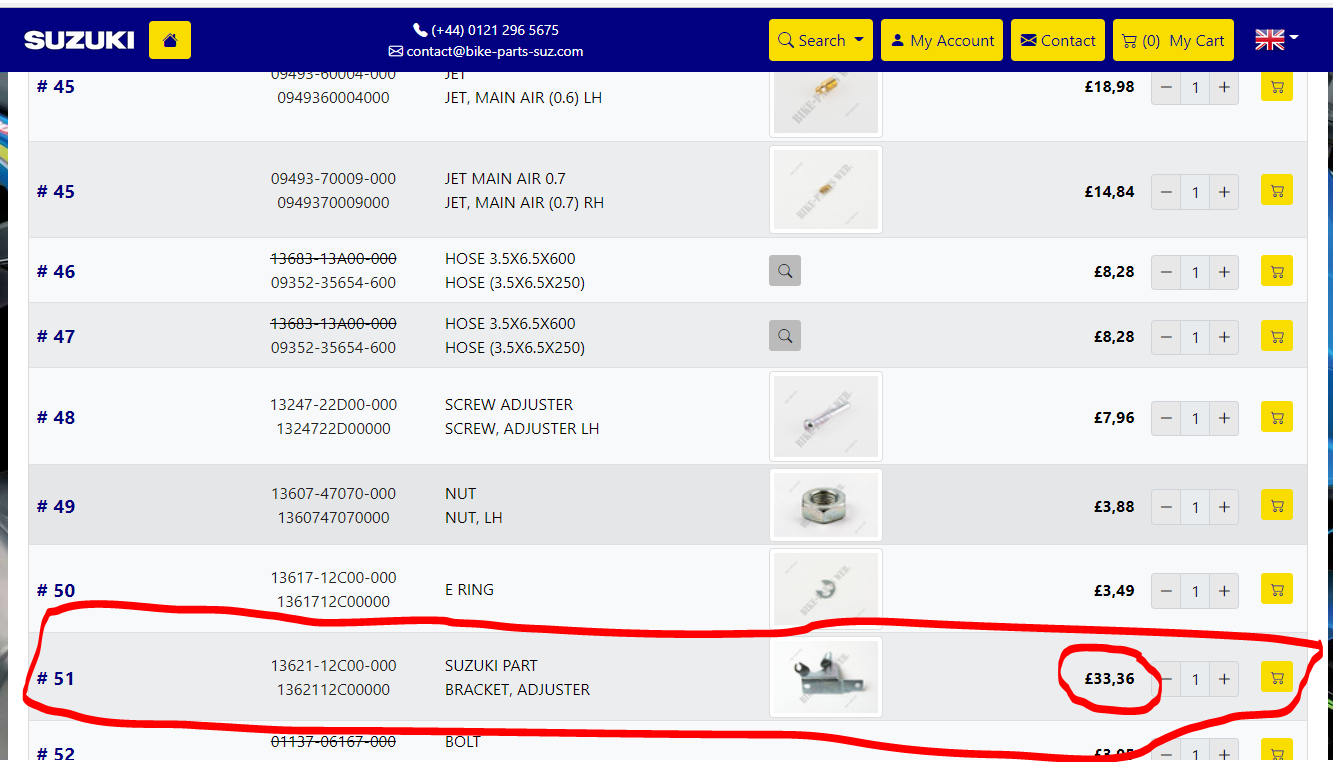

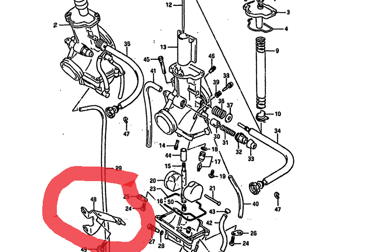

    Hat noch einer so ein Blech, Nr. 48 ( für 2 Aufnahmen ) abzugeben..??
    (2. Biegsame Welle hab ich schon)
    Danke.
    LG
    ... und immer schön anhalten, vor dem Absteigen.....
  • Teilenummer ist 13621-12C00 - gibt’s aber nimmer.
    Findest aber bestimmt irgendwo, sowas bleibt ja gerne mal übrig bei Umbauten.
    Einer (wartet :winking_face: ) hat immer etwas !
    .. :see_no_evil_monkey: ... aber nicht dafür..
