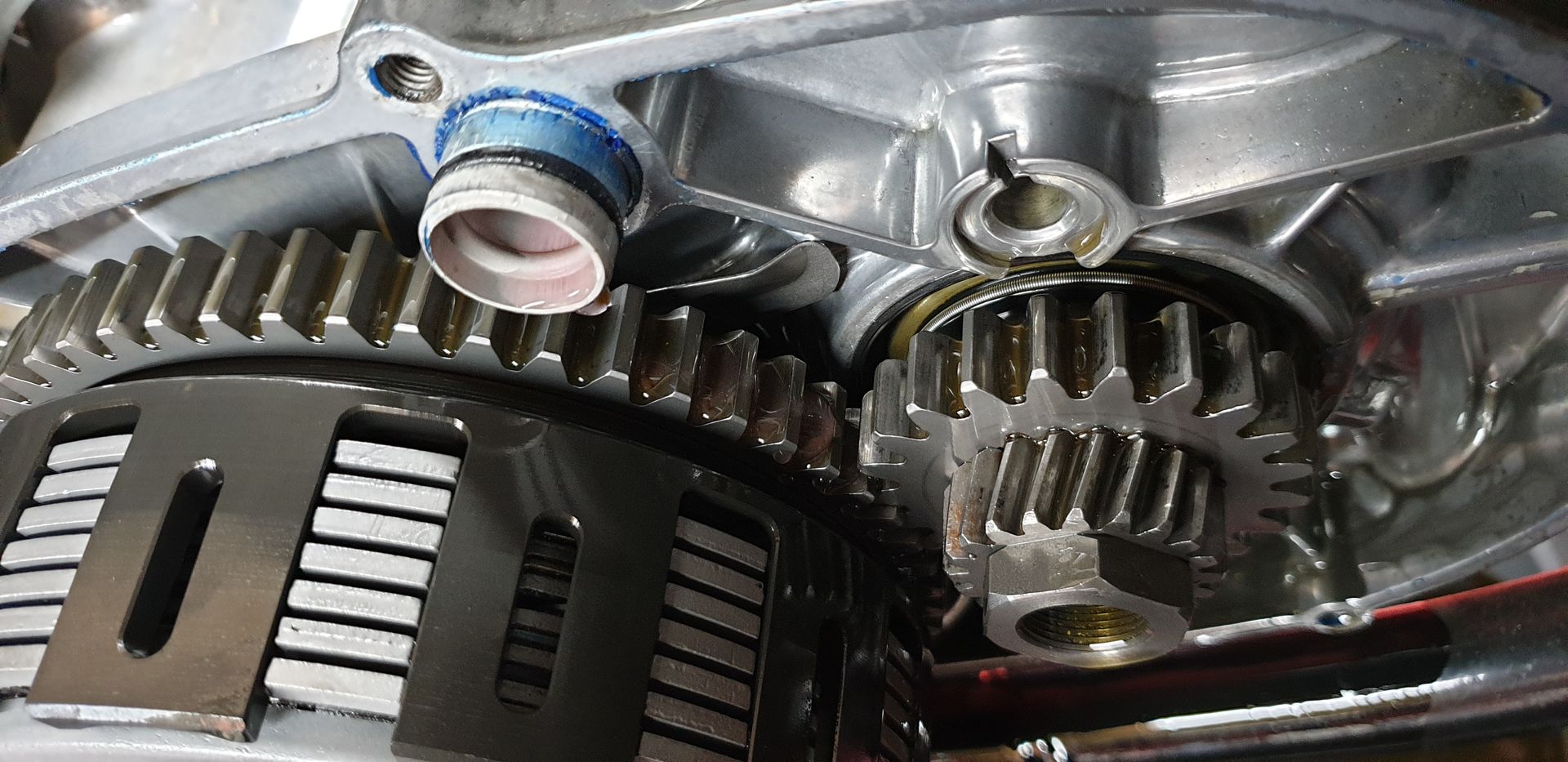

    Meine LC hat für 60 Pferdchen ein komplett bearbeitetes Gehäuse ,bearb.Zylinder und hoch verdichterter Kopf (O-Ringe).
    Dazu 30er TMX, V-Force 3 Membrane (scheiss Arbeit!) , Zeeltronic CDI, Hinson geradverzahnte Kupplung, geänderter Luffikasten, JL Auspuff.
