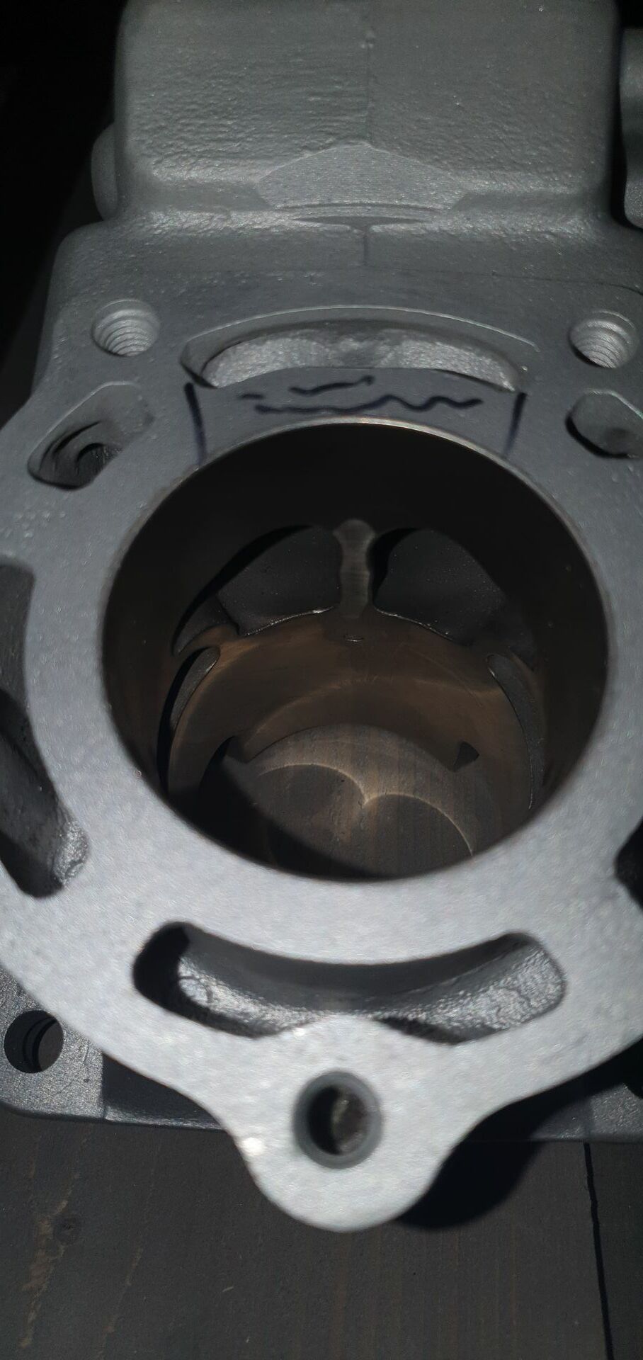

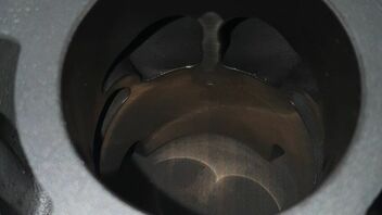

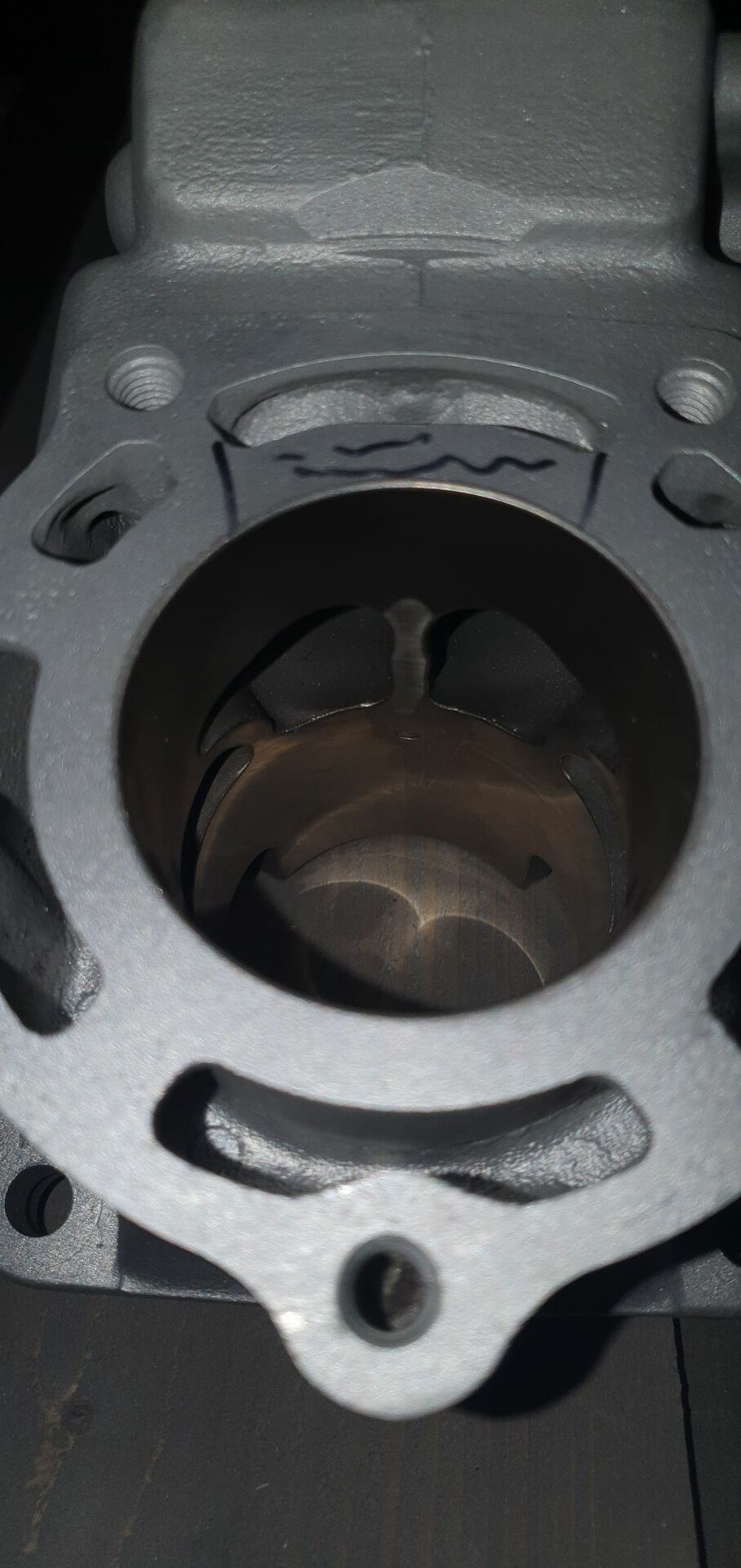

Hallo, fährt jemand ein wenig stärkere Fussdichtungen zum Ausgleich wenn die Zylinder geplant sind ? Bei meinen verbauten ist die Fläche geplant (-0,3) und bei den Ersatz
Zylindern ( Originalmass ) ist der Bereich bei einem über dem Auslassteg ca 0.1 abgefallen, spich müssten ja auch leicht geplant werden sonnst wids da Probleme geben mit der Dichtheit.
Ein wenig späteres Ansprechverhalten wäre mir egal, nur nicht das es quasi schlecht fahrbar wird.
Zu mir wurde von den Bekannten Tunern gesagt, funktioniert, von andern wieder nein original verwenden, usw.
VIL. hat ja der ein oder andere Erfahrungen damit.
